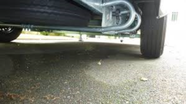

Re: Déplacer le mover
Bonsoir ,
J'ai repris le dossier , les trous oblongs sont bien ceux du porte roue de secours Alko .
@ Foxarnaud : Si vous installer cette option , il vous faudra déplacer les movers .
Obs : Indiana à développé un topic à ce sujet
Ci joint le nouveau fichier et deux photos pour infos .
- Roue de secours Alko_1.PNG (133.78 Kio) Consulté 8074 fois
- Roue de secours Alko.PNG (418.56 Kio) Consulté 8074 fois
Chassis caravane 490 PE.pdf- (3.49 Mio) Téléchargé 501 fois
