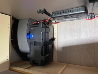

C est propre.
Perso J aurais fixé un bac plastique, avec couvercle, pris en sandwich sous la batterie et passer les câbles au travers pour une histoire d esthétique et éviter que ce que l on met dans le coffre vienne frotter sur la batterie ou les câbles. Mais il est encore temps.

Effectivement, il y a toujours possibilité de faire encore plus discret .
Moi j’ai fait ça :

Message par macdo » 29 mars 2021 07:51
Photos
Ford Tourneo Custom 9pl Alko AKS 3004 caravelair 426 Antares luxe de 2016. ===3

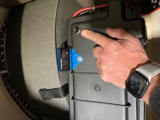

Message par macdo » 29 mars 2021 07:52
Photos

@Cousin Hub: j’ai effectivement acheté un bac pour y poser la batterie. Je ne l’ai pas mis car la batterie est vraiment petite et elle est difficile à caler dans le bac (qui lui même n’est pas évident à caler), là elle est très bien calée. De plus comme elle est étanche ce n’est pas nécessaire et je ne mets jamais rien dans les coffres arrière car c’est le bazar pour y accéder.
@MacDo: très propre comme installation, beau travail.

@ sev
Ne pas prendre un bac à batterie mais une vulgaire box à la foirfouille à la bonne dimension. 4 vis pour la fixer. Et tu viens fixer ta batterie à l intérieur avec sa Sangle comme si il n y avait pas de box.

Bonjour Cousin Hub,
Merci, je verrai ça si j’ai le temps. Comme je n’utilise pas le coffre arrière ça ne me dérange pas que ça reste comme ça.
