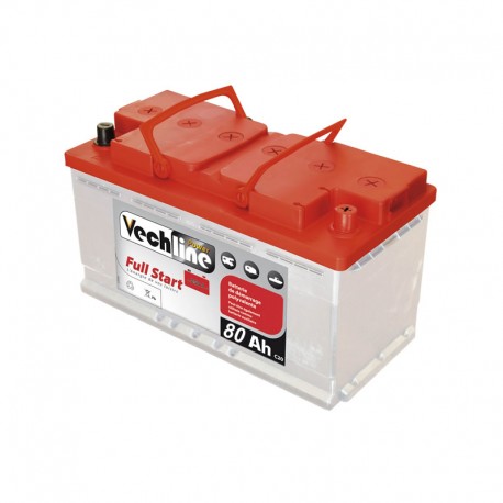

Sur la notice des Mover il y a une indication de l'ampérage minimum de la batterie a utiliser
Sur le Reich Mover Light ,j'ai une Vechline Full start 80 amp a 115 € , :wink:

Sur le modèle enduro la revue stipule 80ah. En parcourant les forums je vois que certains utilisent une simple batterie auto de 50ah et cela est suffisant. On vient de me donner une batterie auto de 60ah toute neuve (merci copain ===2 ). Je vais déjà faire le test et si çà ne va pas je changerai. En même tant le mover servira uniquement à positionner la caravane donc pas en utilisation longue. Je ne vais pas traverser le camping ou me promener dans le lotissement avec. Quoi que... :lol:

du coup, il faudra veiller à ce sque cette batterie reste chargée ....car si un niveau de charge minimum n'est pas maintenu, la batterie ne durera pas longtemps ...... :wink:

Merci pour l'info. J'avais prévu d'acheter un petit chargeur 12v pour laisser dans la caravane. Certain peuvent rester branché en permanence sur la batterie et maintiennent la charge.

Comme tout le monde j’ ai eu en son époque une batterie à décharge lente fournie avec le mover . Mais c’était....il y a plus de 10 ans .
En réalité c’est de la ’’ foutaise ’ ’’ pardon , ! du commercial .
Aujourd'hui j’ ai une batterie de démarrage de 50 amp de grande surface et elle me fait l’ affaire pour env. 5 ans . Évidemment elle est maintenue en charge par un mini chargeur que j’ ai acheté chez ’’ Action ’’ pour 15 € . Par expérience , tout le reste ’est du commercial ...

Notre mover Tuma S à 13 ans, la notice renseigne qu'il faut 100A.
Nous respectons car pour sortir Disco de sa terrasse c'est 25 à 30 minutes de manœuvre.
