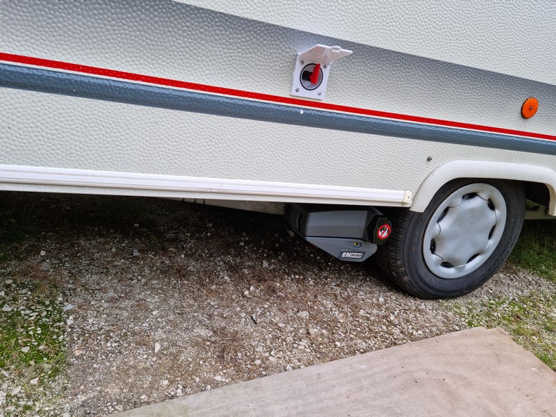

En partie oui la mécanique est montée et les supports du cric alko aussi reste les branchements sur la boîte de contrôle
J’attends d’avoir ma batterie lithium pour terminer le câblage
En tout cas avec un petit cric rouleur à 25 euros et l’aide de madame Pour mettre la barre de liaison il faut moins d’une demi heure à un papy de 72 ans
Je mettrais quelques photos une fois tout installé

mover monte, coupe circuit monté semaine prochaine batterie et tests

.... ===8 ===8 ===8 ===8 super!!! il est vraiment très beau ce mover ...
bon courage pour la suite ....mais je crois que le plus dur est déjà fait ...
===3 ===3 ===3
