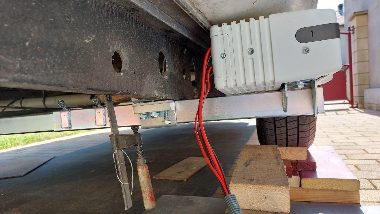

Message par toto57 » 29 oct. 2024 13:48
voilou pour la rehausse

Message par Menhir22 » 29 oct. 2024 14:38
j' ai les même serre joint.
vieux modèle mais toujours utile,
