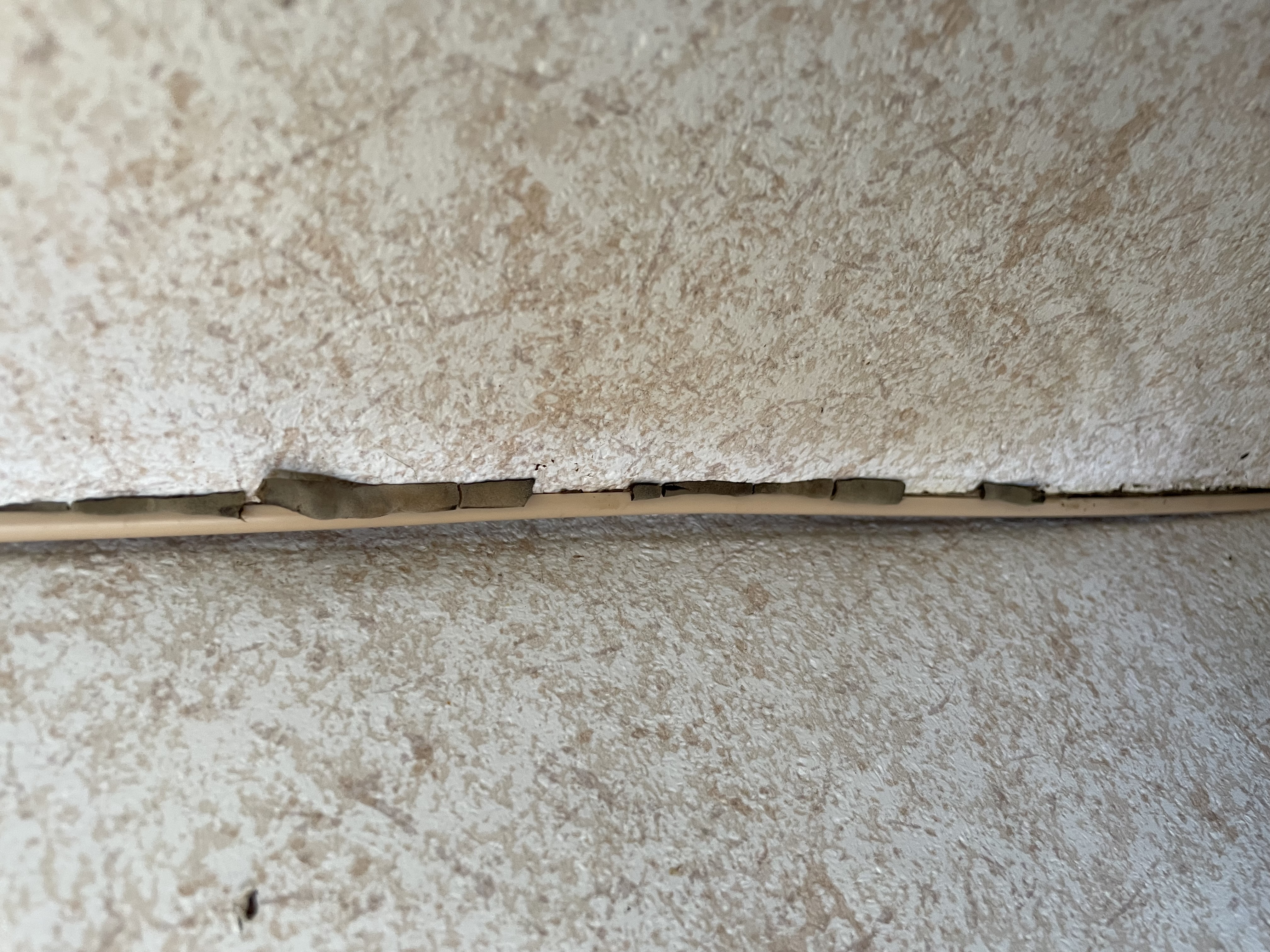

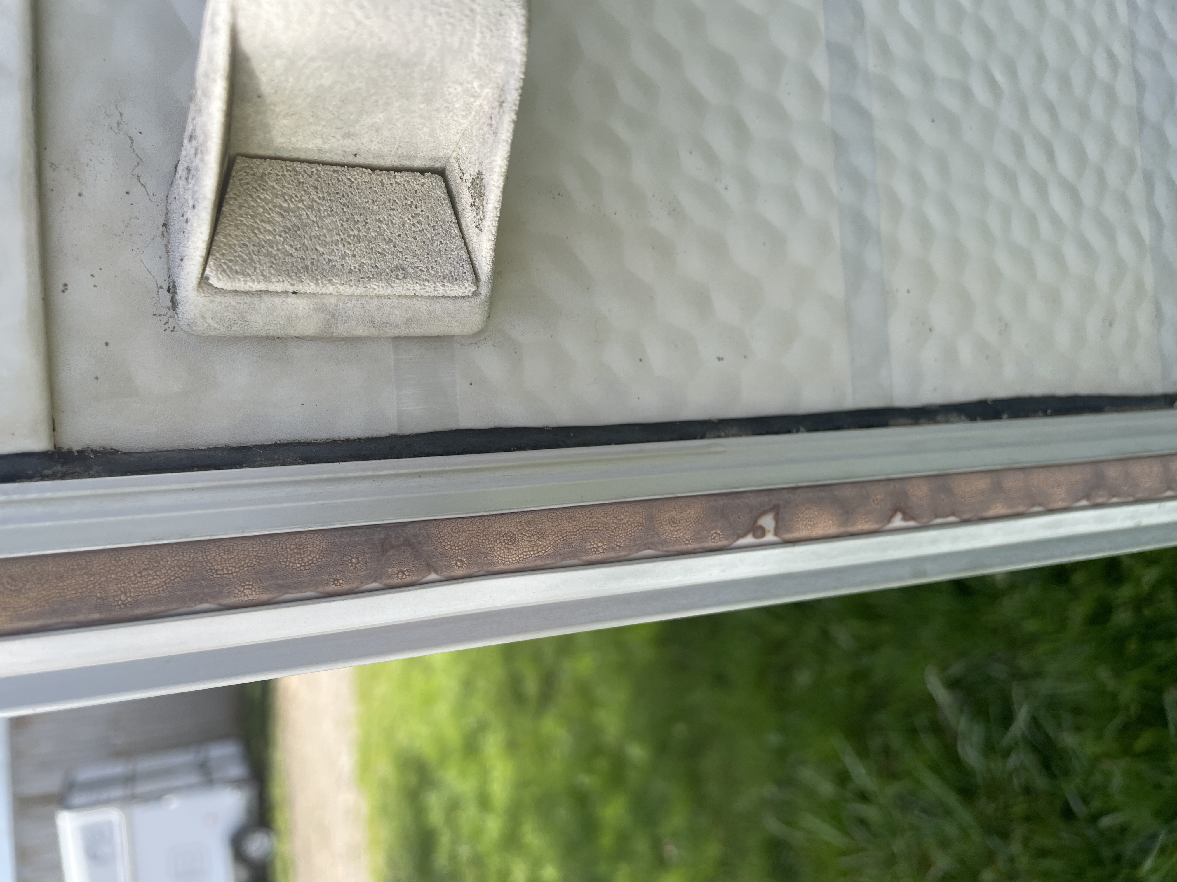

Je suis l’heureuse nouvelle propriétaire d’une Sterckeman Fjord 370E de 93. Je viens de découvrir une infiltration à l’arrière qui était masqué par la banquette…
Que me conseillez-vous vous ? Je n’ai pas vraiment la possibilité de refaire tout le pan pour l’instant, donc je voudrais pouvoir l’assainir et le sécher, et bien sûr régler le problème d’étanchéité.
J’ai regardé le joint extérieur mais je ne sais pas trop quoi faire. Changer tout le joint noir du rail ? Refaire le mastic sous le joint ? Avec quel produit ? Le mastic actuel se décolle un peu et est noirci et s’effrite par endroit. J’ai déjà commandé le joint cache vis qui est bien cuit.
Je précise que je suis une néophyte totale !
Merci par avance de vos précieux conseils.

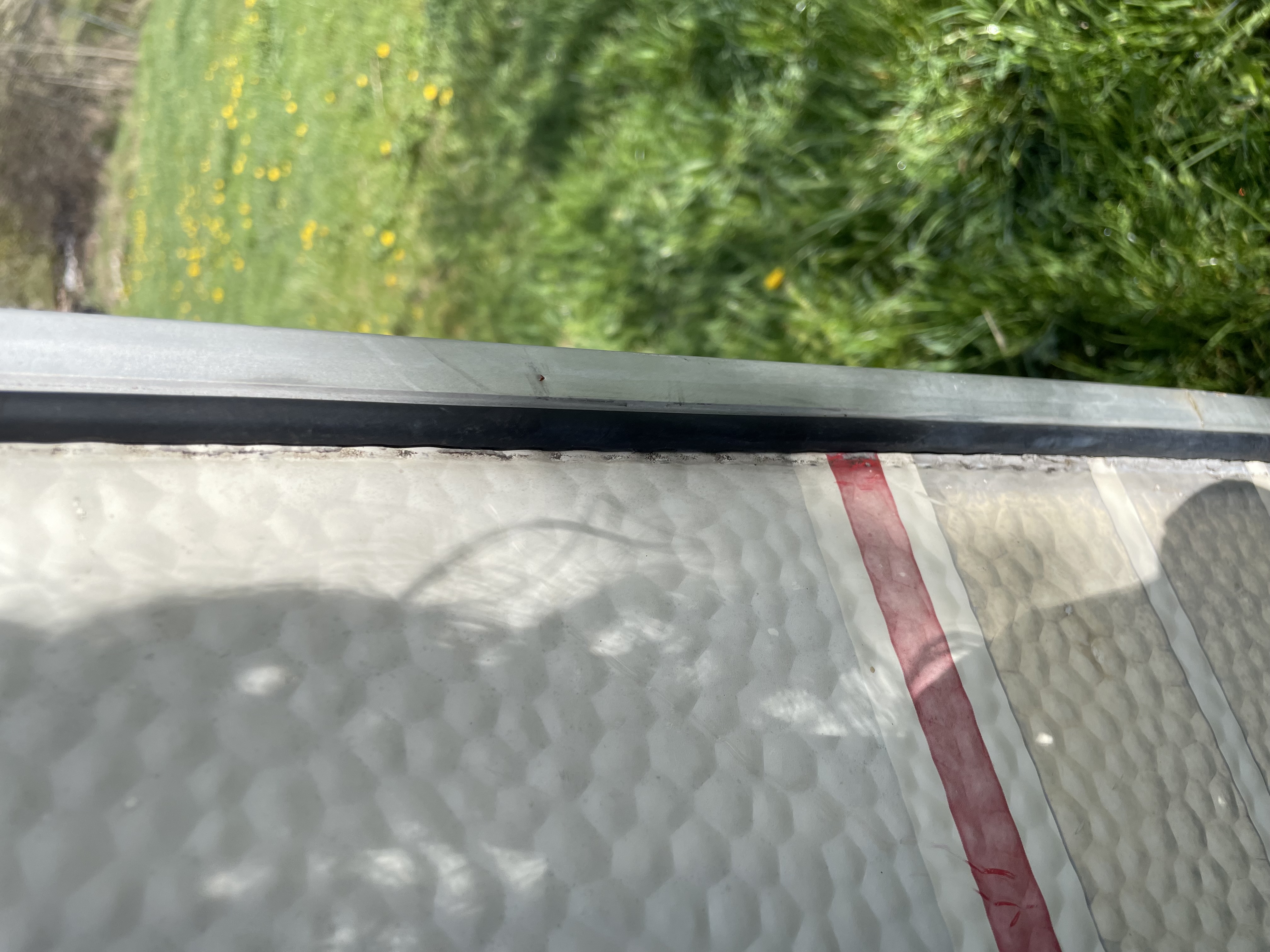

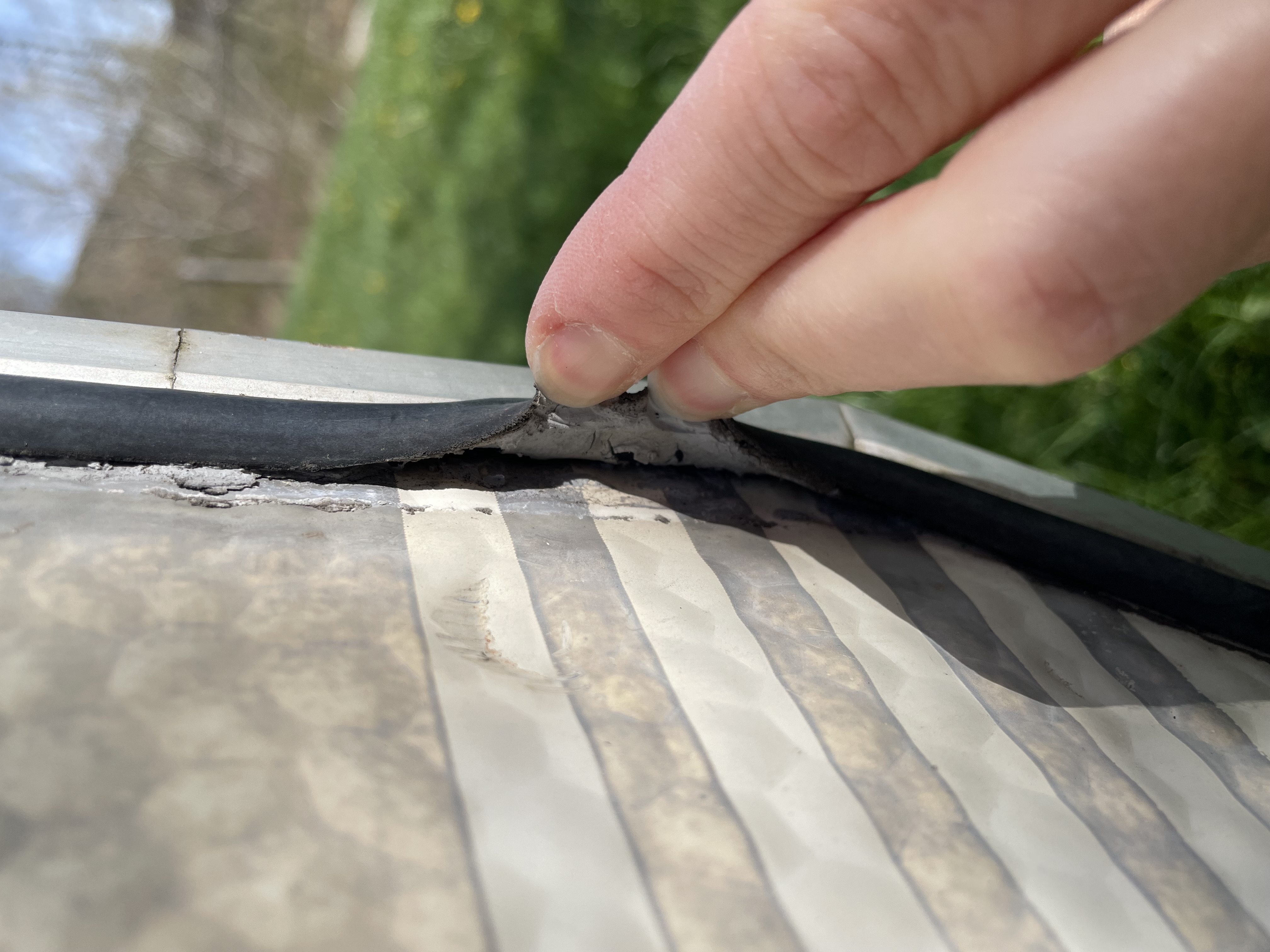

deuxième photo,
il est fort probable que ça vienne de ce joint,
ce joint est pris sous le rail, faudrait en démonter une partie, il me semble qu' il y a une coupure !

Merci de ta réponse. Donc je dois démonter une partie du rail et recoller le caoutchouc avec du mastic c’est ça ? As-tu une référence de mastic ? Je dois passer une commande sur Obelink donc je vais le rajouter.

je vois 2 coupures,
essai de démonter cette partie de rail pour voir l' état du joint,
pour le mastic en cartouche, tu prend du butil, chez Obelink, tu dois trouvé cela

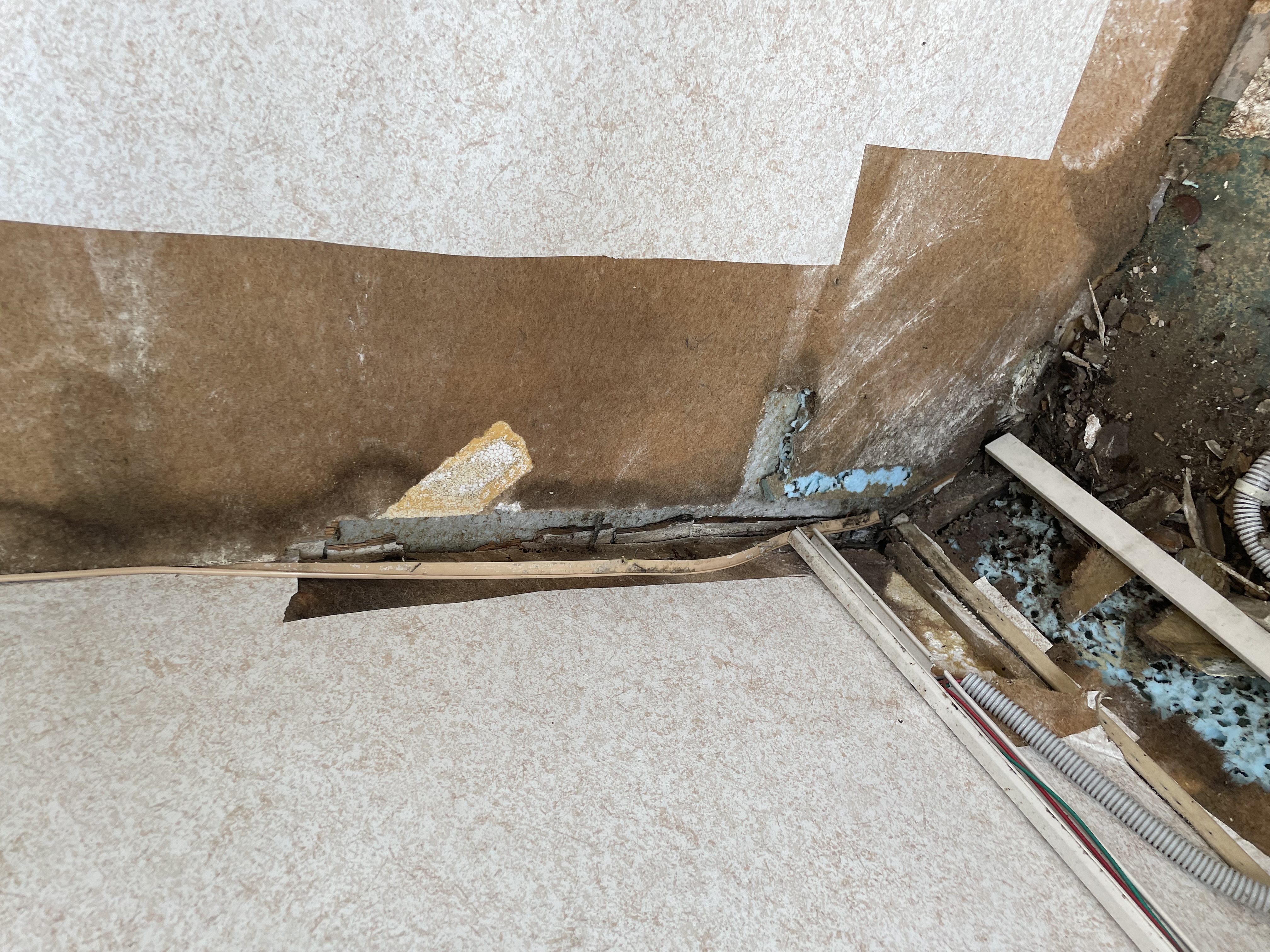

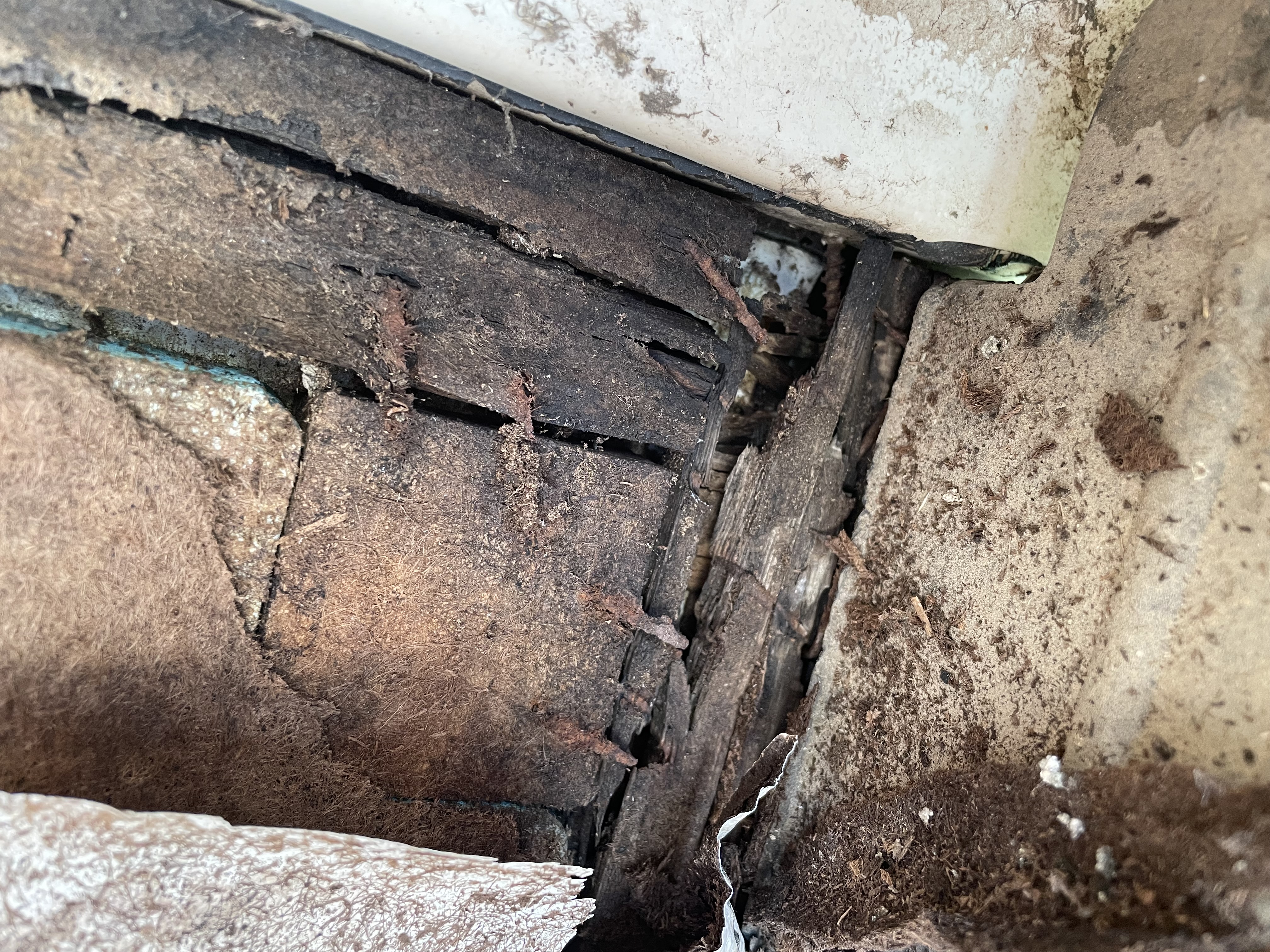

Entre temps j'ai trouvé une deuxième infiltration, cette fois-ci au niveau de la paroi latérale du coffre. Pour le coup c'est complètement pourri... Et sur le bord le tasseau a l'air courbe, je sais pas comment je vais pouvoir remplacer ça!! Je mettrai des photos demain...

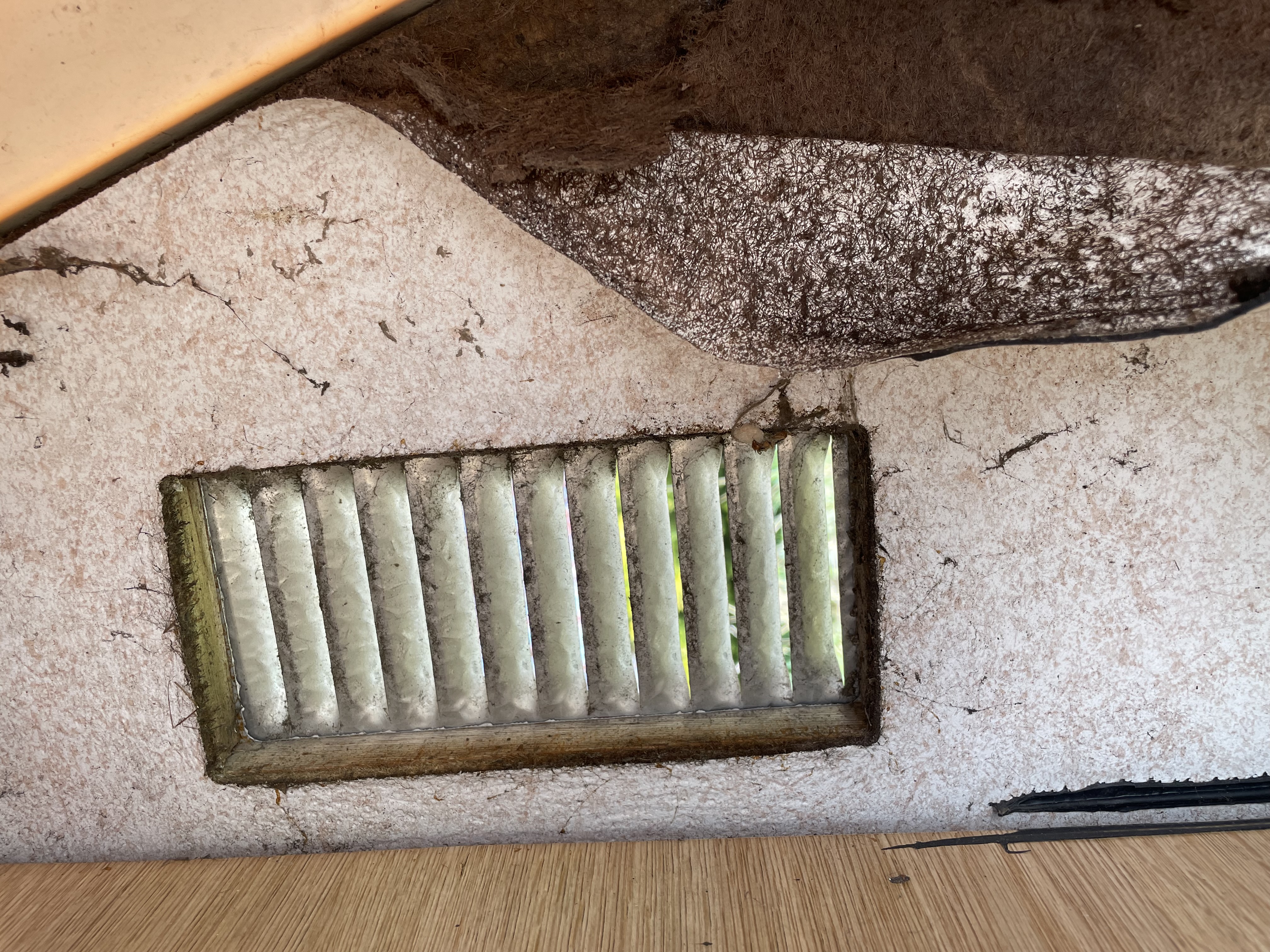

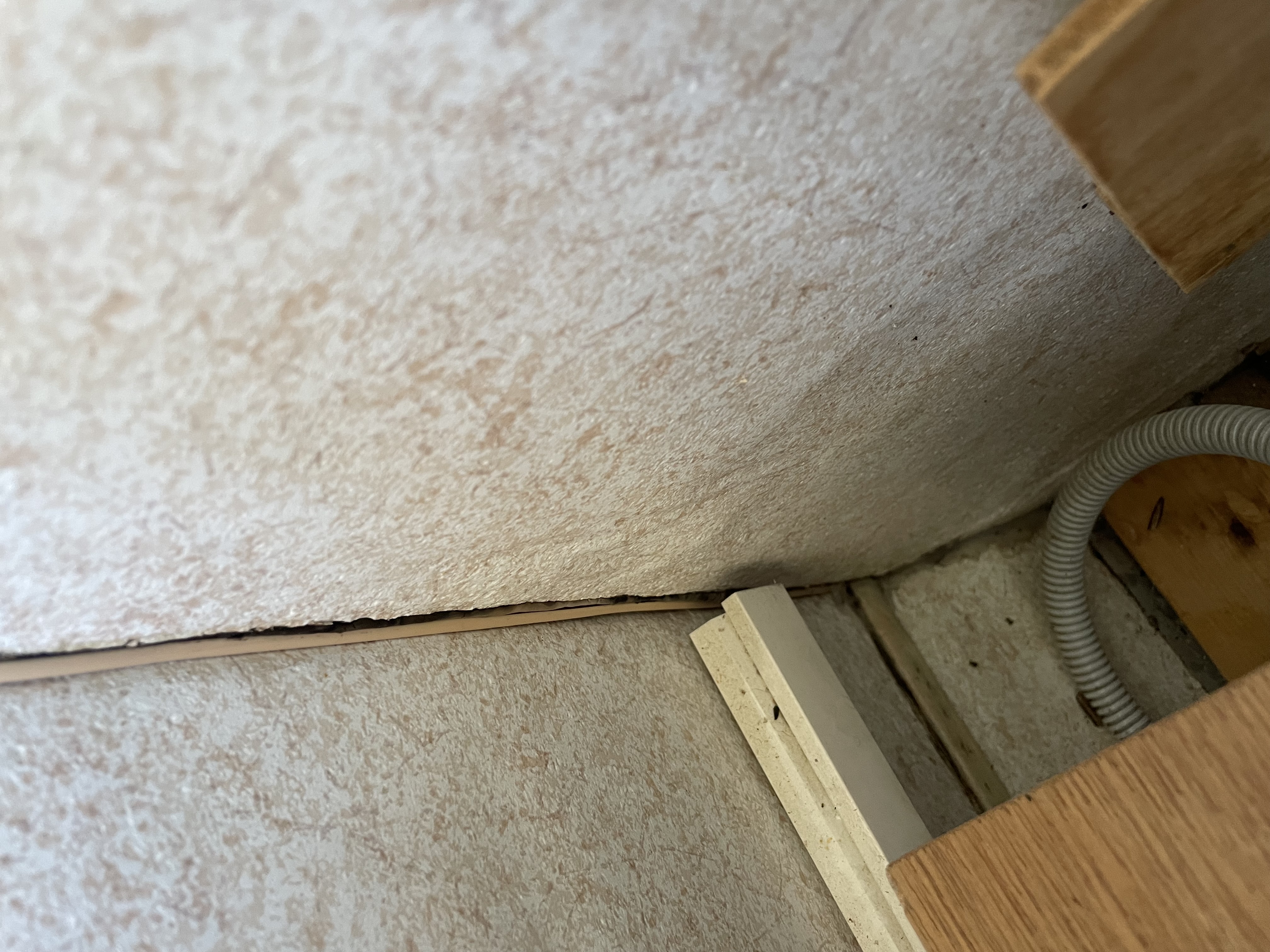

Voilà un peu l’étendu du problème…. Et le gros souci à l’avant, à cause je suppose du couvercle du coffre remplacé par une plaque de plexi!! Mais je me questionne aussi vis à vis de l’absence de protection derrière la grille d’aération.
Savez-vous où on peut trouver le même type de revêtement en espèce de fibre de bois pour le remplacer ? Ou bien peut-on mettre un panneau de fibre de bois « dur » de 3mm ?
Et comment les tasseaux sont-ils fixés à la carosserie ? Merci

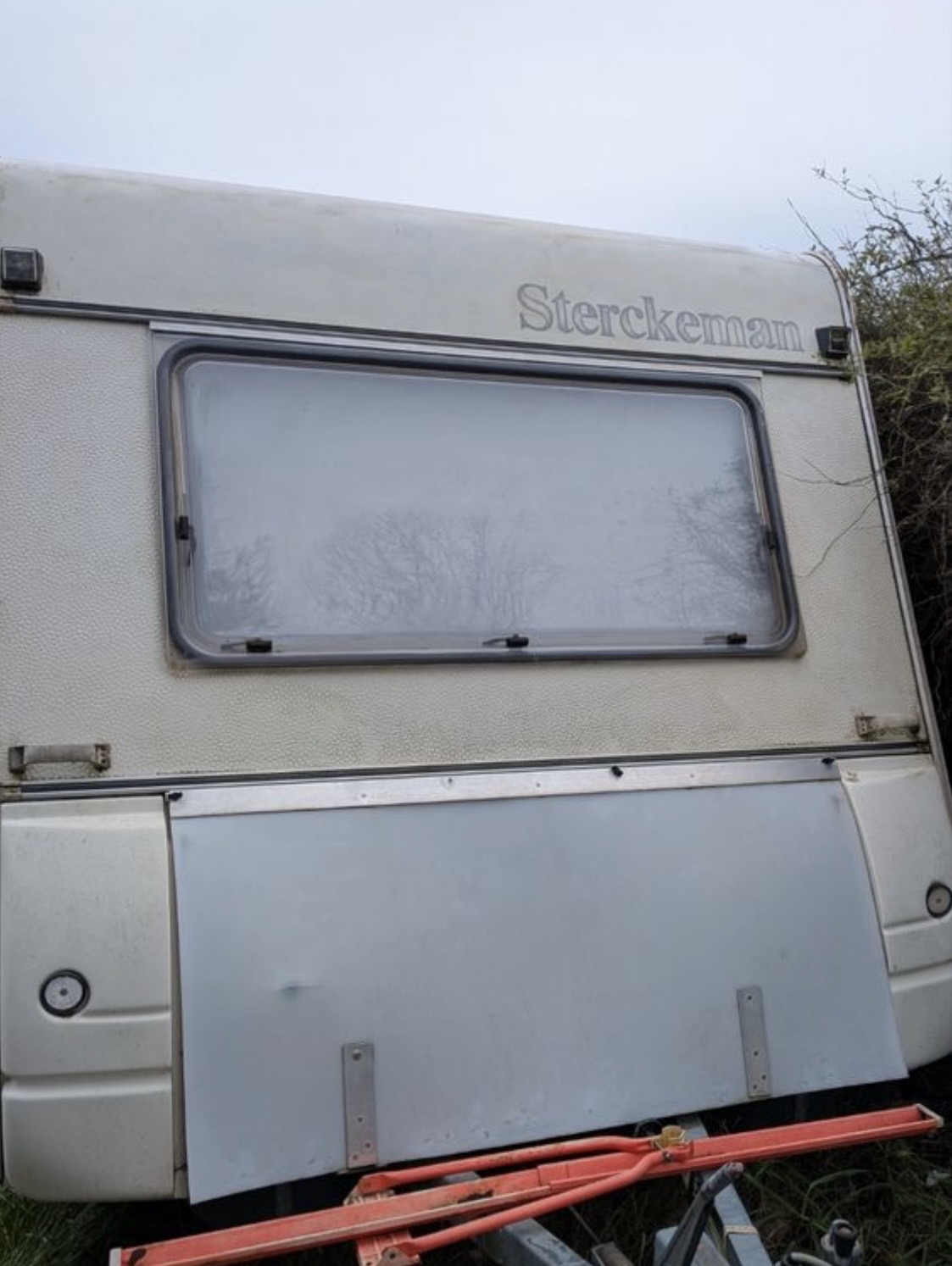

tu dis, une plaque qui remplace le coffre, tu as une photo ?
là, ce n' est plus un joint à faire, tu t" embarques
dans du gros bidule.

Voilà la plaque :

J'ai refait le fond du coffre sur la mienne, j'ai utilisé des plaques en synthétique.... Les tasseaux ça dépend c'est vis, cavaliers, voire clous... Et beaucoup de boulot

prendre contact avec le vendeur,
à l' appui photo,
as tu une protection juridique ? si oui, tu lui transmet le bébé selon réponse du vendeur !
