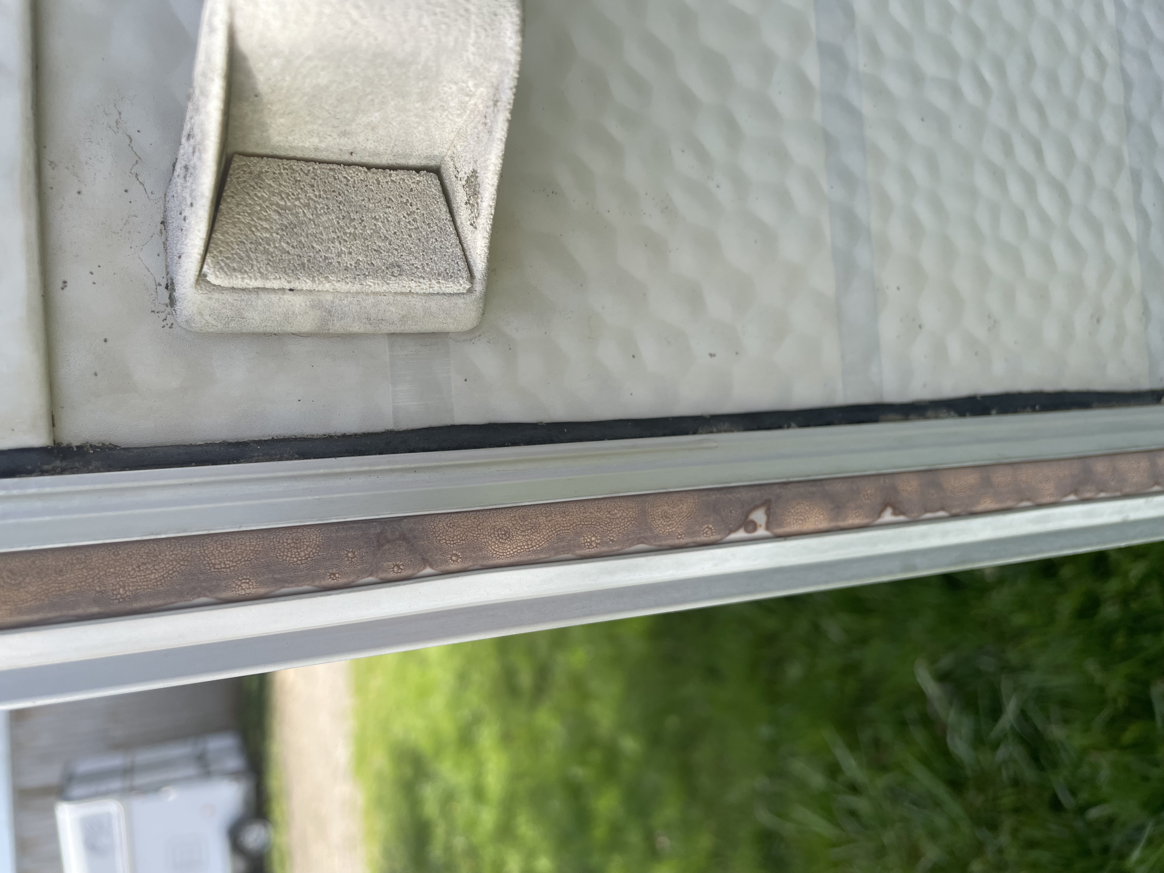

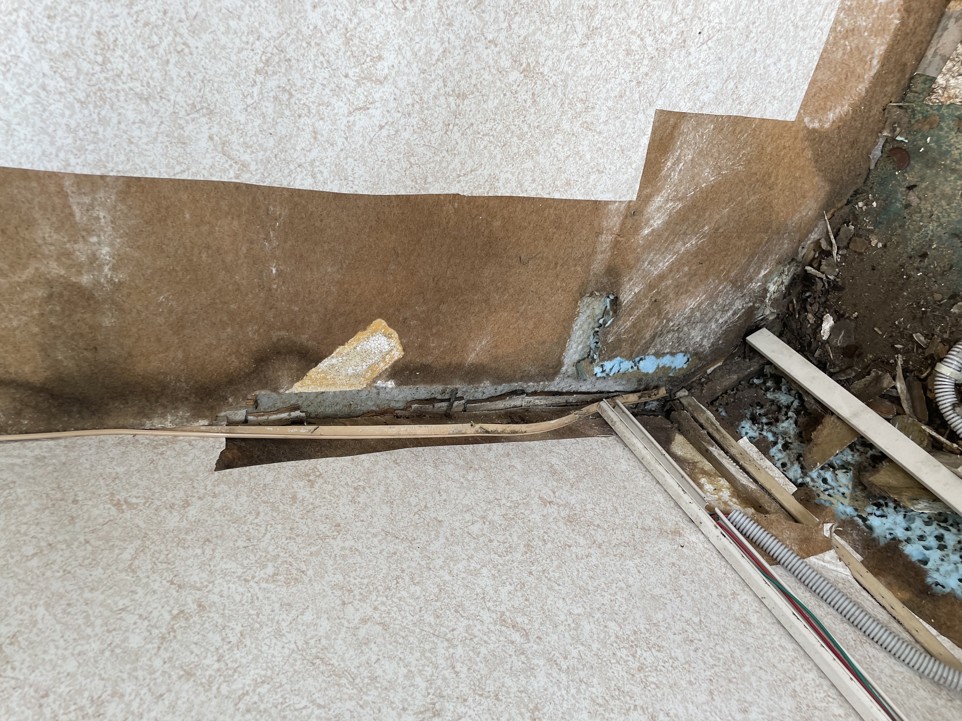

Je suis l’heureuse nouvelle propriétaire d’une Sterckeman Fjord 370E de 93. Je viens de découvrir une infiltration à l’arrière qui était masqué par la banquette…
Que me conseillez-vous vous ? Je n’ai pas vraiment la possibilité de refaire tout le pan pour l’instant, donc je voudrais pouvoir l’assainir et le sécher, et bien sûr régler le problème d’étanchéité.
J’ai regardé le joint extérieur mais je ne sais pas trop quoi faire. Changer tout le joint noir du rail ? Refaire le mastic sous le joint ? Avec quel produit ? Le mastic actuel se décolle un peu et est noirci et s’effrite par endroit. J’ai déjà commandé le joint cache vis qui est bien cuit.
Je précise que je suis une néophyte totale !
Merci par avance de vos précieux conseils.
Re: Réparation problème étanchéité

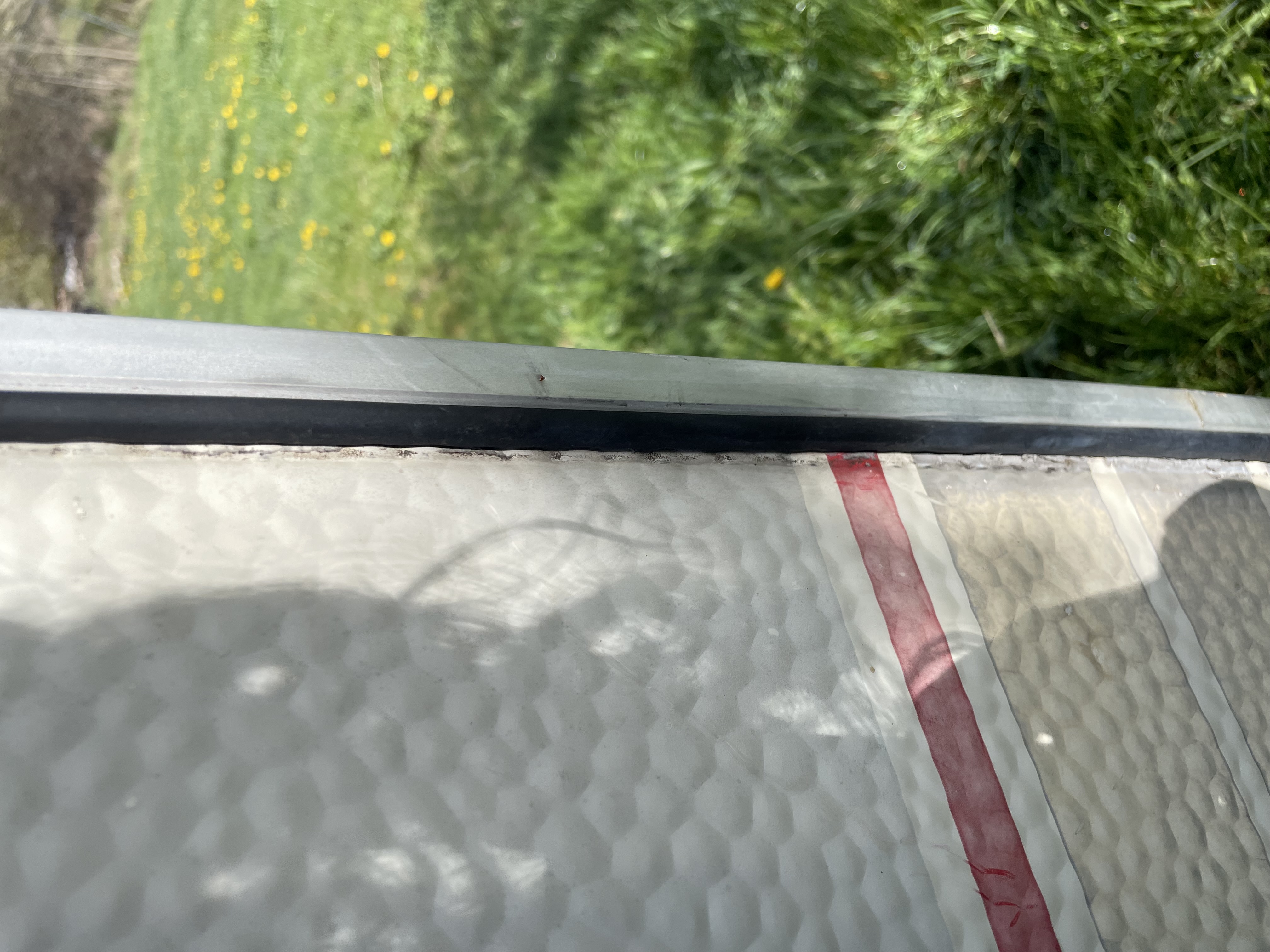

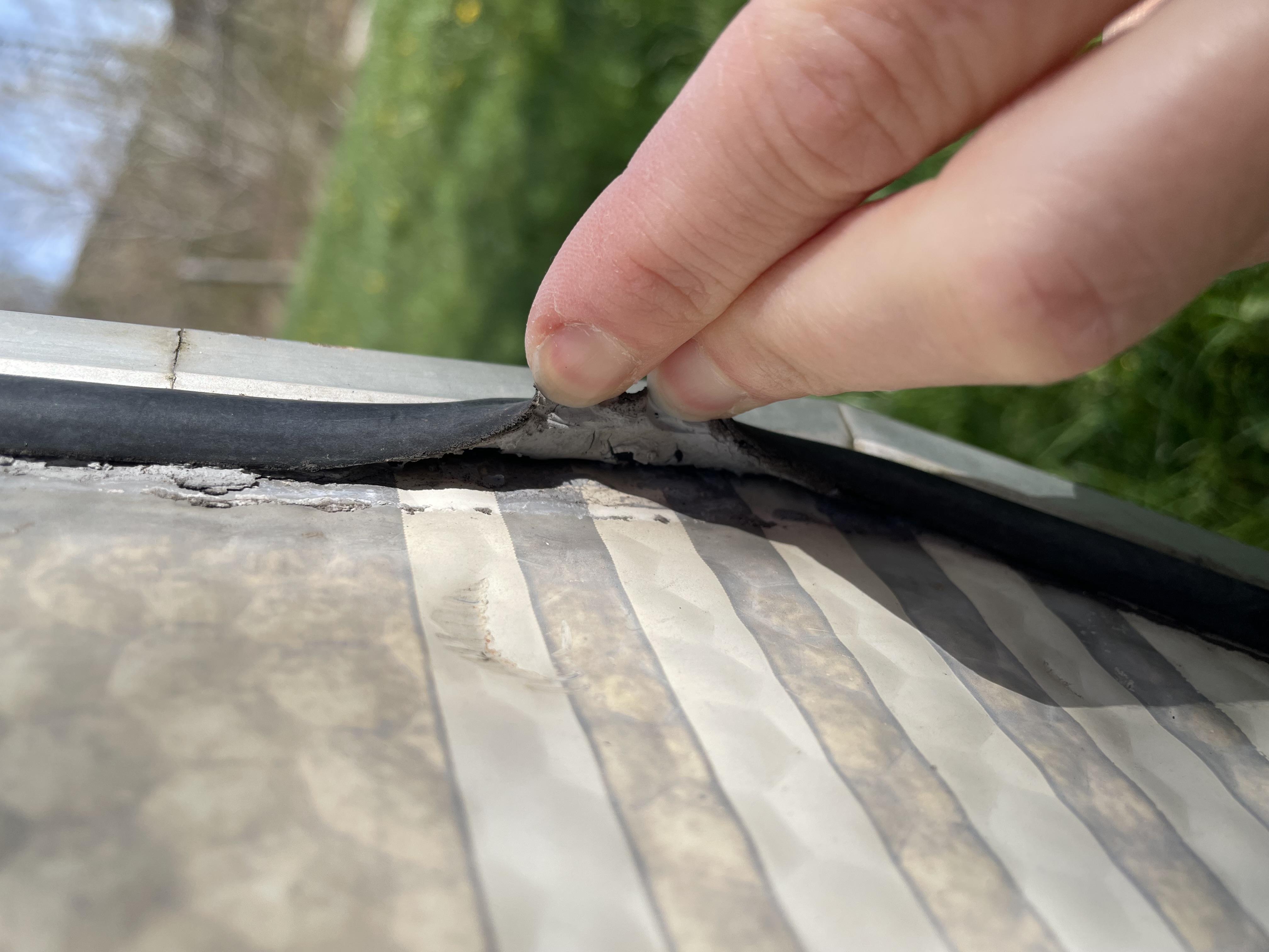

deuxième photo,
il est fort probable que ça vienne de ce joint,
ce joint est pris sous le rail, faudrait en démonter une partie, il me semble qu' il y a une coupure !

Merci de ta réponse. Donc je dois démonter une partie du rail et recoller le caoutchouc avec du mastic c’est ça ? As-tu une référence de mastic ? Je dois passer une commande sur Obelink donc je vais le rajouter.
Merci
Merci
je vois 2 coupures,
essai de démonter cette partie de rail pour voir l' état du joint,
pour le mastic en cartouche, tu prend du butil, chez Obelink, tu dois trouvé cela
Ça donne quoi le joint côté toit ?

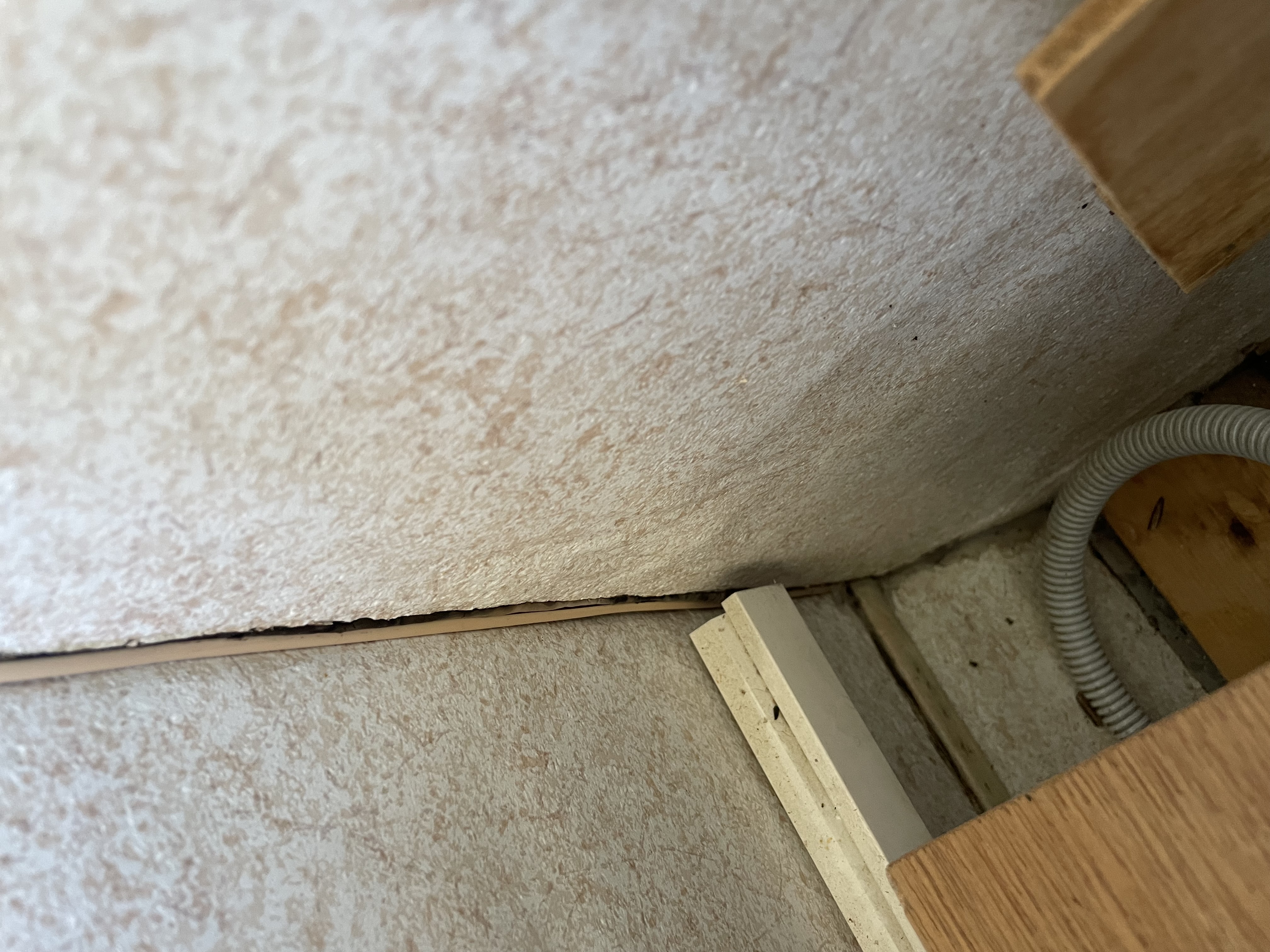

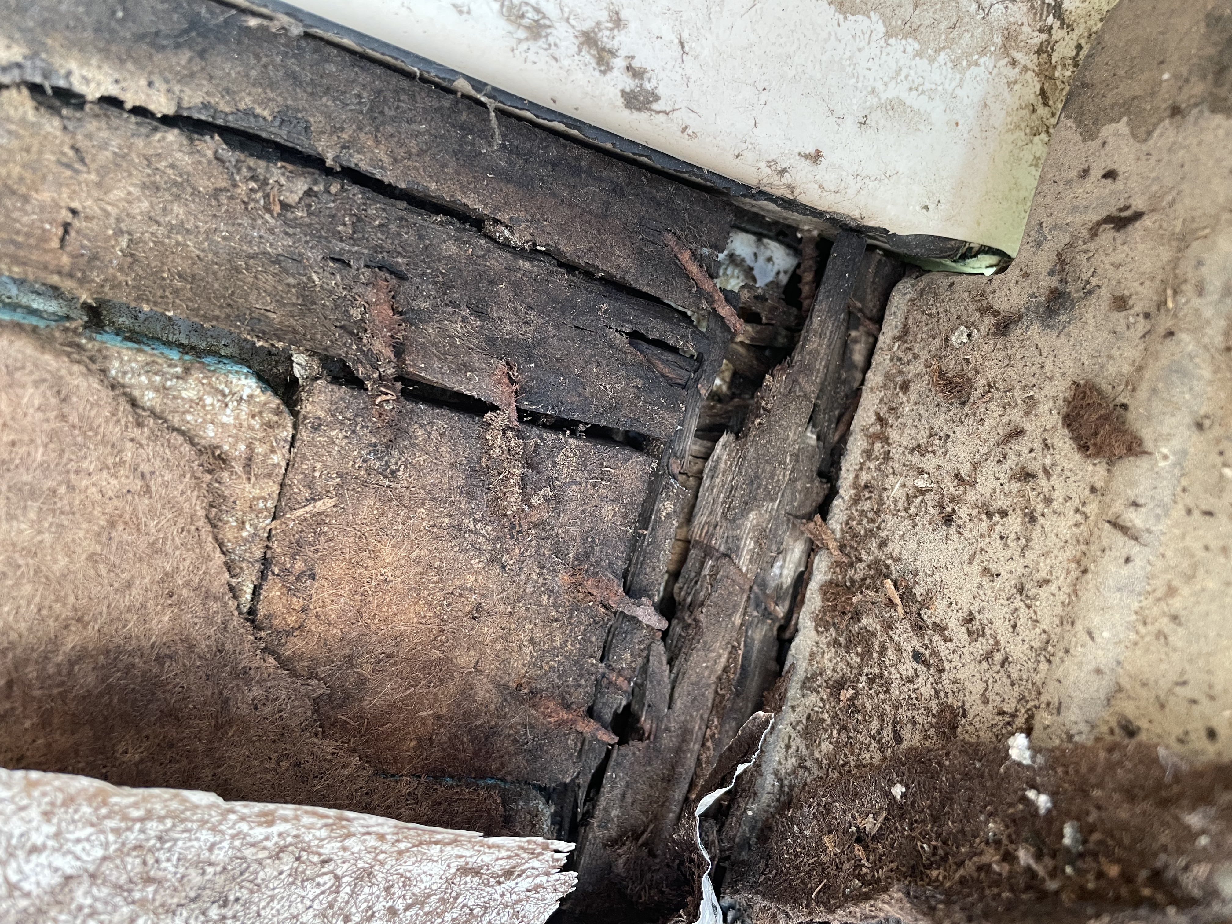

Entre temps j'ai trouvé une deuxième infiltration, cette fois-ci au niveau de la paroi latérale du coffre. Pour le coup c'est complètement pourri... Et sur le bord le tasseau a l'air courbe, je sais pas comment je vais pouvoir remplacer ça!! Je mettrai des photos demain...
Caroline0574
- Messages : 14
- Inscription : 24 mars 2026 22:42

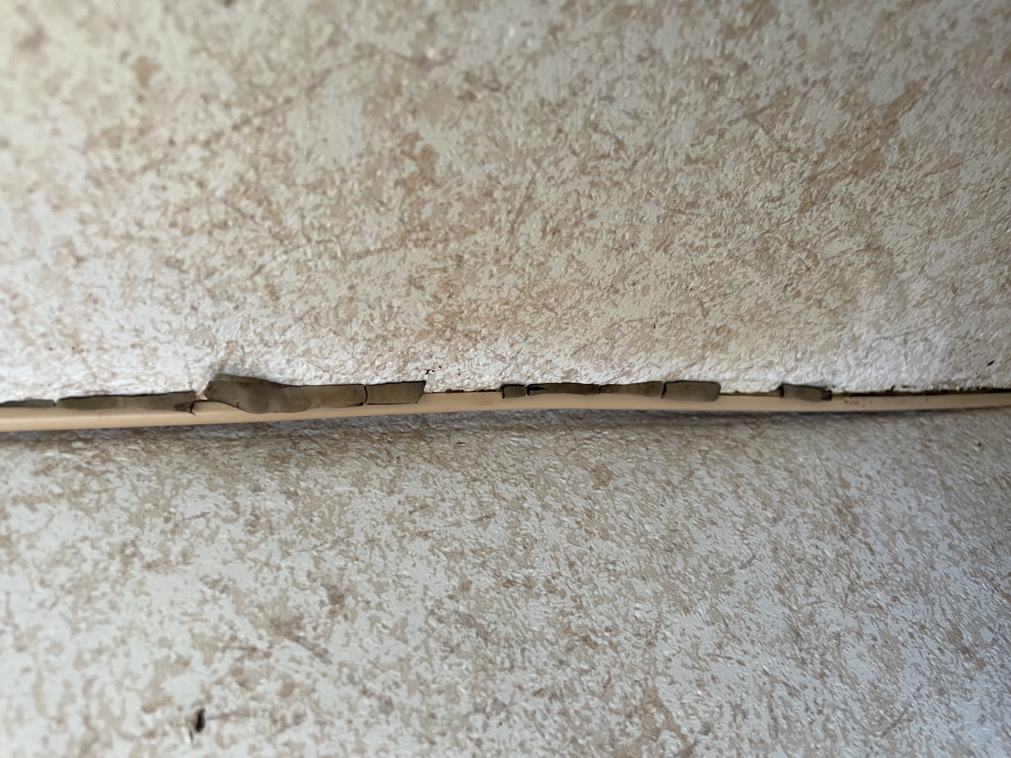

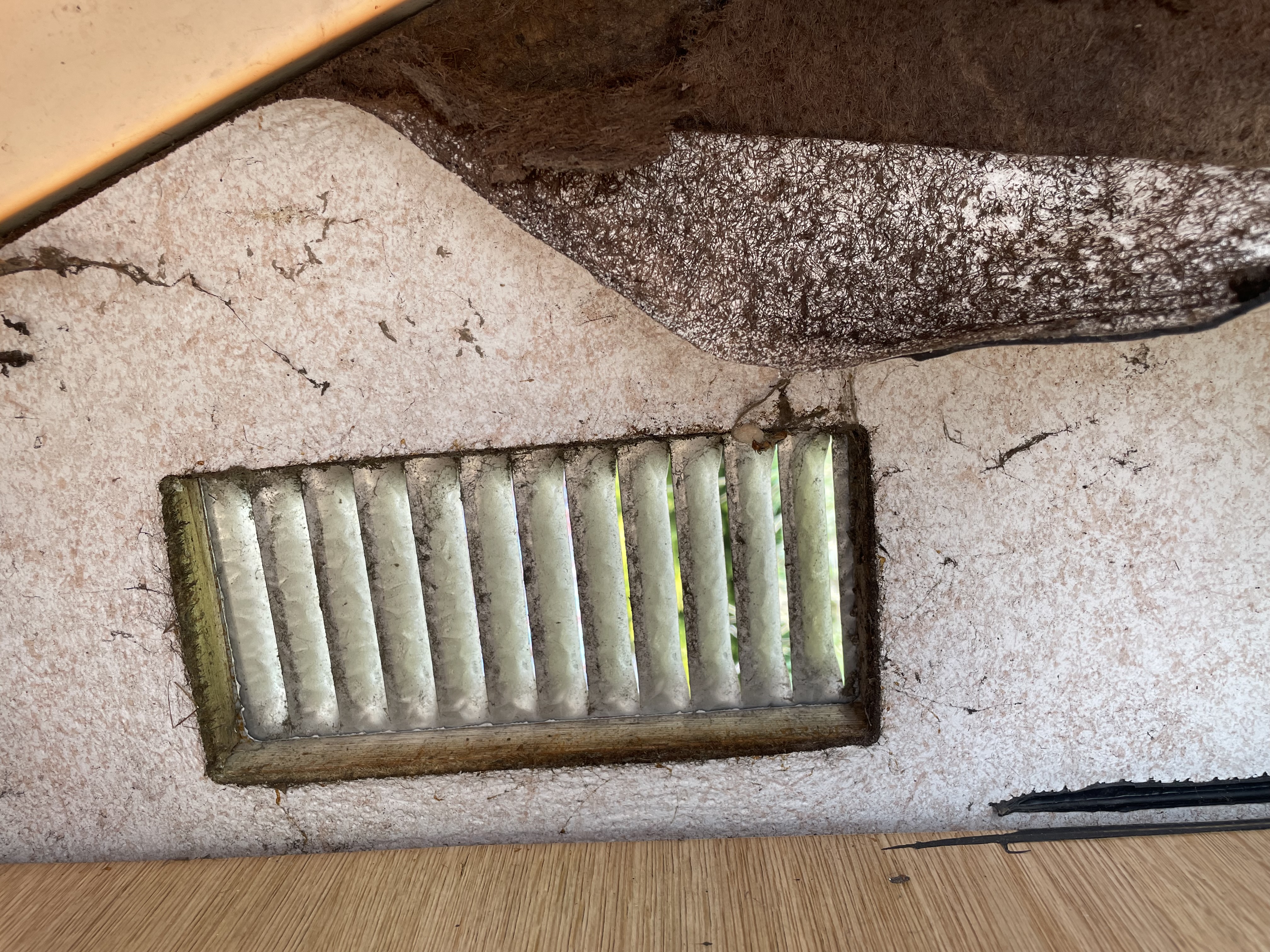

Voilà un peu l’étendu du problème…. Et le gros souci à l’avant, à cause je suppose du couvercle du coffre remplacé par une plaque de plexi!! Mais je me questionne aussi vis à vis de l’absence de protection derrière la grille d’aération.
Savez-vous où on peut trouver le même type de revêtement en espèce de fibre de bois pour le remplacer ? Ou bien peut-on mettre un panneau de fibre de bois « dur » de 3mm ?
Et comment les tasseaux sont-ils fixés à la carosserie ? Merci

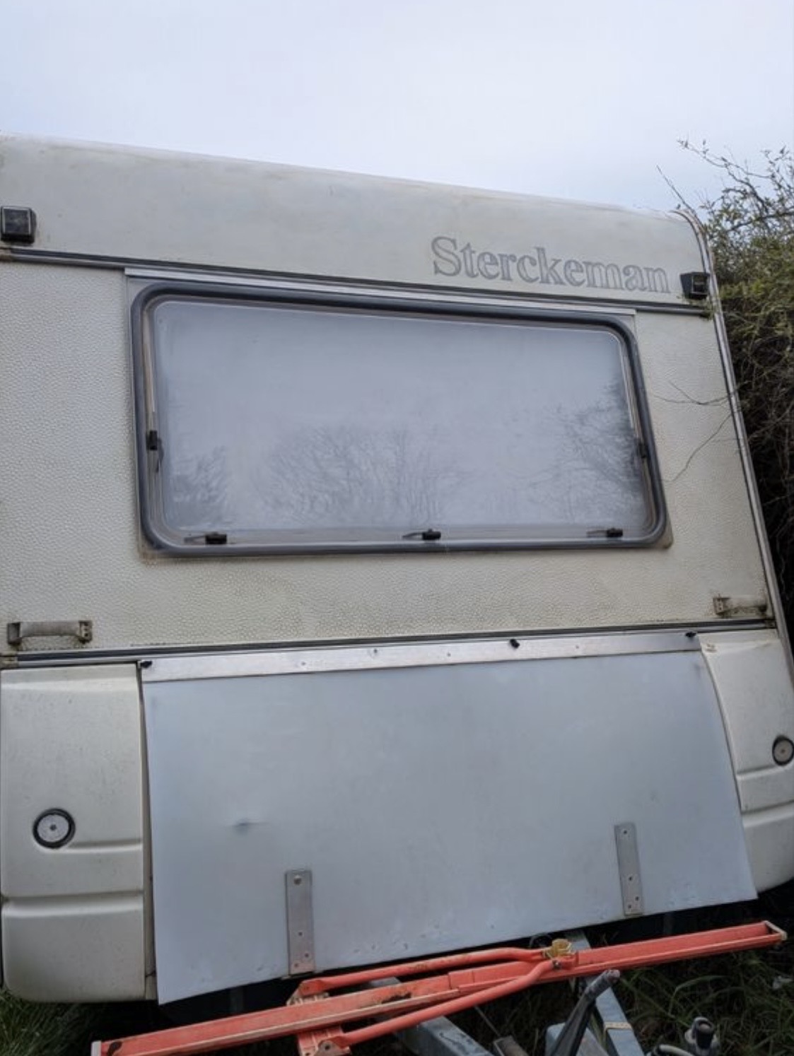

il y a longtemps que tu l' a acheté ?
tu dis, une plaque qui remplace le coffre, tu as une photo ?
là, ce n' est plus un joint à faire, tu t" embarques
dans du gros bidule.

Je l’ai acheté il y a une semaine !
Voilà la plaque :
Voilà la plaque :

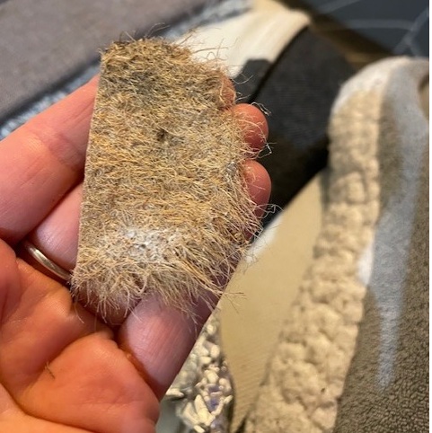

Ah oui et je ne sais pas ou trouver cet espèce de revêtement qu'il y a sous le papier-peint avant le polystyrène, une sorte d'aggloméré de fibres de bois plutôt souple...
- revêtement intérieur sous le papier peint
- d7faf88d-0563-4a6e-af97-6bb686590d3e.jpg (87.51 Kio) Consulté 1584 fois
Je suis allée un concessionnaire de camping car (il n'y a pas grand chose dans les Hautes-Alpes!) il m'a dit qu'ils n'étaient pas en mesure de réparer ça et m'a conseillé un truc vers les Pennes Mirabeau, tout en me disant que le devis excèderait certainement le prix que j'ai payé...
là, tu as tout compris.
CC ou caravane, le problème est le même, les caisses identiques c' est pour le prix qu' il ne veut pas s' en occuper et le temps passé.
pour le portillon du coffre, la meilleure solution c' est d' en refaire en résine dans un moule.
tu peux commencer par renforcer le planche par dessous, CP de 10 si ça passe ou du 5mm.
à l' intérieur, du CP de 5mm ou 10, voir si ça peut être isoler par de la mousse en bombe, faut bien voir sur place les photos des fois !!.
vu le devis approximatif, plus de 2500 € propose 800 € il faut remplacer cette plaque de coffre par quelque chose qui ferme mieux.
faut vraiment jeter un zieu partout lors d' un achat.
peut être qu' il ne le savait pas l' infiltration, peut être que si, il te propose une indemnité pour ne pas avoir de problème !!!
