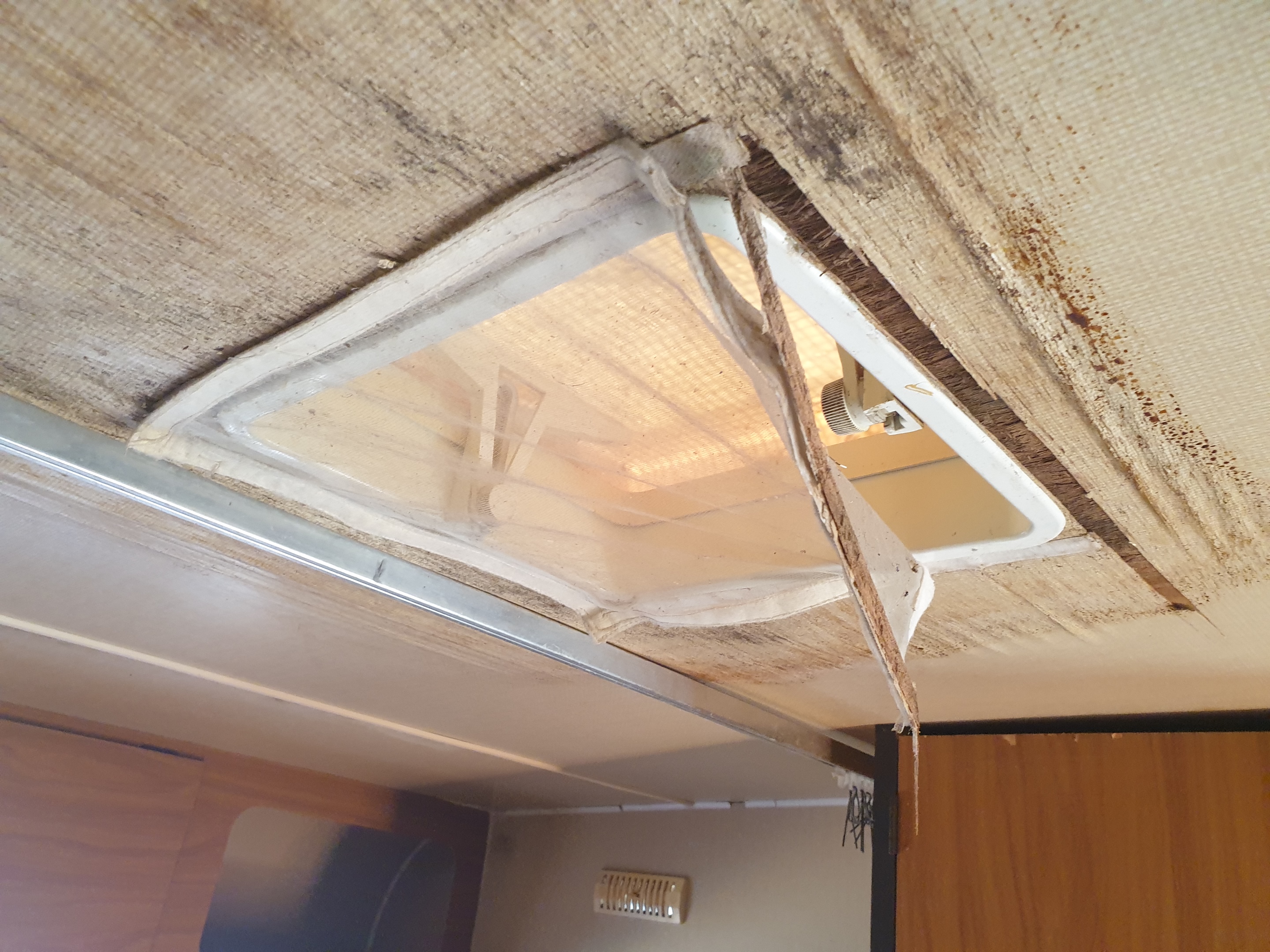

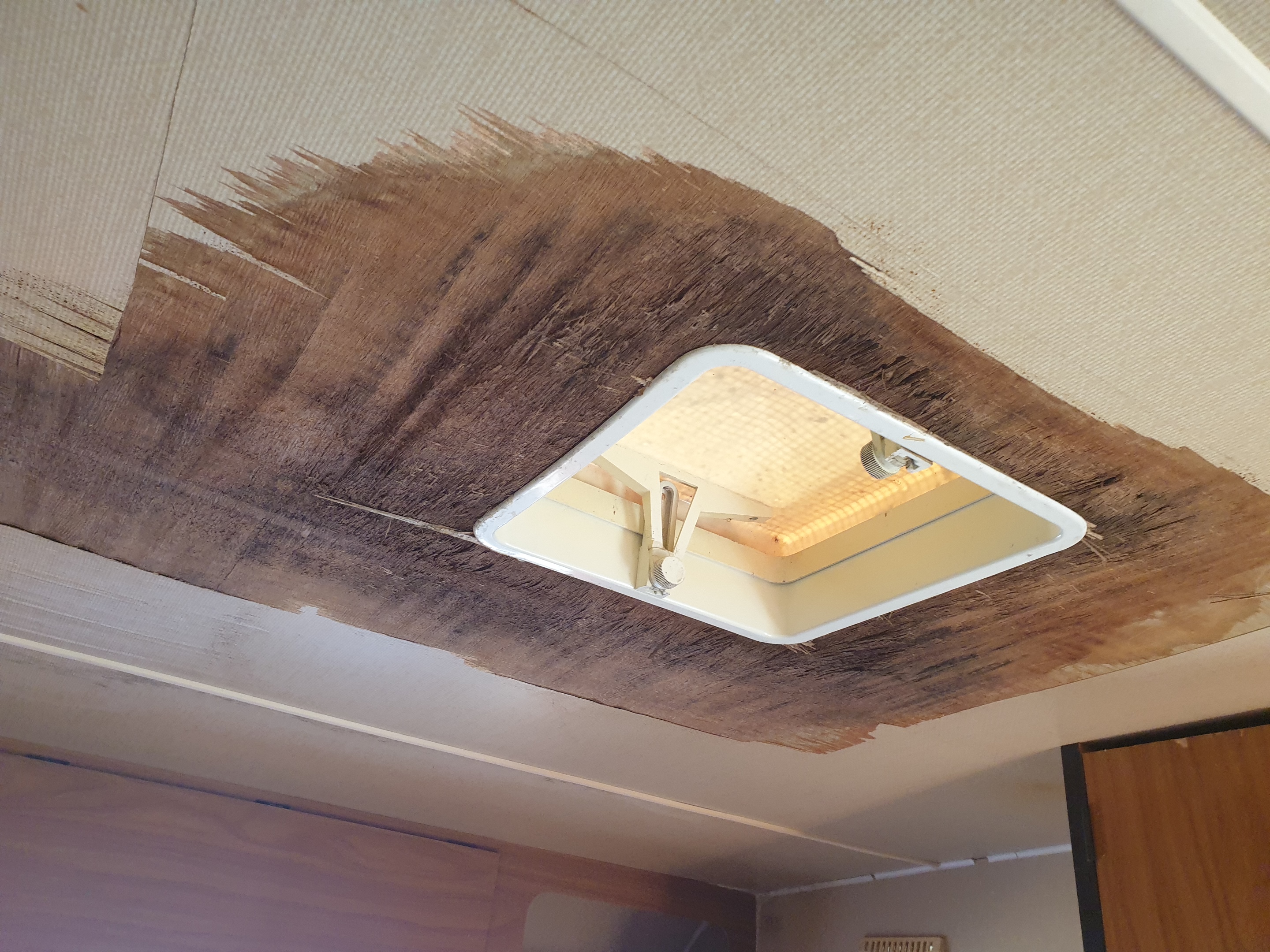

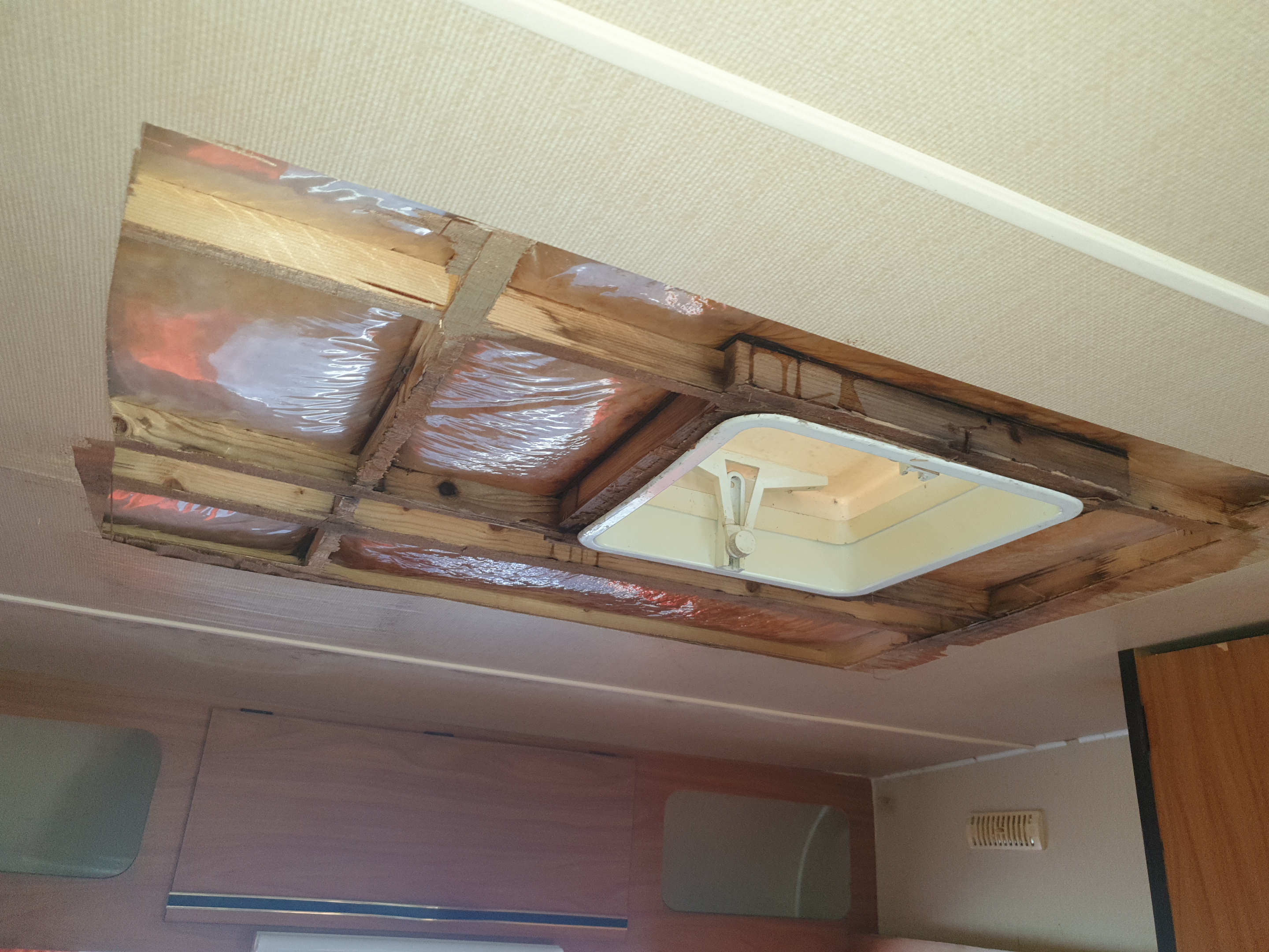

Bonjour, quelques photos du lanterneau, comme on peut le voire rien de bien grave, il y a eu une tentative de réparation avec des vis à bois et rubson blanc pour essayer de tenir le lanterneau. Changement des traverses de lanterneau pas pourri mais malade, le lanterneau obsolète et cassant, ainsi que le contreplaqué de finition du plafond. La laine de verre est en bonne état et enfermé dans du plastique, la condensation apparemment n'existait pas à l'époque.
