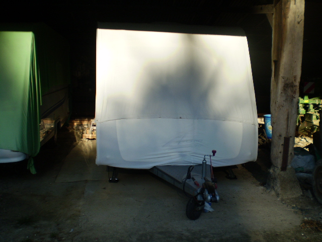

@ blanccoco !
C'est vrai que mes caravanes ont toujours été sous un hangar (comme la Burstner ici sur la photo)
donc je crois que je vais voir pour adopter ta solution d'un petit panneau solaire ! :wink:
