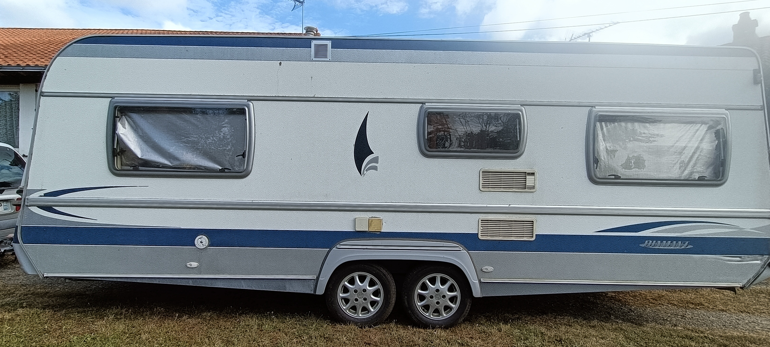

la belle est de retour à la maison. oui j'ai préféré l'emmener chez un ami carrossier expert en découpe pour installer les nouvelles aérations et la deuxième prise électrique en extérieure...
Espace III 2.2 DCi The Race - Fendt diamant 620 de 2005
Sinseya
Messages : 98
Inscription : 19 janv. 2024 15:05
Localisation : vendée
Re: rénovation et modification de la fendt 620
Message par Sinseya » 25 août 2024 12:02
ici, remplacement du bouchon de remplissage d'eau, il l'a fallut l'adapté.
nouvelle prise électrique à côté de sa copine d'origine, une ligne pour le four, le micro-onde et l'ordinateur, et la deuxième pour le reste de la caravane, (lumières, frigo, et télé).
nouvelle grille d'évacuation des gaz pour le chauffe-eau

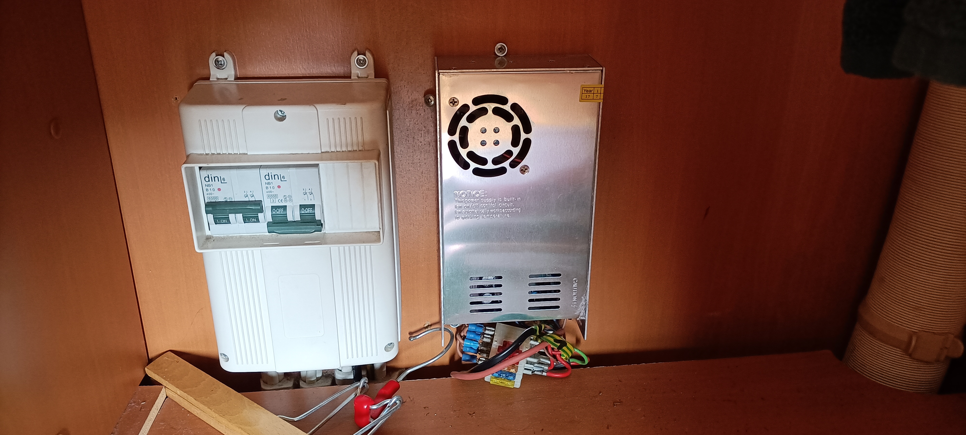

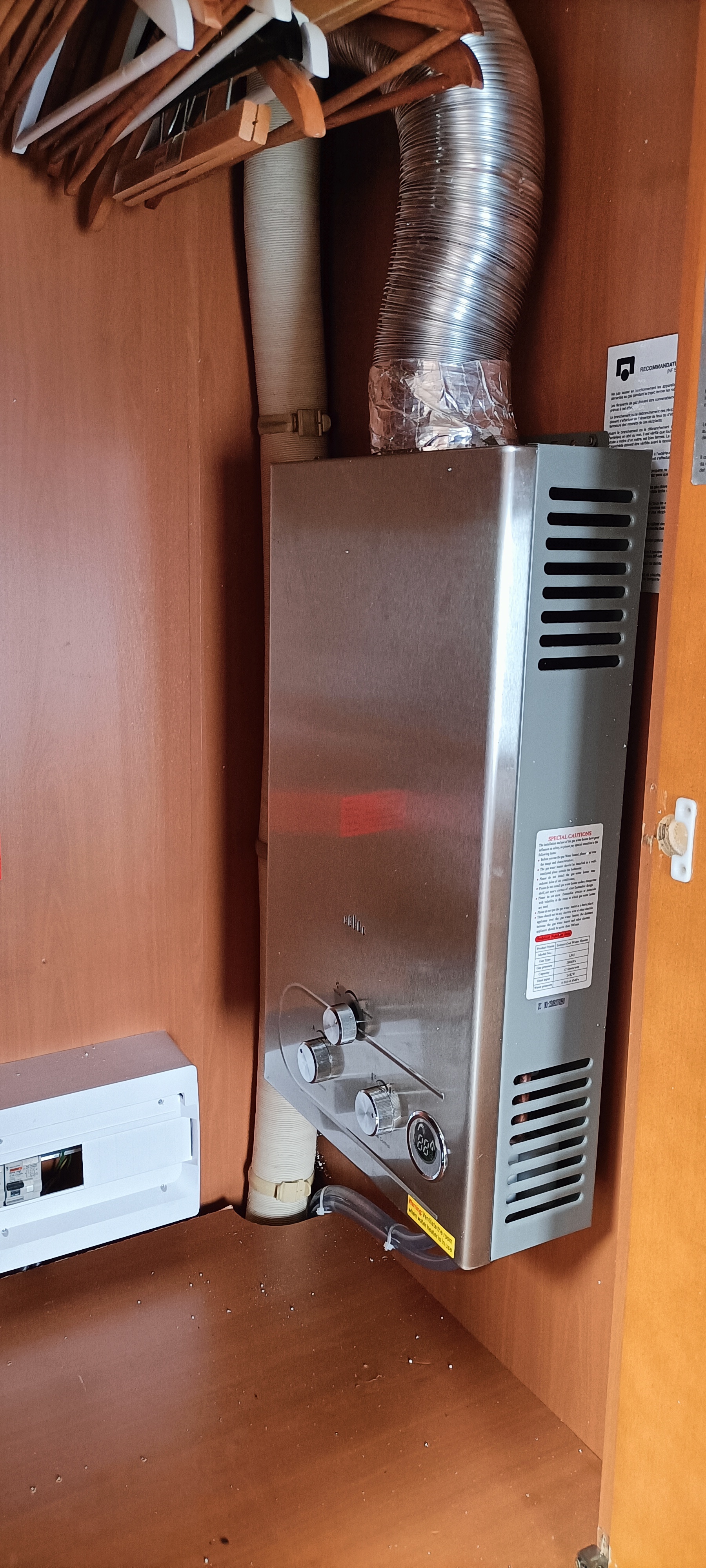

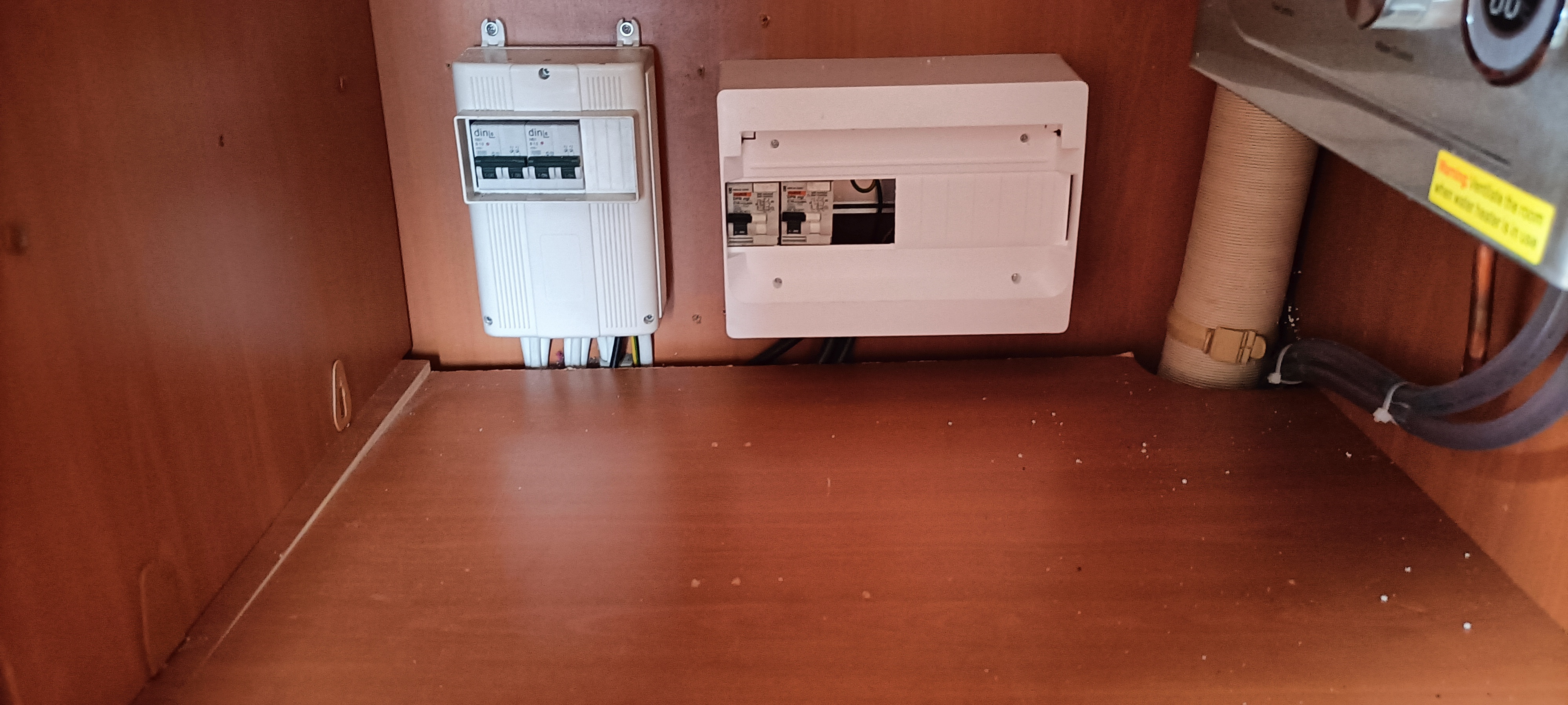

nouveau tableau électrique, au moins je n'entends plus ce ventilo et plus de problème de surchauffe :D
à côté,le nouveau chauffe-eau, vu qu'il n'y avait plus rien avant, difficile de vous mettre le avant
