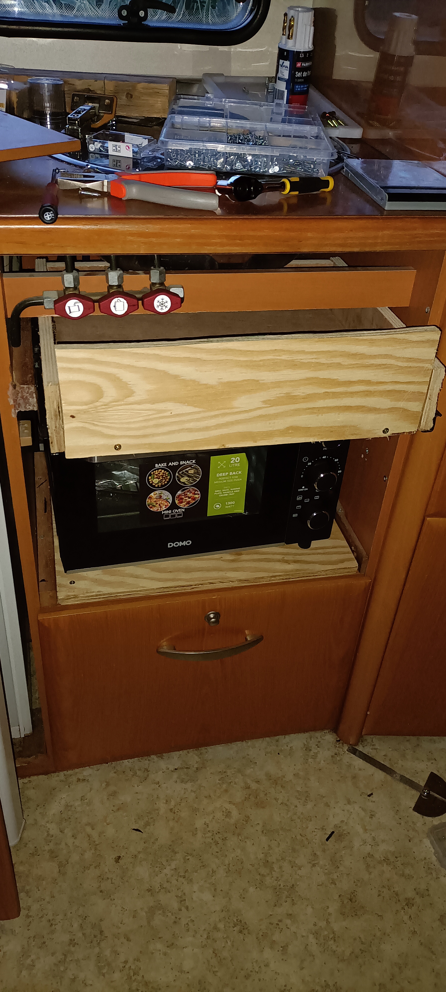

Message par Sinseya » 25 août 2024 12:07
échange du tiroir au milieu avec la porte basculante du haut pour l'instalation du four et maximiser la place sous lévier pour faire un tiroir et mettre les couverts :wink:
il reste plus qu'à réinstaller les façades d'origine et ni vu ni connu :wink:

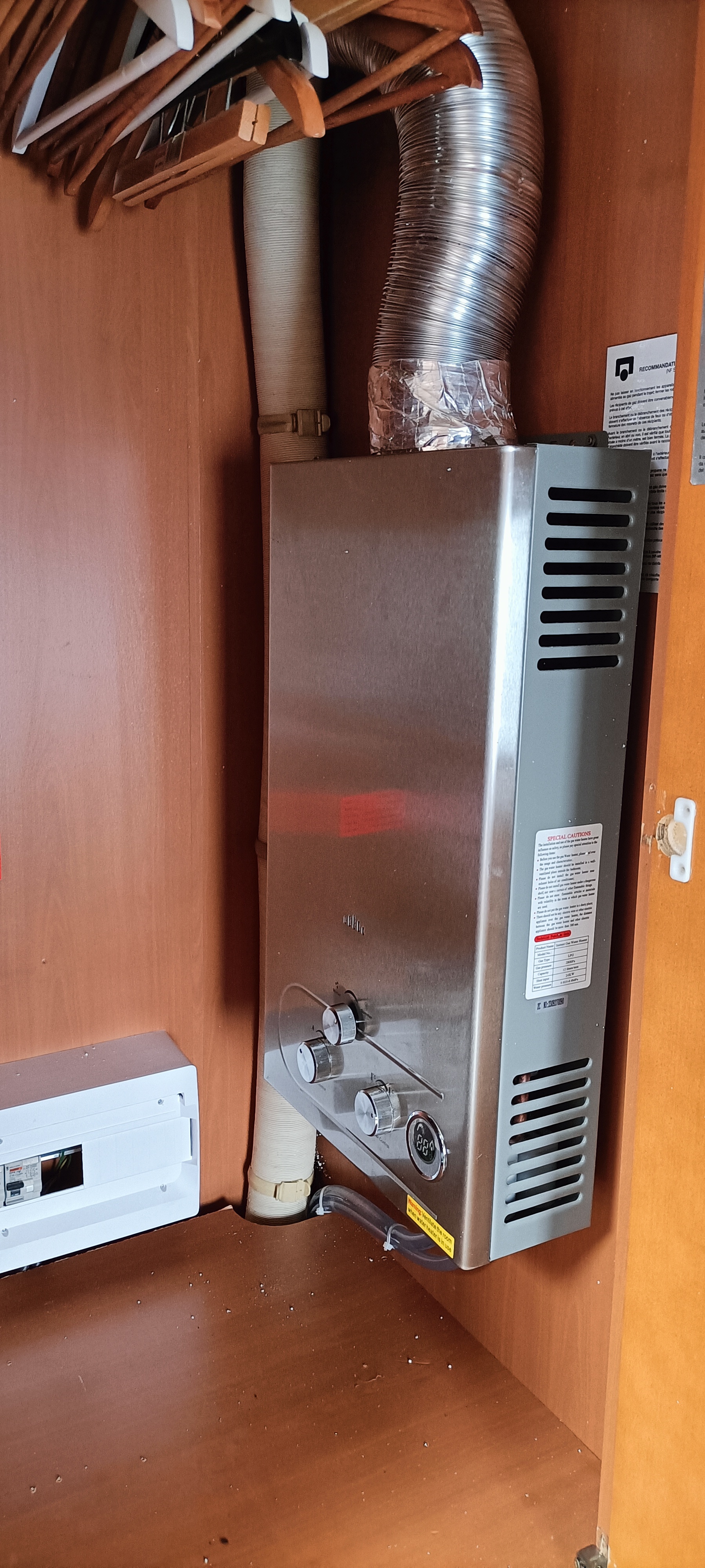

Message par Sinseya » 25 août 2024 12:26
nouveau tableau électrique, au moins je n'entends plus ce ventilo et plus de problème de surchauffe :D
à côté,le nouveau chauffe-eau, vu qu'il n'y avait plus rien avant, difficile de vous mettre le avant
