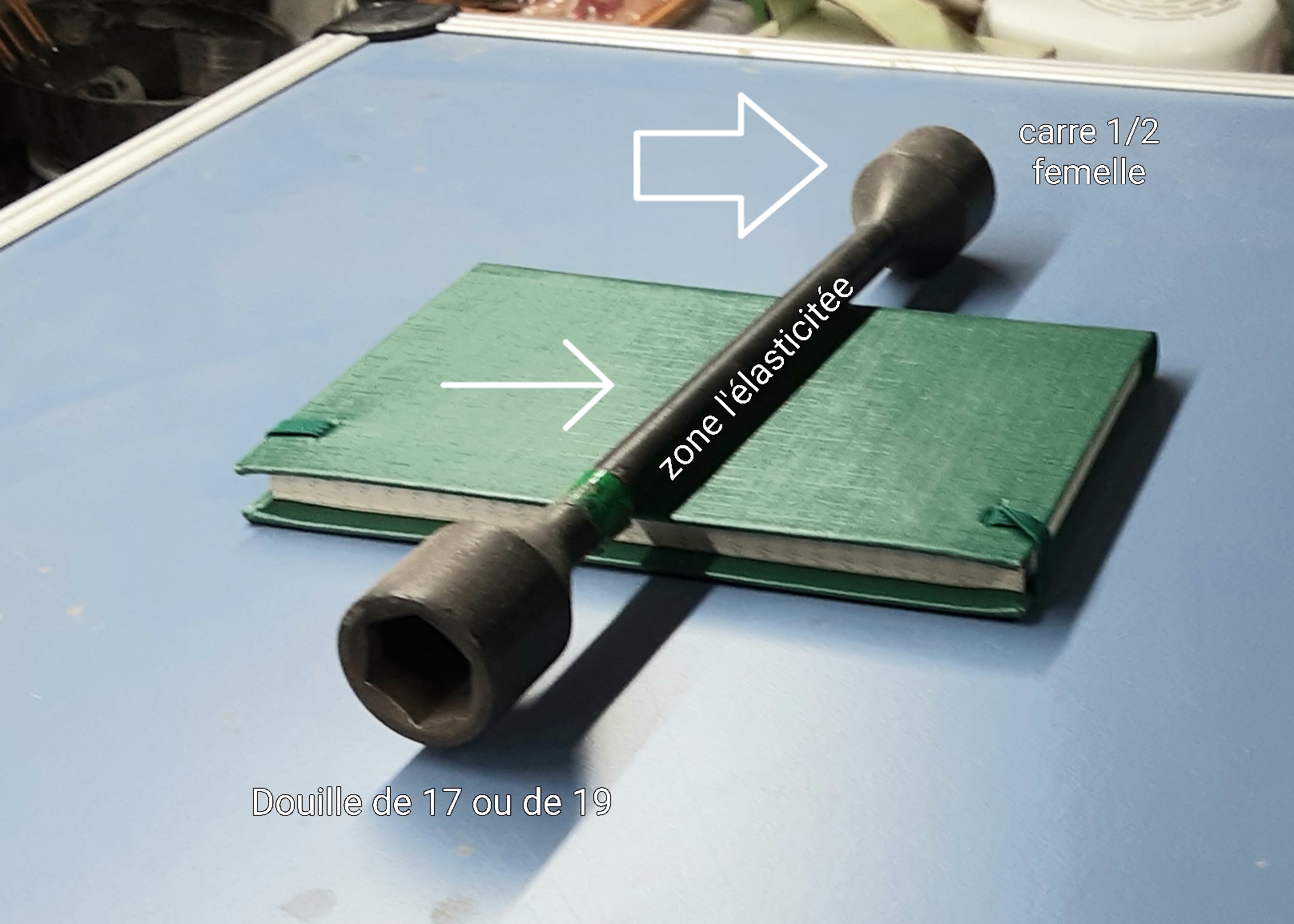

tictac21 a écrit :
09 mai 2020 18:26
Pour en revenir à la clé dynamometrique ,
J'utilise une douille dynamometrique que je peux monter à la fois sur clé a chocs pneumatique ou une clé manuelle, le couple de serrage est prédéfini par la douille .
Donc une douille pour jante tôle et une autre pour les alu.
Pas de casse-tête.
:roll: Je ne comprends pas le fonctionnement de la douille que tu as mis en photo si tu l'utilises toute seule ???
tu ne peux pas l'utiliser sans un levier bras de levier ou une clé a chocs
Pour moi c'est juste une double douille a rallonge peut-être vendue <<spéciale clé dynamométrique ou clé a chocs >>
avec un côté pour jantes alu ou jantes acier mais pas <<une douille dynamométrique >>:roll:
Dans les boites de clés a douilles il y a les douilles et une rallonge qui font le même usage :roll:

Message par tictac21 » 11 mai 2020 21:42
Rien a voir avec une rallonge de coffret à douille. Car elle est composée avec un acier spécial .
CLÉ BEM MULLER
