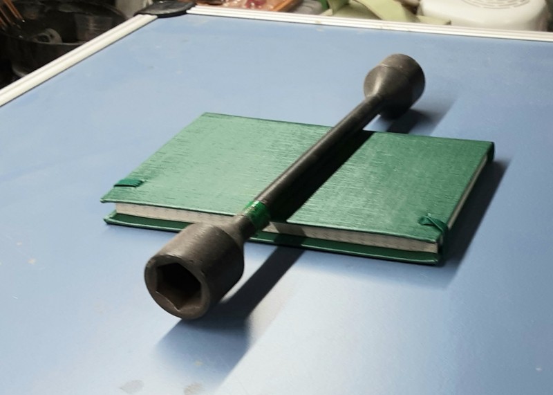

Pour en revenir à la clé dynamometrique ,
J'utilise une douille dynamometrique que je peux monter à la fois sur clé a chocs pneumatique ou une clé manuelle, le couple de serrage est prédéfini par la douille .
Donc une douille pour jante tôle et une autre pour les alu.
Pas de casse-tête.
Douille BEM MULLER

Jamais entendu parler, mais très intéressant
On peut la trouver où
Car maintenant j ai une clé à choc facom qui me suit partout :wink:

A l'époque j'avais trouvé cela dans un magasin autodistribution et vu en fonctionnement chez les marchands de pneus .Bem Muller n'existant plus je pense que l'on doit trouver cela sur le net.

Je ne comprends pas le fonctionnement de cette douille .
Quelqu'un pour m'éclairer.?

On joue sur l'élasticité du métal , quand tu serre ton ecrou de roue la partie fine de la douille tarée a x nm se vrille légèrement en évitant de continuer à forcer sur le serrage de l'écrou .
