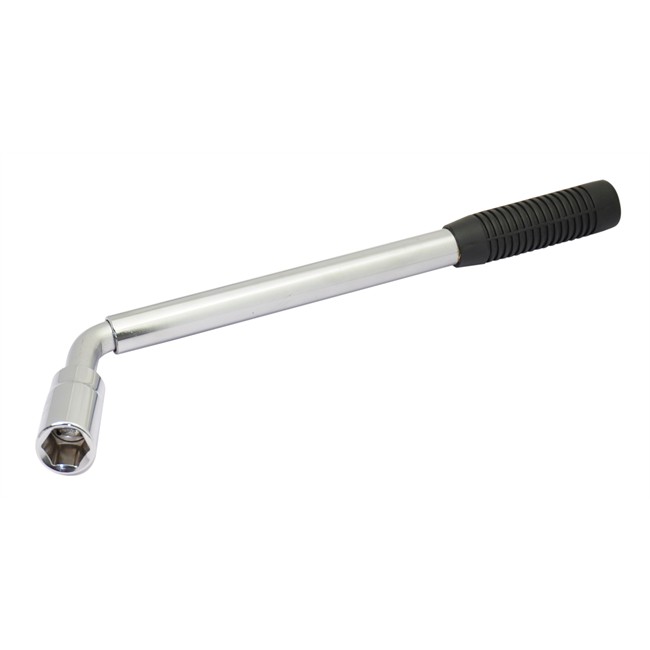

J'ai une clé dynamométrique je ne m'en sert pas pour les roues de caravanes ou de voitures
J'ai simplement une clé télescopique pour serrer ou desserrer les vis de roues
position rallongée pour desserrer et position la plus courtes pour serrer
A moins de monter a pieds joints ou de frapper au marteau sur la clé ou de l'utiliser en position rallongée
on ne peux pas serrer plus qu'il ne faut car les vis de roue ont un cône qui empêche un serrage excessif

Message par Papy80 » 08 mai 2020 13:55
J'ai donné ces précisons car j'en connais qui pour être sur que c'est bien serré
utiliseraient bien le bras le plus long de cette clé pour appuyer comme un sourd dessus
ou comme j'en ai aussi vu avec les clé en croix ,qui la font tourner a toute vitesse
et rebloque encore avec le pied
J'ai fait toute ma carriére dans la mécanique et crois moi des conneries j'en ai vu ! :oops:
Comme par exemple serrer des vis BTR en mettant un tube sur la clé
alors que chaque clé est calculée suffisamment longue pour serrer a la main :wink:
