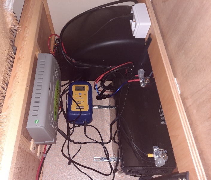

Première photo = assise essieu dinette :
On voit la batterie du moover (80Ah) ainsi que le chargeur de batterie (Varta bleu et jaune) et le contrôleur du moover (gris). J'ai rajouté la double prise 230V (blanche), avec le câble ad-hoc tiré depuis le BIP.

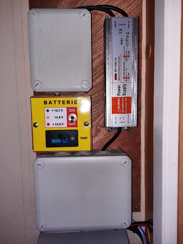

Le transfo. (un driver led étanche IP67) sort du 12v dc bien propre, en 15A.
Le "master" de la batterie est connecté de manière à ce que le testeur de batterie (module numérique à 3€ commandé sur Ali. et situé en dessous de l'inter) soit toujours opérationnel (s'allume uniquement si appui sur le bouton).

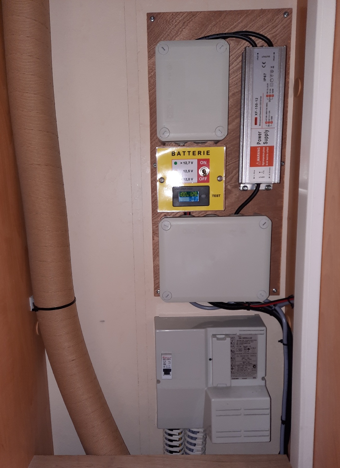

Une vue d'ensemble avec en partie basse le boîtier BIP d'origine, conservé uniquement pour le raccordement du frigo et comme secours si besoin.

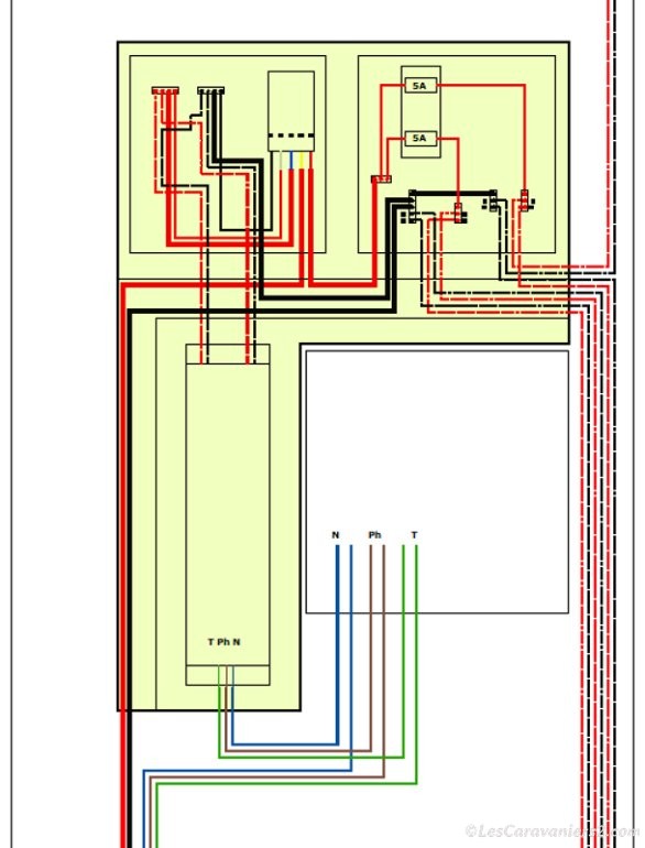

Le principe du schéma électrique a été respecté mais j'ai adapté la disposition par soucis d'encombrement. Par ailleurs, la photo ne rend pas la profondeur mais le transfo ainsi que le panneau "batterie" sont espacés du contreplaqué de support d'environ 4 cm ... pour être bien ventilés.
C'est sûr, ce n'est pas vraiment miniaturisé mais au moins c'est clair, bien rangé, et accessible !
