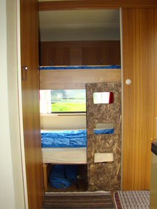

bon ce matin on a achetés le matelas et le sommier et là cette aprem , mon mari instal le lit superposé
Et puis s'il nous reste un peu de temps on va laver la bête :D
Je ne manquerais pas bien evidemment de vous traduire tout ca en images :)

Message par PERSANE36 » 11 mai 2008 20:12
SUITE DES PETITES BRICOLES
APRES UN CHTI LAVAGE
LITS SUPERPOSES
PETITE SONO
