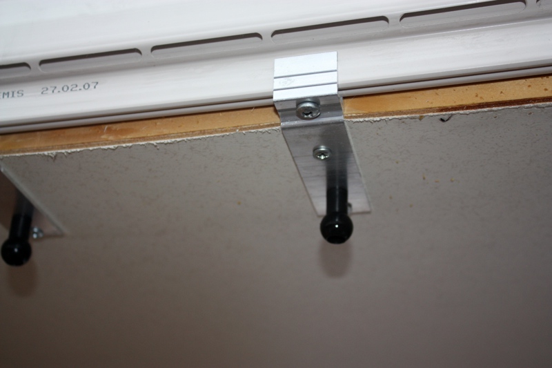

je dois remplacer la poignée de mon lanterneau. A priori la manip ne semblait pas compliquée mais il doit me manquer une étape.... :?
L'axe de la poignée ne ressort pas directement, il y a un accouplement "derrière" l'entourage du lanterneau. Vue de dessus...
Uploaded with ImageShack.us
Si quelqu'un a déjà eu le cas .... ===2

Non en fait mon soucis est d'accéder à l'intérieur, on voit pas vraiment bien sur la photo du haut mais c'est le circlips blanc à la base qu'il faut enlever et remettre.
Pour info de face ca donne ...
La poignée de remplacement a déjà la goupille
J'ai fait la première photo en écartant le plastique intérieur du lanterneau, j'arrive à mettre un doigt mais je dois accéder quelques centimètres plus bas avec un outil... je me doute que si je force un peu je vais tout casser... :?
J'imagine qu'il faudrait enlever l'encadrement mais je vois pas comment...

J'ai le meme sur mon Ambiance/Style 460! :D Cette goupille est conique donc si tu pousses par le petit diamétre ,elle doit partir et la poignée
doit descendre ! :roll: dans l'encadrement as -tu des petits caches pour cacher les vis de fixations ? :roll:

Pour le démontage du lanterneau, c'est fait, en fait il suffisait de tirer sur la partie inférieure et l'ensemble se déboite tout seul. Évidement mon problème n'est qu'à moitié résolu puisque maintenant le lanterneau ne fonctionne plus correctement, il s'ouvre et se ferme bien sur quelques centimètres...au dela d'un certaine hauteur 7-10cm impossible d'aller plus haut et à la descente impossible de le fermer complètement sans intervention manuelle sur la vitre, les compas etc... :?

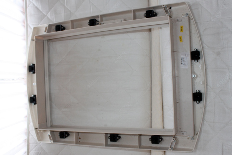

Le démontage complet de ce système se fait une fois le lanterneau relevé et entièrement par l'extérieur, deux axes en plastique libèrent le couvercle transparent, ensuite il y a une séie de vis inox sur chaque bras de poussée plus quatre vis sur le boitier de pignonerie. Il faut de plus enlever le petit circlips qui permet de libérer l'axe de commande au niveau de ce boitier
Le mécanisme peut alors être déposé entièrement, nettoyé et remonté avec une graisse de qualité.
Attention le fait de marcher sur le toit peut provoquer un mouvement au niveau de la toiture et compromettre l'étanchéité de l'ensemble (Ca m'est arrivé)
Je n'ai pas trouvé sur le Web la façon de procéder au démontage total du lanterneau afin de réparer le joint mastic de la toiture et après quelques tâtonnements j'ai enfin pu démonter l'ensemble intérieur du système.
Le tout est clipsé avec dix rotules en plastique et se dépose avec le système de manivelle et l'habillage complet en tirant modérément vers le bas il reste alors à dévisser les fixations de la partie supérieure, nettoyer l'ancien mastic, remastiquer, reposer et resserrer l'ensemble.

bonjour........Hobby 450 UF de 12/2007.achetée au mois de juillet 2013 sur mon lieu de vacances avec les lanterneaux presque bloqués fermés mais non verrouillés...(un demi crochet pour le grand, aucun le petit)
Grace à vos indications, à mon retour, j'ai démonté, nettoyé et graissé à la graisse blanche silicone les mécanisme de mes 2 lanterneaux...
Je me suis assis sur le toit (80kg) pour le faire...tout fonctionne à merveille, y compris le verrouillage.....(à confirmer dans 8 mois à la sortie d'hivernage): le verrouillage par les crochets se règle en mesurant le dépassement des câbles à leur fixation dans les 2 longs boîtiers latéraux..
Je voudrai savoir comment déboîter la partie inférieure du lanterneau car en lavant la caravane j'ai constaté qu'elle prenait l'eau. Je n'ai pas eu de pluie (a peine qq gouttes) cet été là bas du côté de Céret. Je devrai refaire l'étanchéité un de ces jours; là j'ai siliconé le pourtour extérieur des lanterneaux et c'est efficace pour l'instant...(j'ai testé au jet).est-ce-que la manivelle vient avec sans enlever les goupilles et autres circlips ? ...merci...titi674
