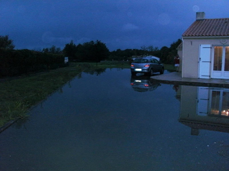

Ouep, ben regarde ma belle-soeur n'habite pourtant qu'à 5Km de la maison et elle à été innondée Eau avec un mélange provenant d'une fuite de Gazoil d'une société du coin

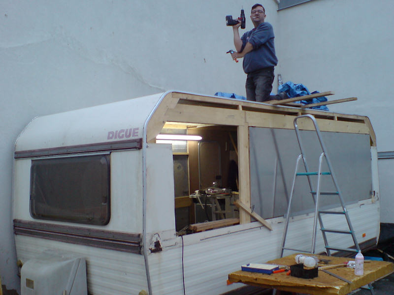

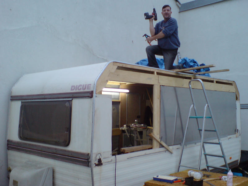

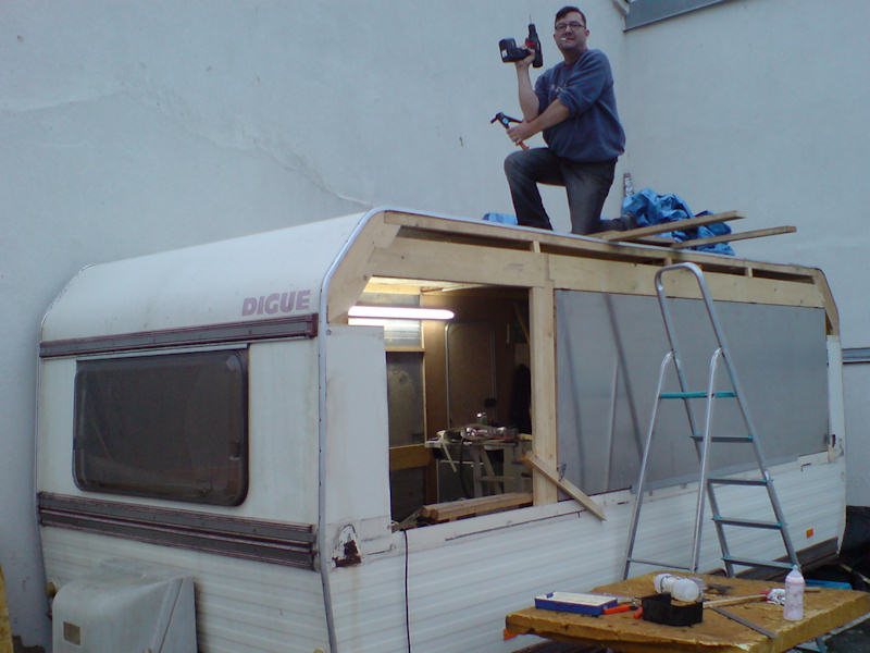

Eh ben, j'ai été faire le con sur le toit
Coup de bol un journée annoncée par Météo France comme beau le matin, et pluie l'après midi ! Résultat, mon sang n'a fait qu'un tour, afin de virer mon dernier lanterneau.
Oui je parle bien du plus chiant, celui qui est situé en plein centre de la caravane.

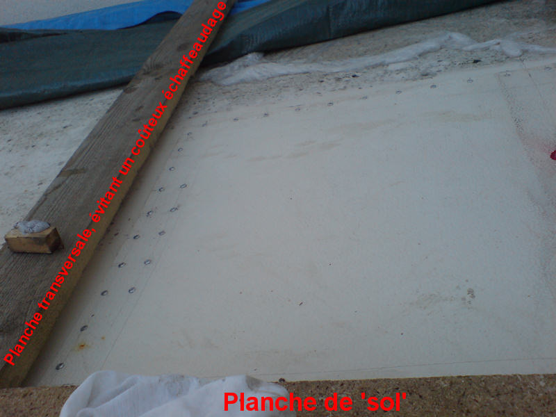

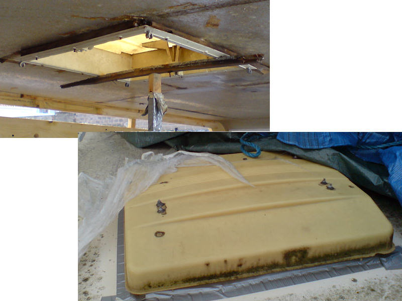

Ne voulant pas être emm---- comme avec celui du coin cuisine, où ma tôle d'alu de 2mm est trop lourde et robuste Je me suis servi d'un des morceaux de tôle que j'avais conservé de mes entre fenêtres. oui je parle bien de ces tôles martelées et perlées
avant démontage.jpg (64.94 Kio) Consulté 5695 fois

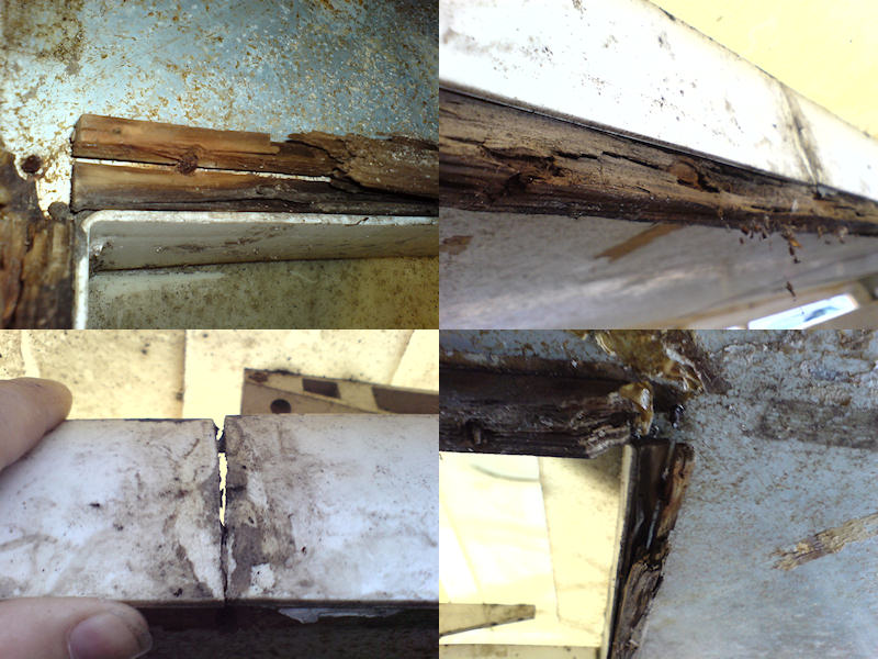

Donc j'ai commencé par démonter la parie inférieur et, sans surprise c'était tout pourrit. Mais alors pourrit de chez pourrit !!!
Et pour me faire encore plus plaisir : Bien sûr, la tôle avec cette fichue lèpre de l'Alu : La corrosion par électrolyse !!!

Couper de l'Alu (Cela peut servir à certains)

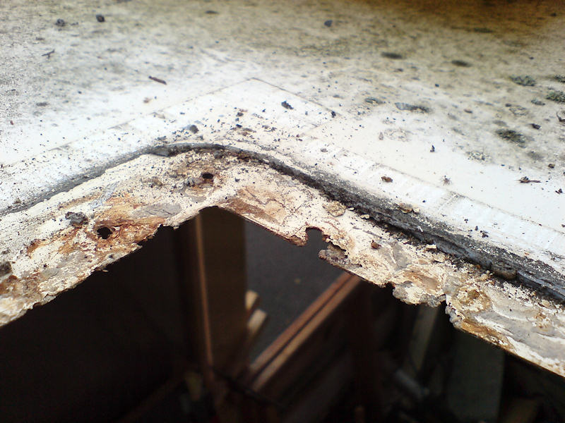

Vu que j'avais de la corrosion au bord, j'ai préféré l'évincer pour repartir avec une base saine.

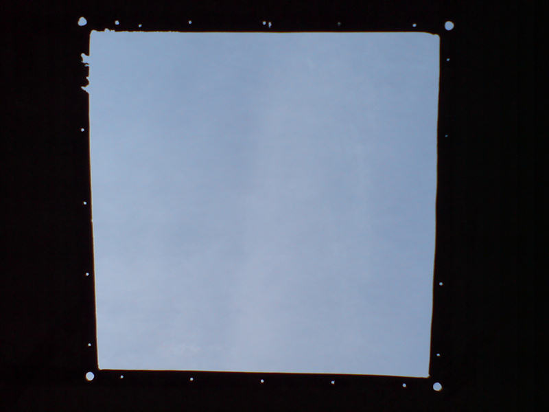

Pour ceci, j'ai opter pour couper tout le contour, partout où il y avait les trous des vis de fixation du lanterneau !
Avant de couper, j'ai pris la précaution de faire un trou (mèche de 10) à chaque angle, en bout de mes coupes. Ainsi pas de risque que ma tôle ne se déchire par des tractions imprévues !!!
Puis je me suis mis à couper tout mon contour, en m'arrêtant à chaque trou ! (regardez, cela fait comme une oreille de Mickey à chaque angle)
Pour l'instant ma tôle de toit, est toujours tordue (d'où cette impression de coupe en 'S' )
Mastic FC11 aupistolet (pas facile à l'arc, ni à la fronde ;) :shock: :wink: ), coupsss de perceuse rivets Pop et Hop !!!

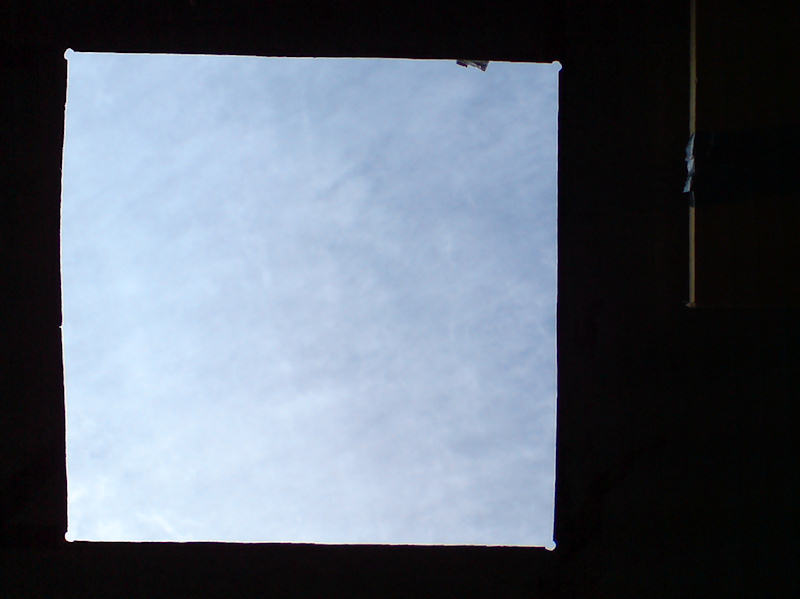

Vu qu'il s'est mis à pleuvoir, je n'ai fait qu'une photo que depuis l'intérieur (Déjà que j'ai fini sous la pluie ... :mrgreen: :evil: :mrgreen: )
Pour ceux qui se posent la question au sujet de la flèche, il s'agit de mon point de référence de coupe

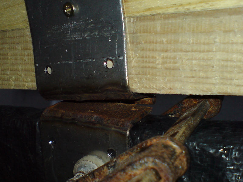

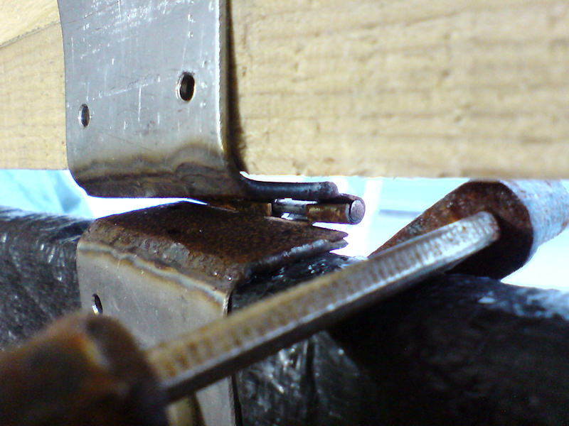

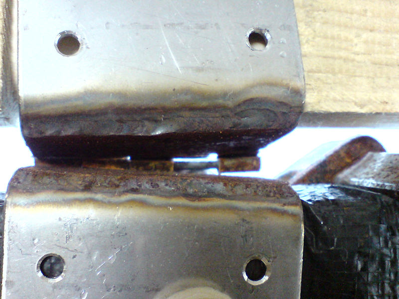

A force de monter et descendre par l'arriere dans la caravane, j'ai malencontreusement filé un coup de pied dans le tasseau qui maintenanit le vantail arrière ouvert.
Les charnieres étaient posées à blanc à l'aide d'une petite vis de chaque coté ...
Avec l'inertie plus le poids du bois du bâti, une des vis, à virée ... Je me suis pris le haillon sur le crane avec ses serres-joints qui le maintenaient sur les charnières ...
Résultat, une belle bosse, maus aussi une charnière explosée !!! ===7 ===7 ===7 ===7
Le fer doux d'une des charnières c'est déformé ===7 ===7 ===7
Donc demain je fais la tournée des boite de bricolage du coin pour trouver des charnières Inox, et je vais devoir refaire bosser mon bau-frère Ooppss 8) 8) 8)

Et oui c'est du solide !!!
Elle supporte très bien mes 80Kg passés, même en s'amusant à la secouer depuis la haut !!! :mrgreen: :mrgreen: :mrgreen:
Version Taff : A genou, culots de bouteille sur le nez, et clope vissée au bec
D'ailleurs presque 2H à genoux, pour me relever cela a été très difficile
La même mais en version "On pose"
Version frime, on planque Lunettes et clope ;)

Concernant ta charnière, tu ne peux pas la redresser ? et passer un coup de peinture anti rouille ? l'alu est quand même moins solide non ?
Bon courage pour la suite .....

Non je vais aller chercher des charnières en inox tout à l'heure, j'en ai vu sur le Net prêt de chez moi (Un coup de bol)!!!

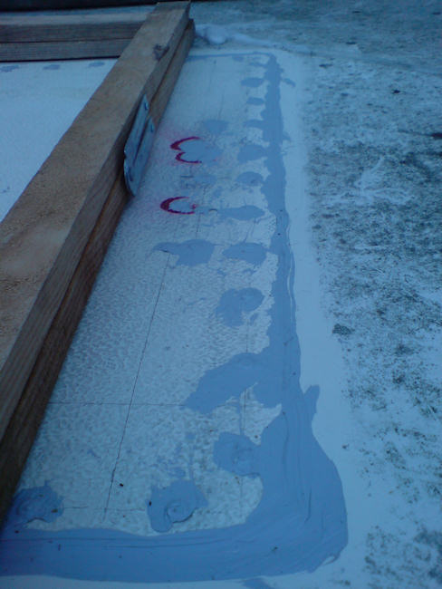

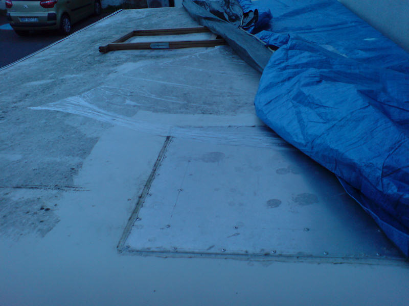

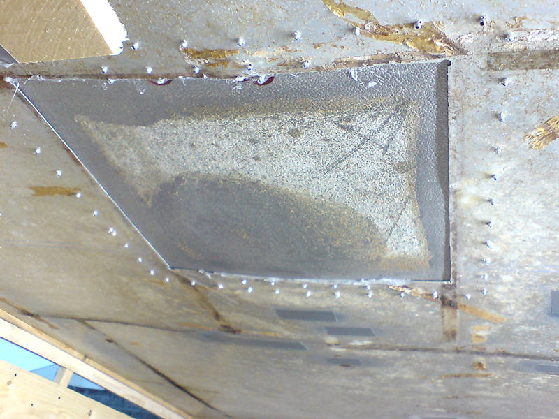

Sinon, le temps, (météo s'entend), ne m'a permis de bricoler qu'avant hier matin. J'ai donc colmater au max la condamnation du deuxième lanterneau.
Avant:
Après:
Bon certes ce n'est pas beau, bien que lissé, mais personne n'ira voir ce qui se passe sur le toit, hormis ces satanés nuages qui ne cessent de ce décharger sur nous !!!
Pour ceux qui se posent la question du "pourquoi le tréteaux à plat dessus ?"
C'est simplement pour pouvoir rebâcher sans que mes joints ne se collent à la bâche, et oui il pleuvait encore !!!
Je comptais faire par la même occasion le second, mais .... pluies ... pluies ... et pluies !!! (Oui celle située en bas de la photo ci dessus)
