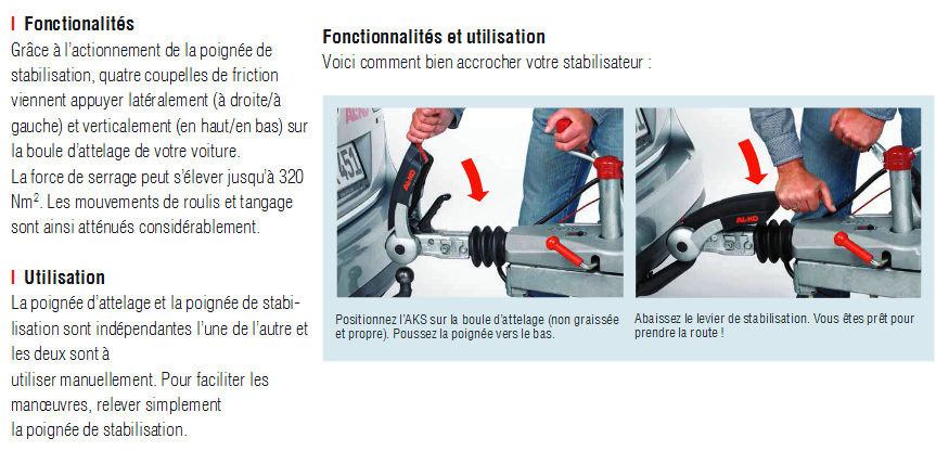

Message par Pouxi » 02 sept. 2018 00:04
une doc sur le changement des pastilles voila ce que j'ai trouvé
aks_3004 1.png (318.13 Kio) Consulté 26106 fois
Fonctionnalités et utilisation
Les précautions de montages
aks_3004 3.png (89.55 Kio) Consulté 26106 fois
la méthode pour le changement de pastilles
aks_3004 4.png (407.14 Kio) Consulté 26106 fois
Les cotes de l’anti lacet
aks_3004 5.png (292.08 Kio) Consulté 26106 fois
Bon courage
