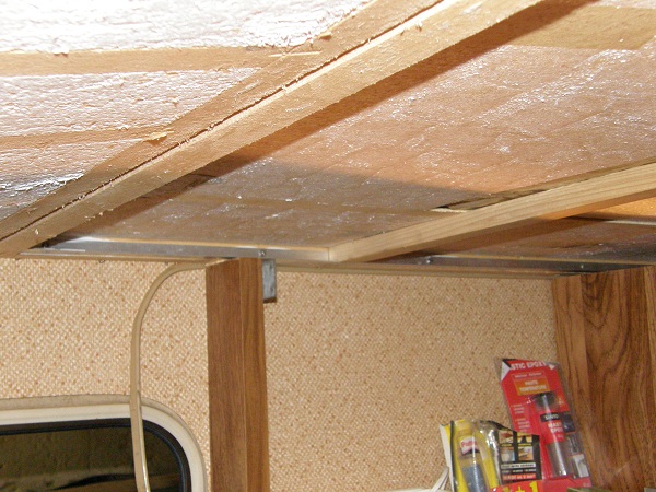

A première vu les tasseaux du plafond ,ne sont pas collés sur la tôle ils ont l'air posés sur les parois de côté, c'est normal ? je croyais que c'était collé moi :roll:

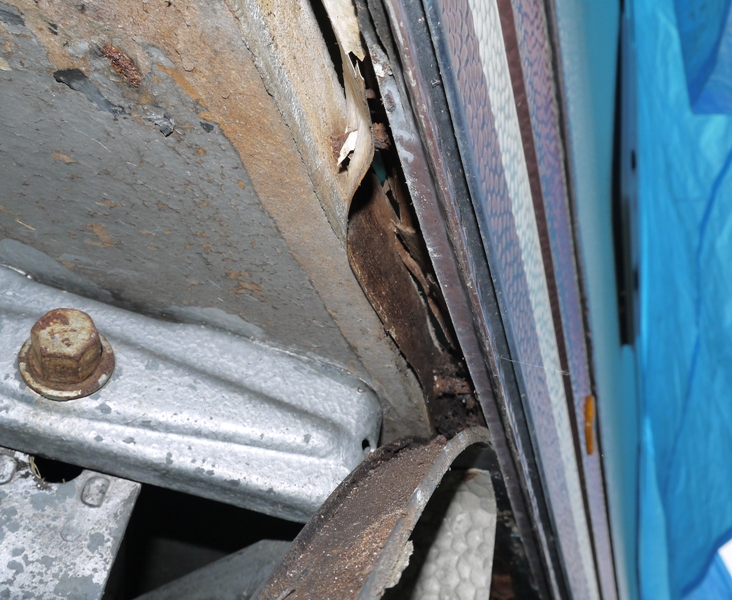

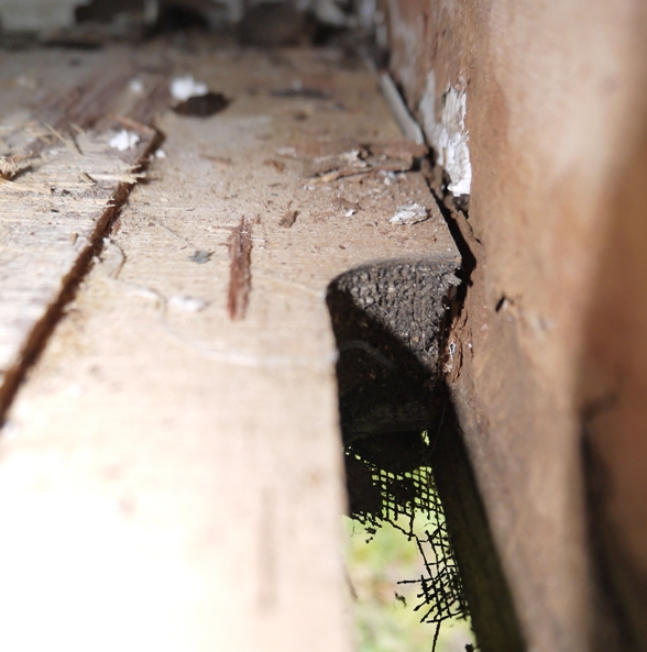

Au niveau du plancher le coin arrière gauche est touché c'est clair, les coins à l'avant, et des trace d'humidité aussi sur le pas de porte, le reste est propre à priori, le dessous également

Je pensais ôter la couche supérieur de contreplaqué du plancher pour mettre à nu la structure en tasseaux et isolation pour y voir plus clair, changer les parties malades et refaire les coins au moment du démontage des faces avant/arrière, bonne idée ou pas ?
Par contre je ne vois pas comment sont fixé les parois latérales au plancher, je peux changer du plancher sans toucher aux parois ??
Il y a quand même une bonne nouvelle c'est qu'il n'y a aucunes traces d'humidité sur le contreplaqué des parties supérieures des parois, partout c'est à cause des fixations de poignées/coffre. A confirmer au démontage de ce contreplaqué.

Les tasseaux sont collés à la tôle quand c'est neuf.
Le plancher sert de support à l'ensemble.

-Concernant les tasseaux du plafond , sur la mienne ils n'étaient pas collés, juste un isolant mousse entre la tôle et la première couche de cp , + tasseaux , poly et recouche de cp = panneau sandwich ,au remontage j'ai refais la même chose tout bêtement
un rail fixé sur le tasseau m'a servi de support pour glisser et fixer mes traverses au plafond
- Maintenant pour refaire une partie du plancher , si j'ai bien vu tu as un rail en bas de la partie latérale donc un raccord de tôle , si c'est le cas tu peux peut-être faire ça ;
ta paroi pose sur le plancher donc si tu peux enlever le bas .....
