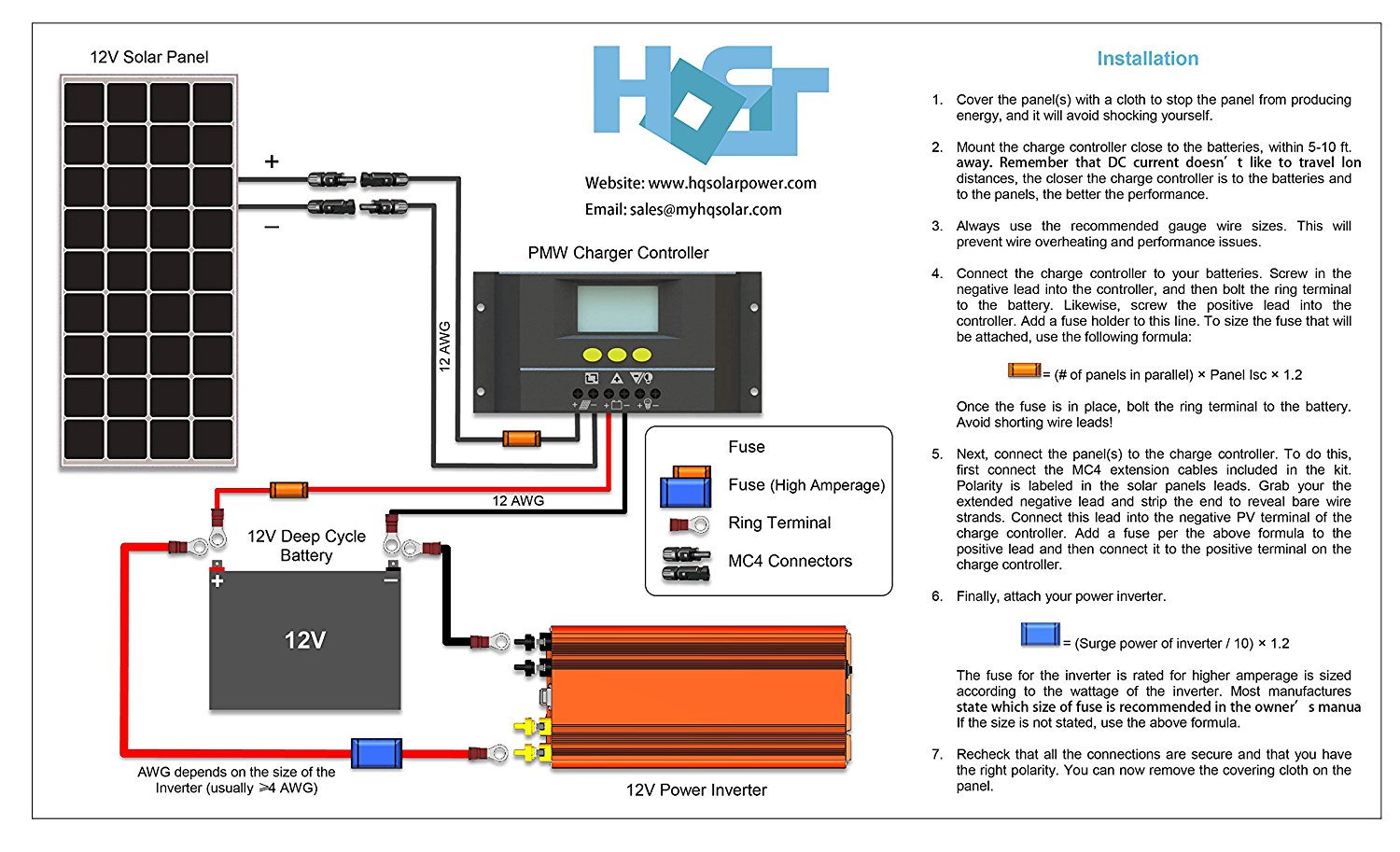

Bon bah je crois que j'ai ma réponse ,
Transfo 12/220 à brancher sur la batterie et l'autre borne servirait si j'ai besoin d'une sortie en 12V .
J'ai trouvé ce schéma sur le net
- branchement solaire.jpg (34.72 Kio) Consulté 10540 fois
Re: Branchement regulateur solaire
J'ai aussi trouvé ca pour la protection de l'installation.
Qu'en pensez vous ? Ca vous semble correcte ? et de quel calibre doivent etre les fusibles ?
Merci ,
taytay
Merci ,
taytay
Bon nombre de convertisseurs on un fusible prévu sur l'entrée 12V (fuse sous le plots d'entée)
Ciao.
Ciao.
Merci ,
Et donc pas besoin d'un fusbile pour proteger le regulateur ?
taytay
taytay
Je n'ai pas vraiment compris le problème. Et pas besoin de solution couteuse:
- Le circuit 12v de la caravane est alimenté par la batterie.
- Quand on branche la caravane sur le 220v, le chargeur de batterie charge et tient chargé la batterie et compense la consommation 12v. Bien sûr, il n'y a pas (ou on le vire) de transfo 220/12v. Juste un chargeur de batterie.
Par contre, quand on a un convertisseur, soit on a 2 circuits 220v séparé (l'un venant d'un convertisseur et l'un du réseau edf) soit il faut un convertisseur un peu plus cher qui fera la bascule lui-même autmatique entre le réseau 220 et le 220 via la batterie si pas de 220. Et certains peuvent mixer les 2 pour par exemple en camping pouvoir brancher un appareil qui serait trop puissant pour le branchement.
En tout cas, c'est full-auto sans soucis.
