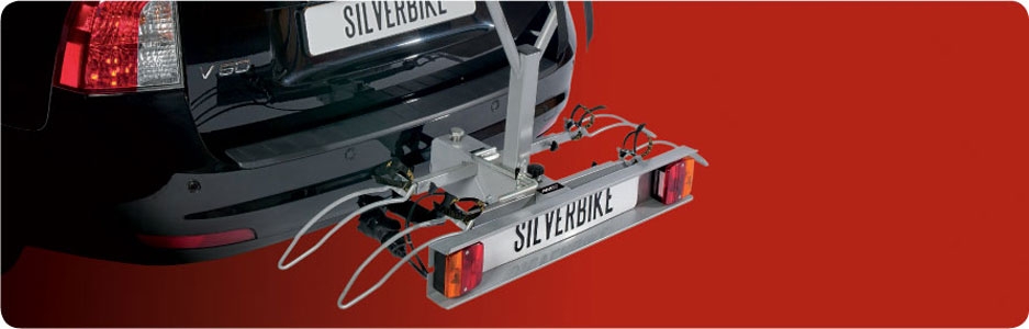

quand nous partons sans la caravane
mais avec les vélos
nous mettons les vélos
sur un porte vélo sur la boule d'attelage
il est solide
très pratique car on peut ouvrir le hayon
malgré les vélos car le porte vélo est basculant
il y a un cadenas intégré donc impossible de le voler
l'un ou l'autre on ne peut pas s'en passer
ça c'est le porte vélo qui se met sur la boule d'attelage
