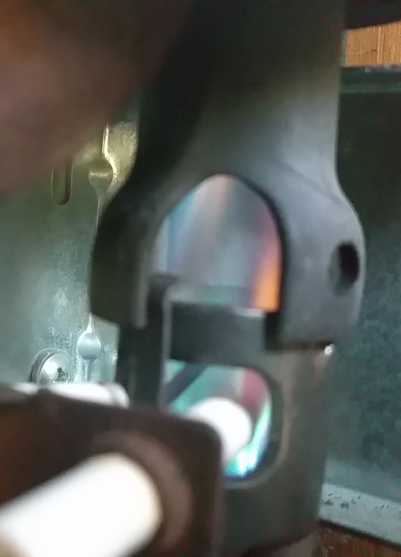

Avant de sortir le frigo, j'ai essayé le bruleur nettoyé.
Est ce que quelqu'un pourrais me dire, ce qu'il en pense de la flamme du bruleur ?
Merci par avance.
Patrice
Messages : 7118
Re: Dometic réfrigérateur RM7601 L - PB bruleur
Message par raymondh » 24 févr. 2018 14:08
elle me parait sympa et de bonne taille 8)
viscarien
Messages : 3053
Message par viscarien » 24 févr. 2018 18:32
Il y a un manque d'air.La flamme doit être bleue.
Il faut enlever le gicleur pour nettoyer le corps du brûleur ou souffler par le trou indiqué sur la photo.
Une flamme rouge ou orangée encrasse la cheminée en provoquant de la suie.
