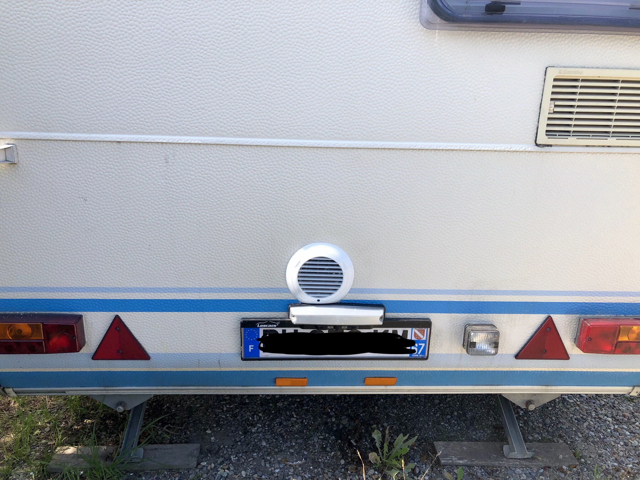

Voici le montage terminé.
Découpage de la cara pour la sortie d’air extérieure, mise en place d’une grille de VMC.
Raccordement des 2 tuyaux d’évacuation avec du tuyau tricoclair diamètre 12/16
Pose d’une prise de courant.
C’est sûr c’est pas une clim Truma, mais c’est moins cher et ça rafraîchit bien.

Ales67
Messages : 547
Re: Notre caravane Avant et Après
Message par Ales67 » 10 sept. 2018 22:32
La clim à été efficace, surtout avec les températures de 30 °C, elle était réglée sur 22°C et tournait le matin 10h00 au soir 19h00 (quand on était pas là).Lorsqu’on rentrait on la coupait.J’ai du mettre le ventilateur de table pour bien ommogénéiser la température entre l’arrière et l’avant,le haut et le bas de la cara.
Au niveau puissance par rapport au volume à traiter elle à été suffisante.
