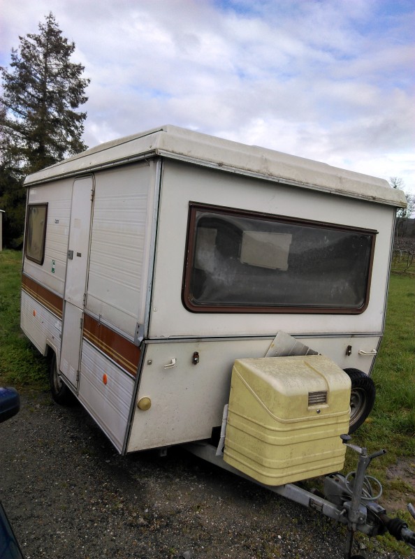

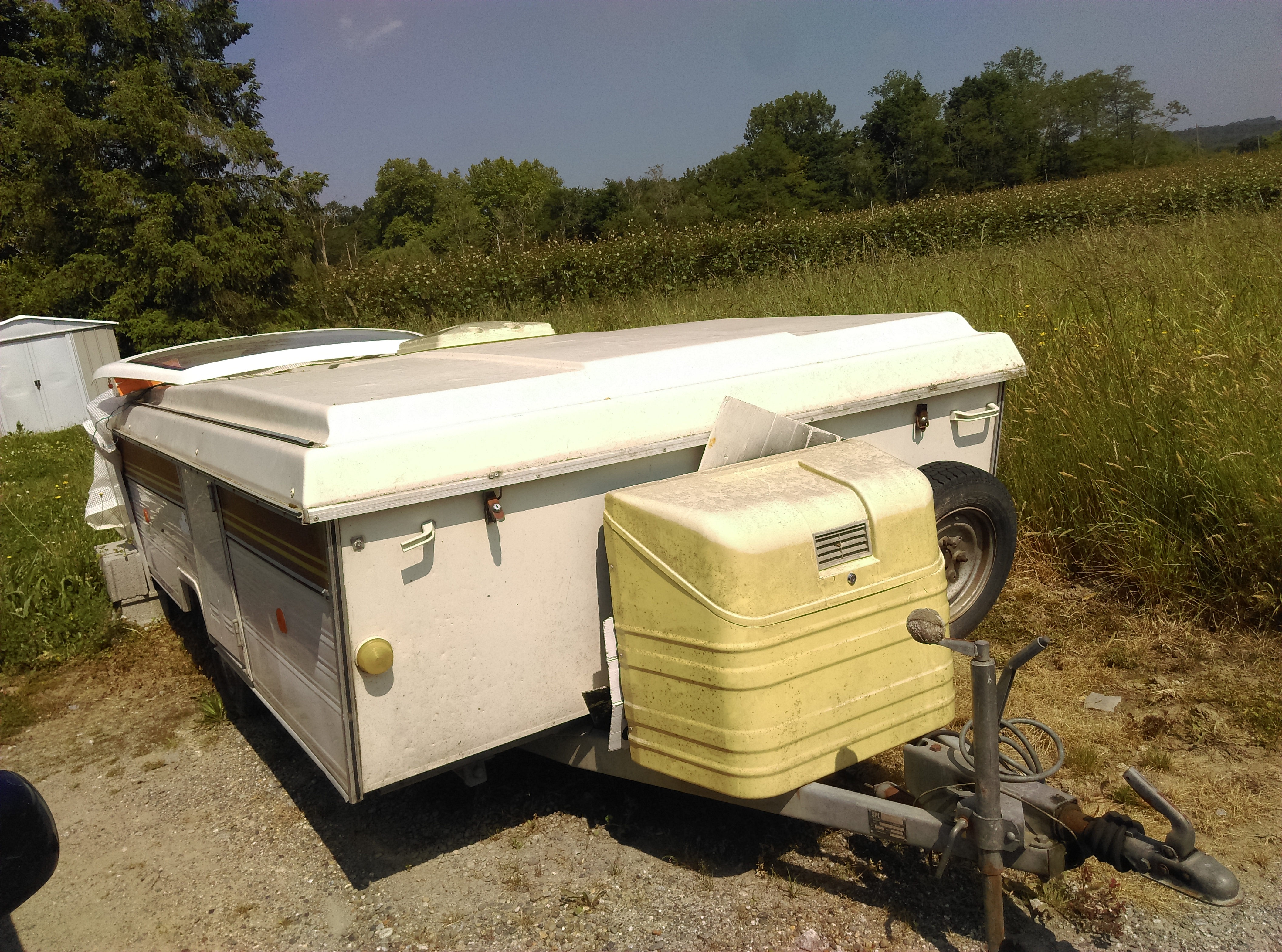

Bonjour, j'ai que 3 photos de notre caravane:une déplié et deux depliés.J'ai voulu la fermé et c'est a ce moment que les 2 vérins coté bâche  se sont grippés,ça m'a abimé ce coté , je vais devoir le réparer.c'est pour cela que je l'ai bâché.

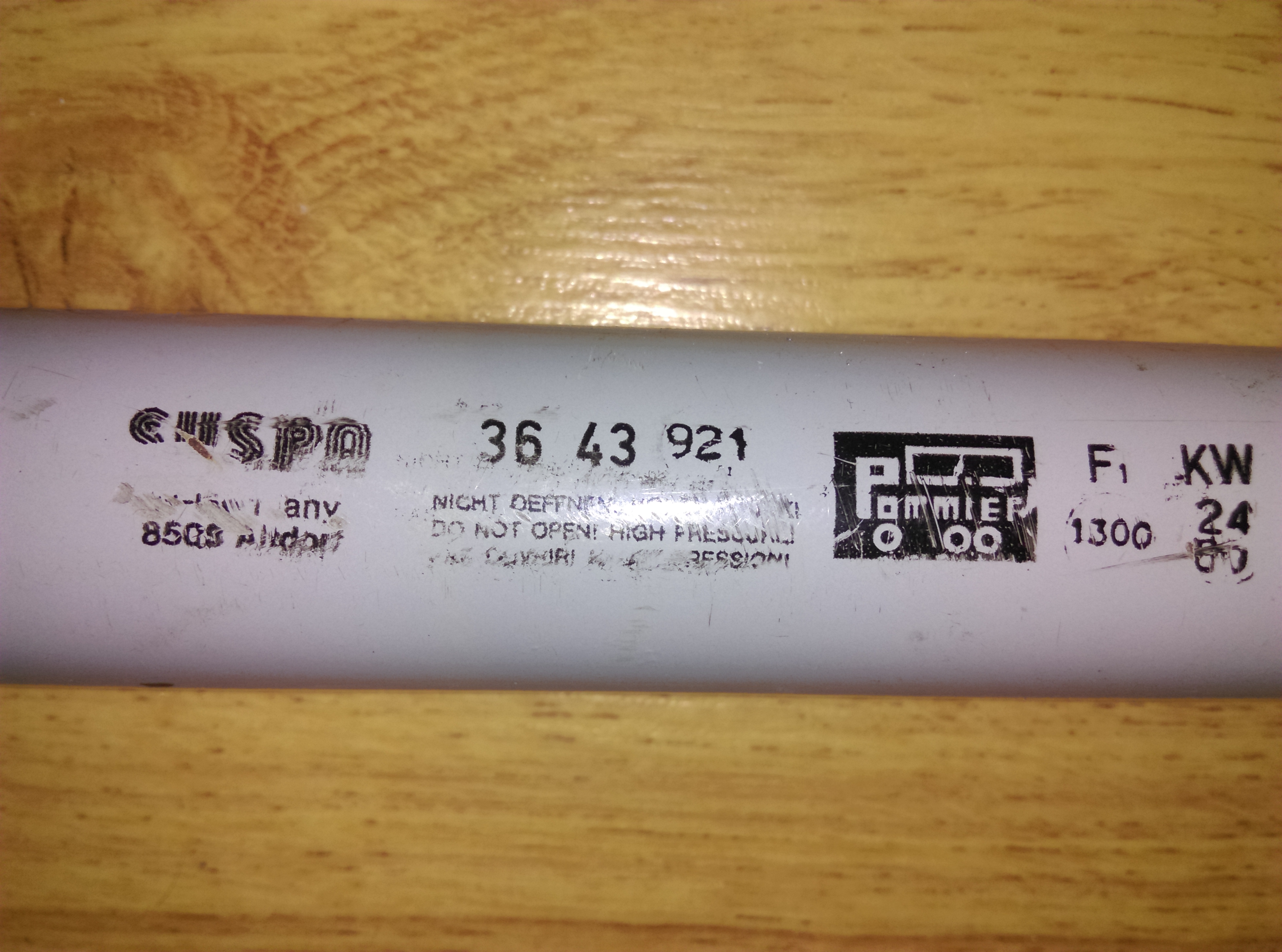

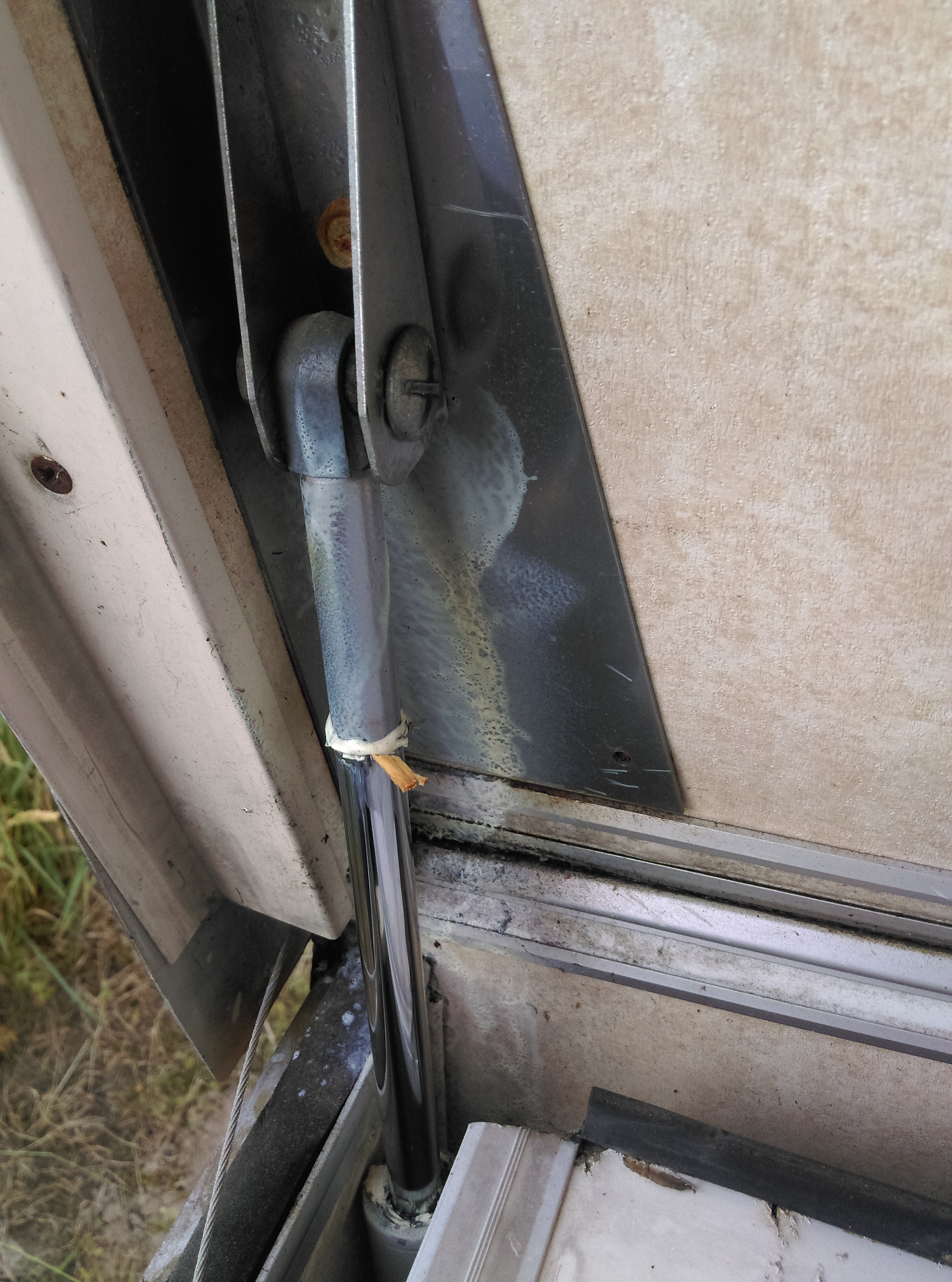

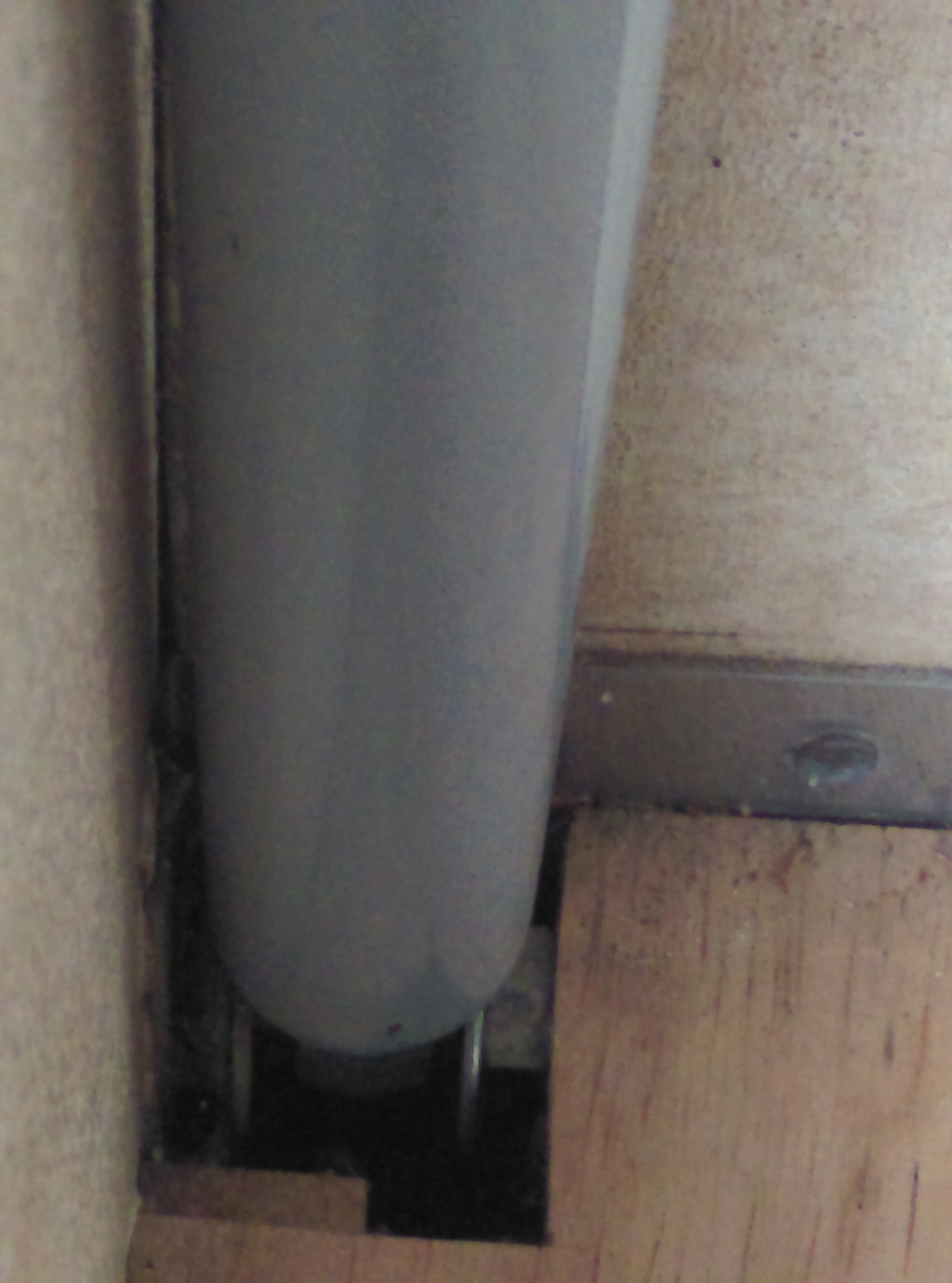

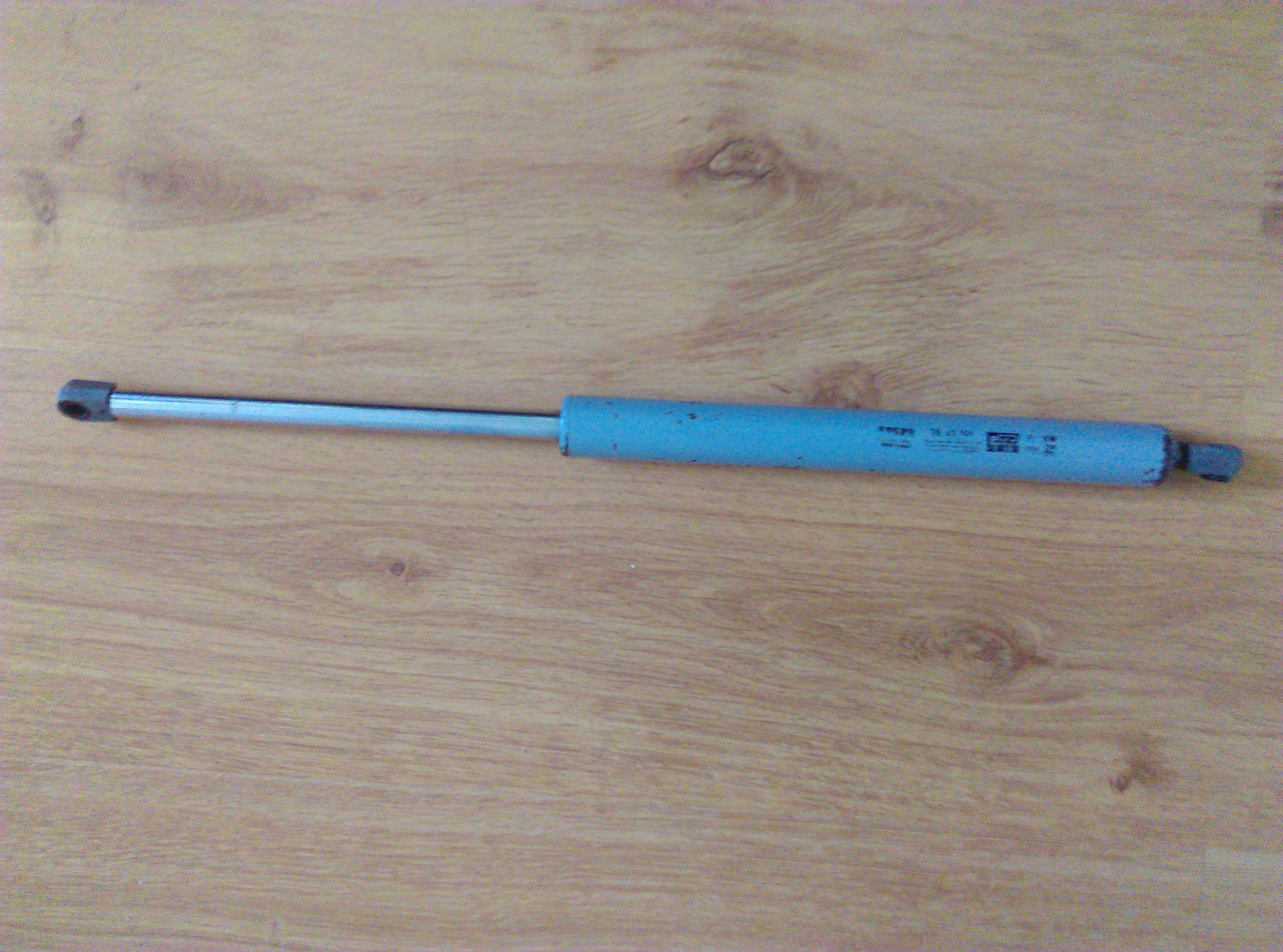

Bonsoir, voici les photos des vérins ainsi que des vérins montés.Pour les vérins je les ai fait commandes chez Caravane Palace  a Labenne (40). La partie du haut est facile a démonté car je peux dévisser l'écrou et sortir la vis.Par contre,pour celui du bas ,cela vas être galère à démonter car je ne peux pas sortir la vis.
						Re: Remplacement vérins caravane Laboheme Europlis 3
Pour commander les vérins , je me suis basé sur leur force.Dans mon cas 1300 N ( je pense que c'est des Newton).

Concernant l'accessibilité de la base du vérin :
La 1ère photo permet d'apercevoir un boulon, sous une planche en bois.
A quel niveau se trouve cette planche ? Est-elle au niveau du sommet du coffre, cachée sous un coussin ?
Si oui, as-tu accès à ce boulon par l'intérieur du coffre ? Ou alors, cette planche peut-elle être retirée, déclouée, découpée partiellement ?
Carado C160L de 2013
La planche se situe au sommet du coffre et j'ai accès au boulon de l'interrieur du coffre.Je peux retirer la planche car elle est vissée.

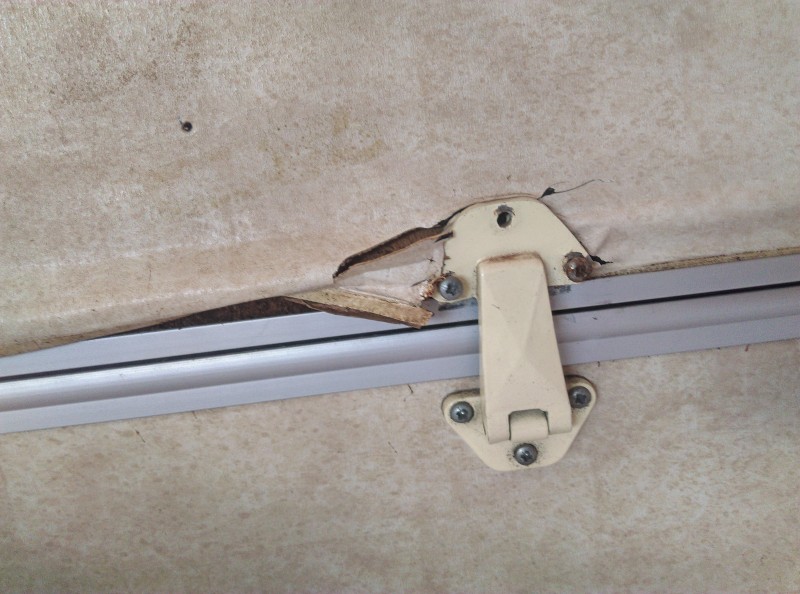

Bonjour alviju, ça y est ,j'ai pris le temps de changer les vérins de la caravane .on est même partis en weekend avec. Que du bonheur à comparer avec la tente de camping!
Par contre , on a des soucis avec les charnières au niveau du pliage de la caravane, voir photos ci jointes.
Comment remédier a ce problème?
