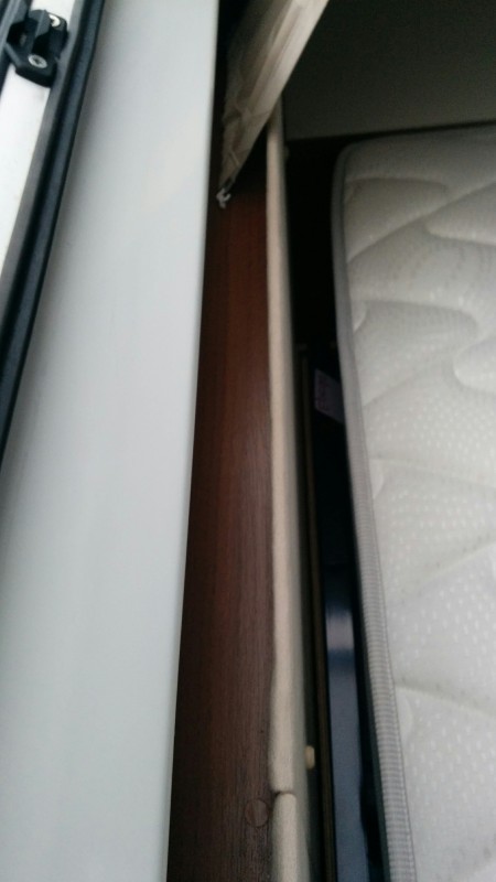

quelle ne fut pas ma surprise de trouver le bandeau de tête de lit (lit central avant) complètement trempé, juste au dessous de la fenêtre avant :crybaby:
j'ai pensé à une fuite de cette fenêtre. J'ai tout essuyé, mis le chauffage à fond durant 2 jours pour tout sécher et relever ce fameux joint noir en caoutchouc. Rien en dessous, tout est sec sur le pourtour.
Sur la première photo, on voit bien la réalisation : sous le joint noir se trouve un bandeau en PVC qui revient sur la paroi et la tête de lit (complètement trempée)

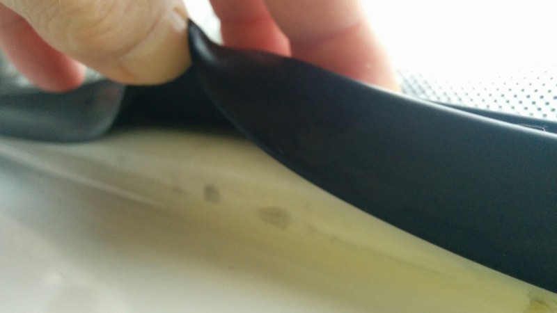

sur la deuxième photo, les gouttes d'eau qui se forme entre le bord du joint et ce pvc de garnissage

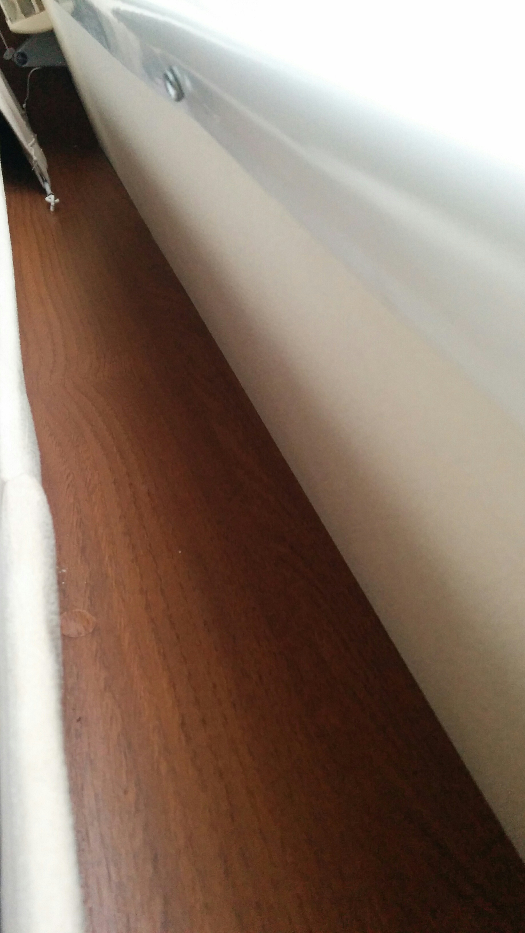

sur la quatrième, une autre vue de l'ensemble.
L'eau condensée tombe sur la tête de lit par gravitation ....

photo 1 : vue d'ensemble
photo 2: vue du joint avec les gouttes d'eau

photo : autre vue de l'ensemble

:oops: C'est quoi le trait en bas sur la baie sur la derniére photo ,????? ta baie est craquée ou quoi???
Si ta baie est fendue il y a eu de la condensation entre les deux vitrages et ça a pu couler a l'intérieur ! :roll:

eh non papy, une toile d'araignée :mrgreen:
pas de fente, je suis tout de même allé vérifier :roll:

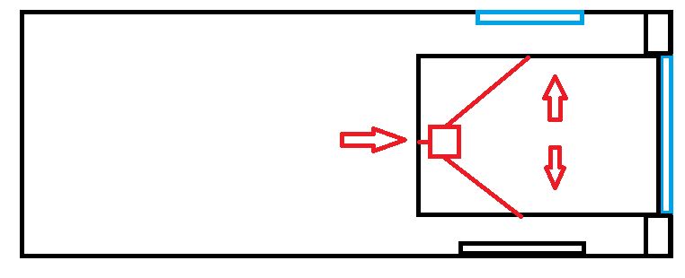

pour l'humidité le long des cloisons le matin, de chaque côté du lit, je pensais placer un extracteur devant le lit avec des gaines pulsant l'air de chaque côté du lit.
qu'en pensez-vous ? et quel extracteur prendre ? j'en voudrais 1 silencieux qui ne débite pas des 100 m3/heure :?
si vous avez des idées, un grand merci par avance :wink:
