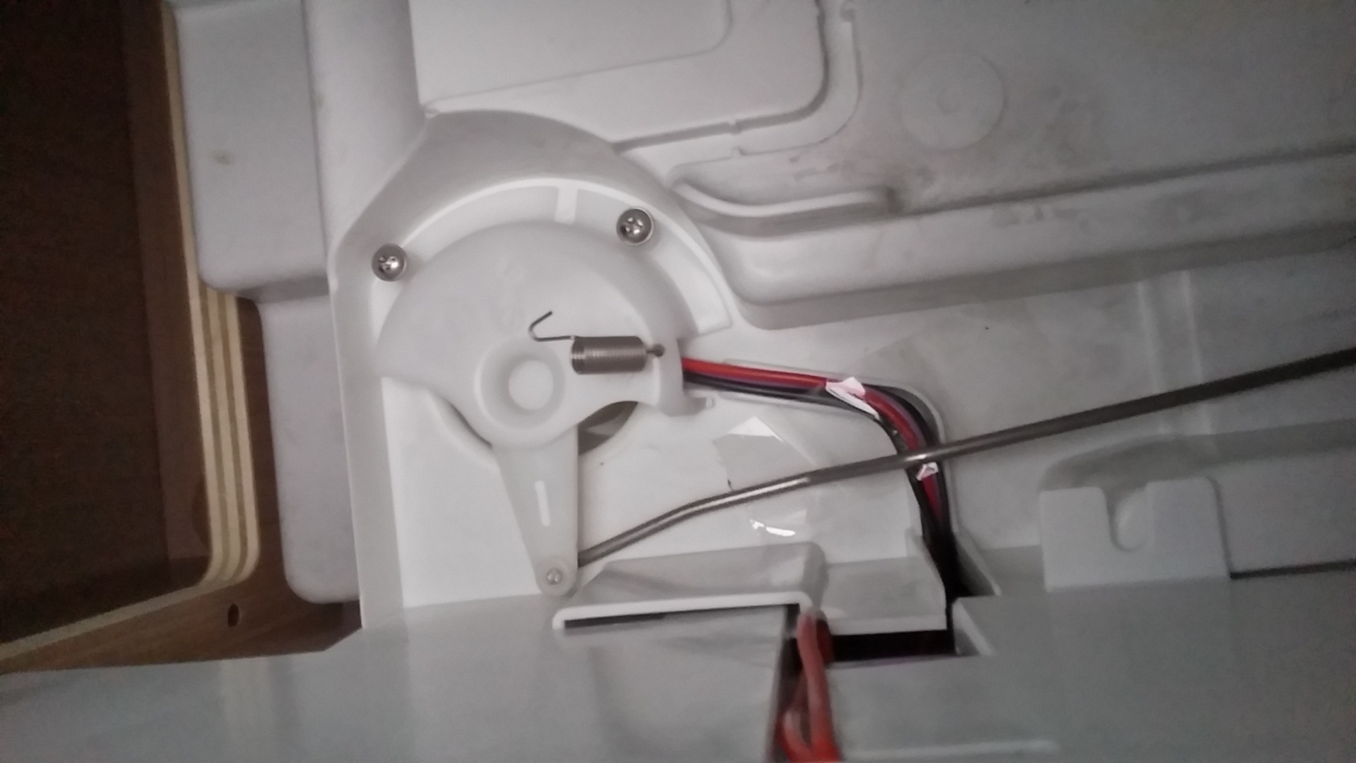

Sur la partie fixe du WC C403 au niveau de la commande du clapet , J'ai un ressort qui est débranché et dont je n'arrive pas à trouver son bon emplacement.
Je joins une photo prise en regardant l'axe de commande du clapet dans le compartiment cassette lorsqu'elle est enlevée.
Si une personne pouvait regarder et me transmettre éventuellement une photo cela solutionnerai mon problème.
merci par avance.

il ne serait pas attaché à la biellette en acier dans le coude qui la rejoint au plastique?
perso j'essaierais pour voir s'il joue bien son rôle de rappel
Re: problème sur wc thetford c403 LR
Message par Menhir22 » 29 août 2018 22:53
il ne peut être attaché que là :mrgreen:

Je me répond car j'ai trouvé le défaut.
le ressort est fixé sur le levier de commande sur une patte qui est cassée (trace rectangulaire au milieu du levier).
la solution: j'ai percé un petit trou sur ce levier et modifié légèrement le ressort.
Pour être complet, je ne suis pas convaincu de l'utilité de ce ressort de rappel.
merci à ceux qui m'ont lu.
Message par Menhir22 » 30 août 2018 18:02
je n' ai plus de série 400,
mais le bidouillant en le mettent en bout de la tringle, l' effet est le même,
le ressort empêche le clapet éventuellement de s' ouvrir; quand on sent bien la fermeture du clapet, je suis d' accord avec toi, je ne crois pas que celui-ci peut s' ouvrir sur la route mais ...
deux précautions valent mieux qu' une :mrgreen:
