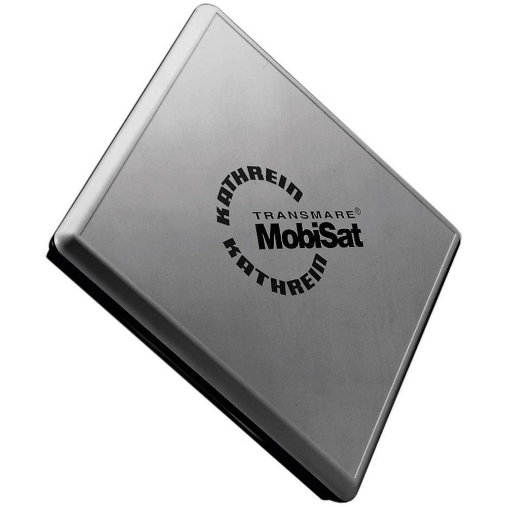

En parlant d'antenne satellite , qui connait la MOBISAT manuelle de chez Kathrein :
Avantage /inconvénient
Couple 650 Nm à 1 750 tr/min,
Messages : 20246
Re: choix d une antenne satellite
Message par Pascal » 19 sept. 2018 19:02
cela fait pas mal d'années que cela existe. Le précédent proprio de ma caravane en avait une sur un mat et je l'ai viré. Vu les dimensions, de mémoire, cela au niveau réception correspond à une parabole de 40 à 60cm de côté.
L'avantage, c'est que cela se monte sur un mat un peu modifié et se règle de l'intérieur donc moins cher et installation "facile" car faut juste un mat dans la caravane comme la plupart des antennes classiques
