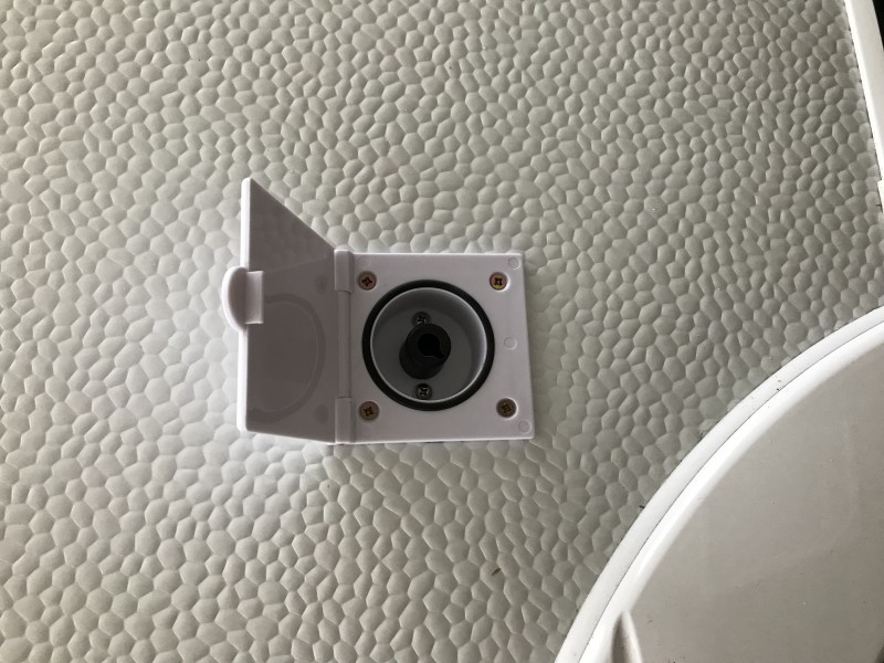

Le perçage est très facile, utilise une scie cloche de 60mm
celle ci est très bien : https://www.amazon.fr/gp/product/B006Z7 ... UTF8&psc=1
tu commences à percer de dedans pour faire une découpe propre, sans éclat de bois sur 1cms.
quand ta mèche centrale commence à grignoter la parois tu arrêtes et tu perce de l'extérieur, travail propre garantie !
pour ma part quand je fixe la prise extérieure je mets un gros boudin de sikaflex 11fc pour une bonne étancheité.

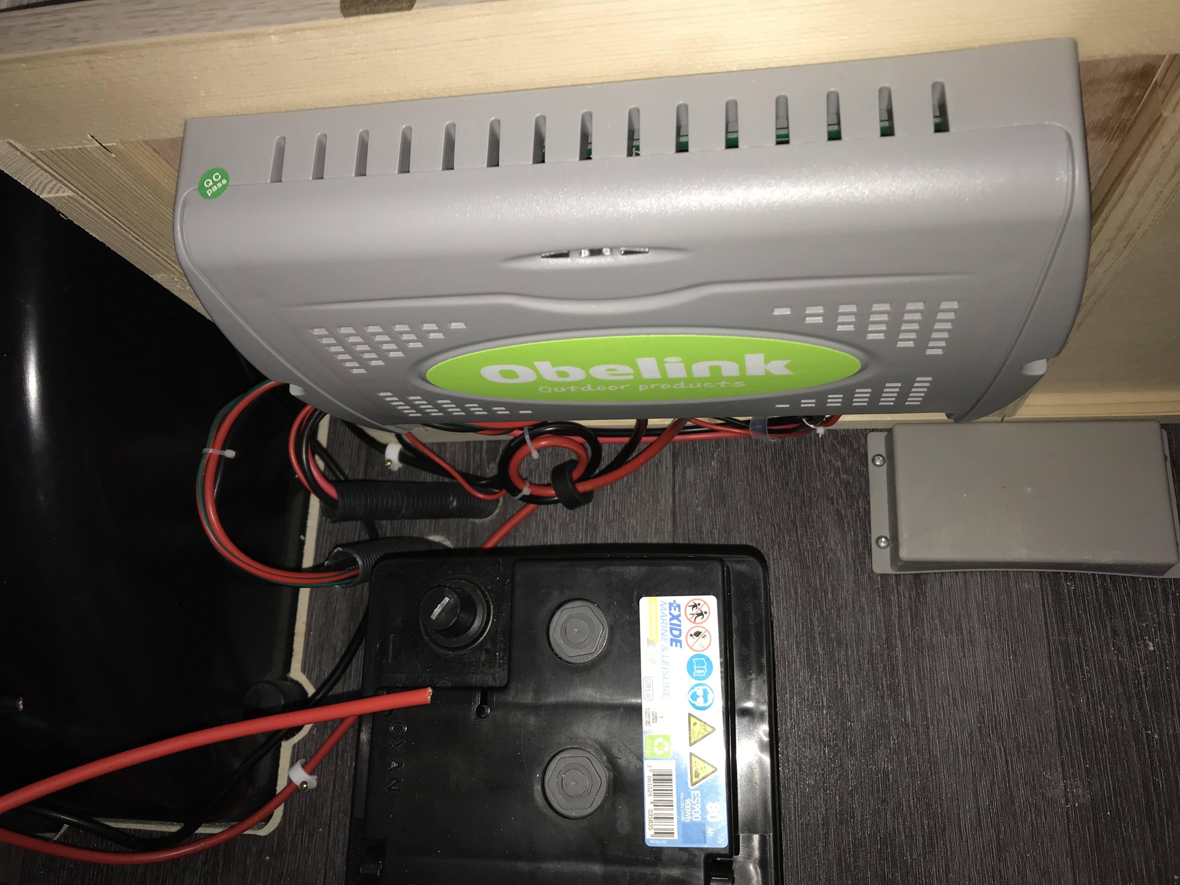

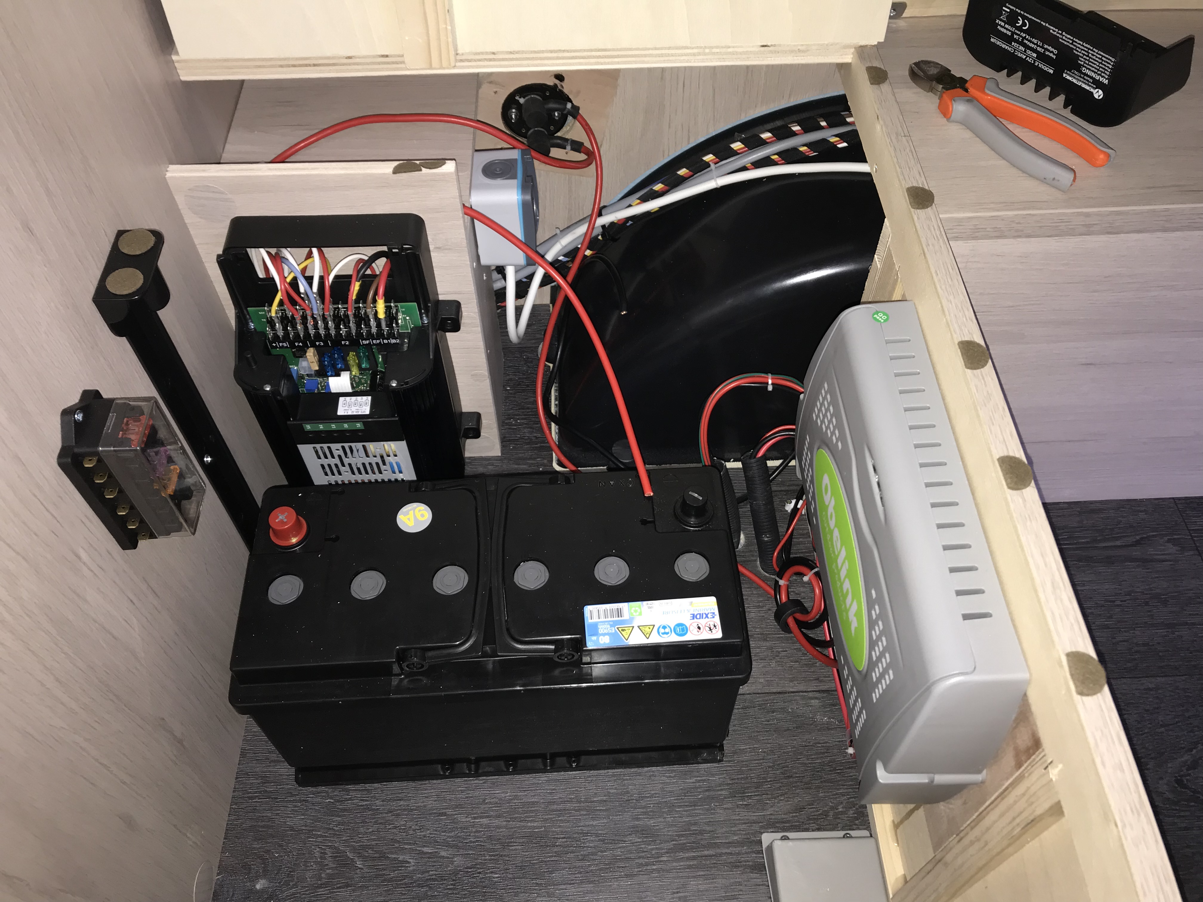

Suite et quasi fin de la partie électrique....
sventchik
Messages : 330
Inscription : 21 nov. 2018 08:34
Localisation : Montbéliard (25)
Re: Notre Sterckeman Easy 496 light, 6 couchages et 1050kg PTAC
Message par sventchik » 19 mai 2019 20:14
Demain, direction No*auto pour acheter les différentes cosses !
cous_4
Messages : 525
Localisation : 33
Message par cous_4 » 19 mai 2019 21:12
Beau travail
Batterie bien installé, et moover également
Félicitations

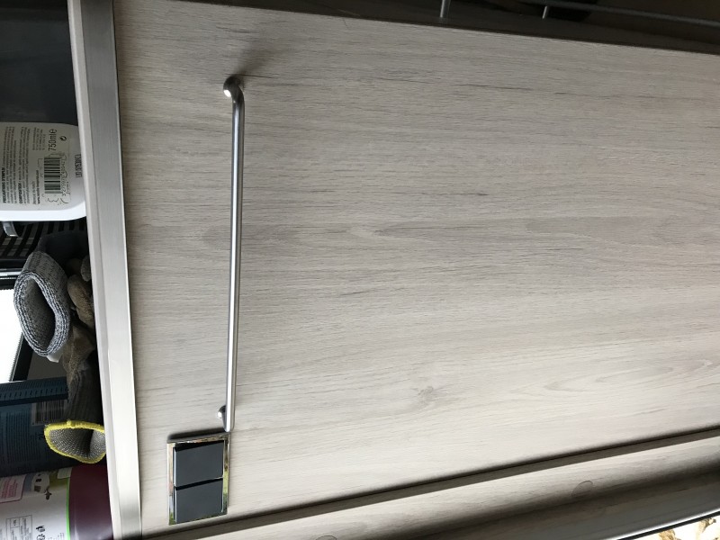

Vite fait avant de partir au taff, pose d’un sèche-torchon
cous_4
Messages : 525
Localisation : 33
Message par cous_4 » 20 mai 2019 16:44
Pas mal le porte torchon :D
Steckerman 496 PE Easy de 2019 et Mercedes Classe B 150cv boite auto AMG Line de 2021 Image
Message par Menhir22 » 20 mai 2019 18:29
ça m' étonnerai que les torchons tiennent bien :mrgreen:
