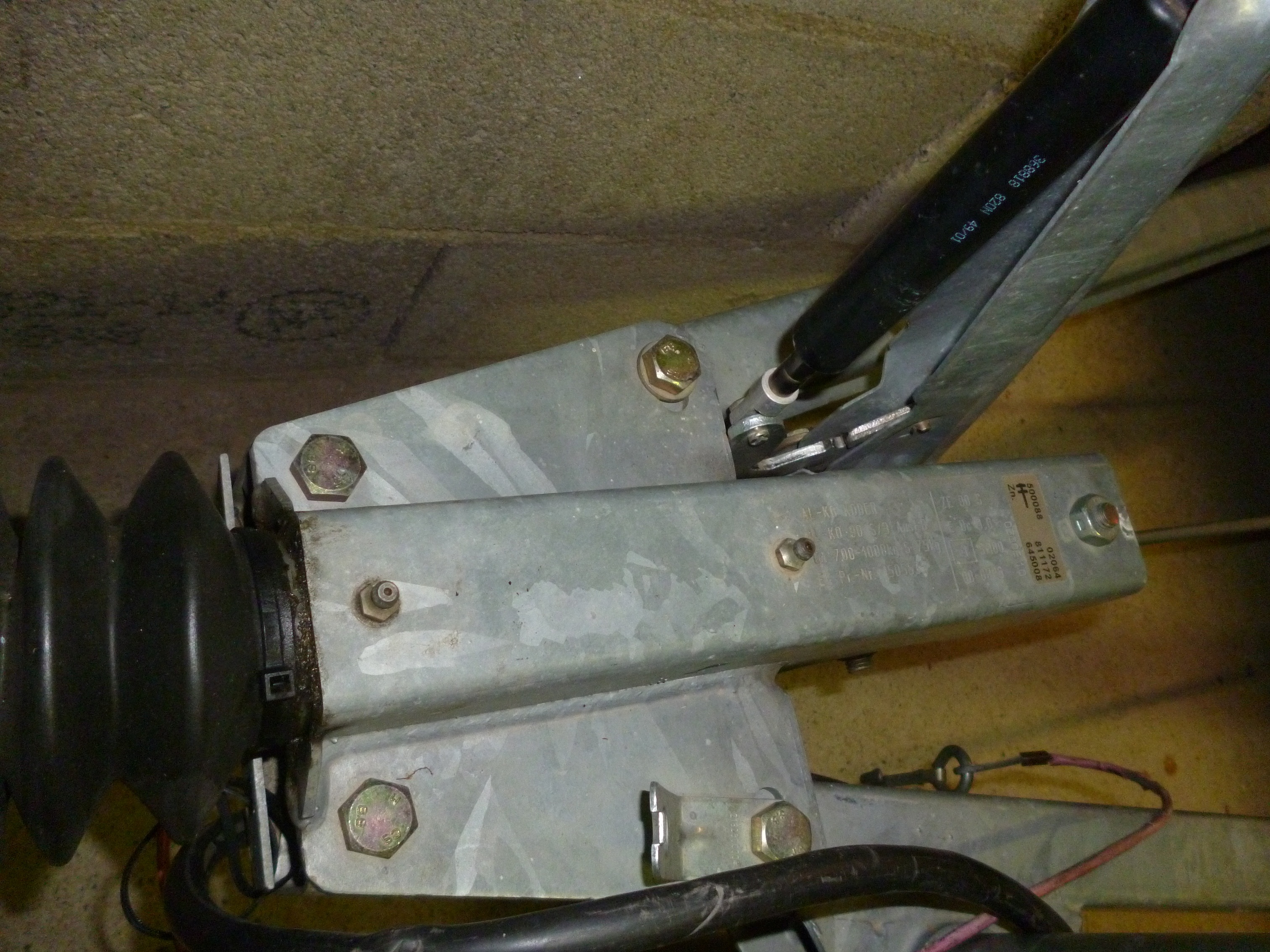

petite question sur un truc que je ne pige pas :oops:
lorsque le frein à main de la caravane est enclenché, on ne peux pas la pousser vers l'avant car les roues sont bloquées (normal), par contre on peux la pousser en marche arrière, est ce normal ? c'est en rapport avec la marche arrière avec la tractrice ?
merci de vos retours :wink:

Message par Menhir22 » 21 juin 2019 20:43
oui,
tu peux poussé en marche arrière, c' est normal
le recul automatique fait bien son travail
qu' as tu comme levier, une crémaillère !un système à cran !
si c' est comme ça, faut tirer à fond le levier, c' est dur, je sais mais la roulotte ne bougera pas en AR

Message par burny » 21 juin 2019 20:54
salut pierre,
même tirée à fond la manette (limite la tordre !) ça recule sans retenue :wink:
deux photos du système :
Re: Freinage ALKO
Message par Menhir22 » 21 juin 2019 22:51
revoie le réglage des freins en 1
en 2, revoie si le réglage ne donne rien le réglage de la course de la tringlerie car vu la photo, le levier est trop haut; il est en buté ===7
réglage tout confondu, le levier ne doit pas être à la verticale mais environ 30 °pour freinage en avant et si tu pousses sur la roulotte, le levier doit monter plus haut et là, la roulotte ne roulera pas en AR.
