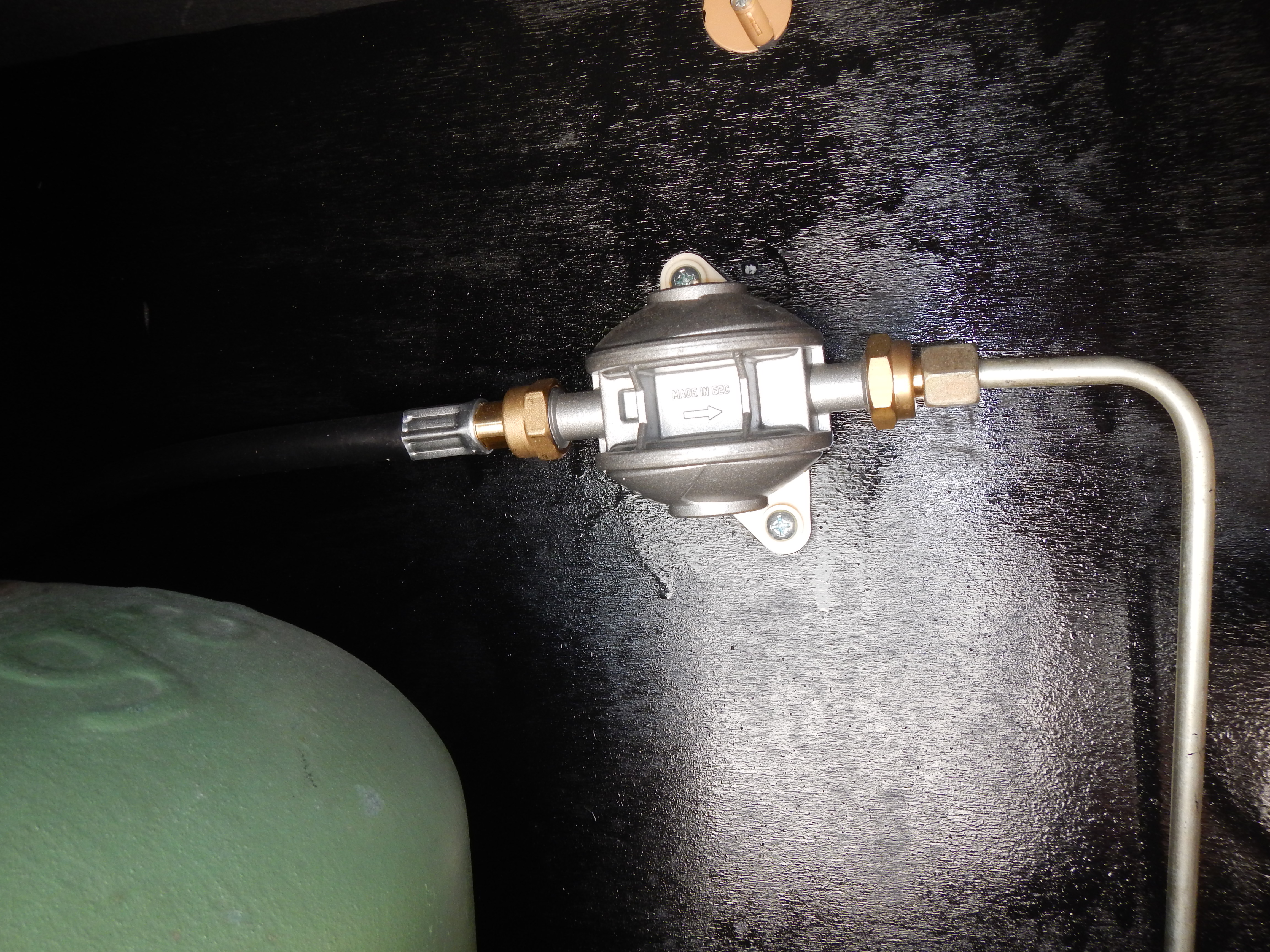

Je reviens un peu sur le sujet car "j'arrive" :
Pour alléger le poids en flêche = (60 kg avec bouteille 13kg et 10 litres d'eau) et pour diminuer le poids sur les bras,
je souhaite migrer vers une Elfi propane. Dommage, car j'ai 2 bouteilles de 13 kg pleines. Mais bon.
La question que je me pose, c'est qu'il y a déjà un détendeur à demeure, et comme Elfi est fournie avec le détendeur clip que je ne peux pas voir en attendant, alors comment procède-t-on, la lyre peut se visser sur le détendeur puis en direct sur le tuyau rigide gaz après avoir déposé le dispositif de la caravane qui est dans le coffre ? Et changer de lyre car je vois que la connexion n'est pas la même. M/F
Merci.

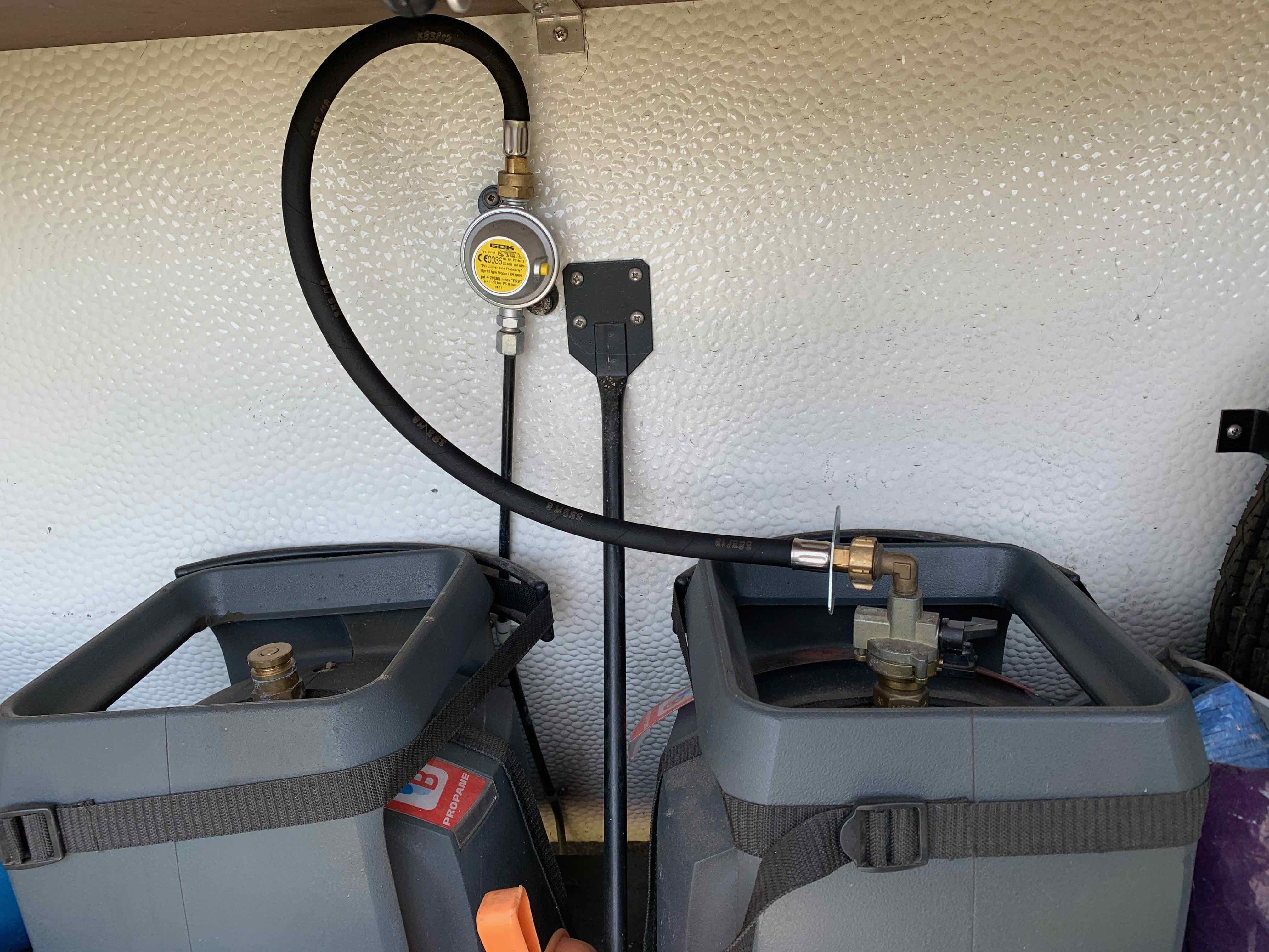

j'ai fait de même ,j'ai remplace mes 13 kgs par 2 Cubes Propane
j'ai laissé le détendeur d'origine de la caravane ainsi que la lyre
sur le Cube il y a seulement un robinet clipsé raccordé à la Lyre
une petite photo sera plus claire
Re: bonbonne avec détendeur ou bonbonne avec un clip
Avec une lyre assez longue on n'a même pas besoin de déplacer le Cube Propane !
pour alimenter le réchaud de la cuisine sous le store
par contre sur ce réchaud 3 feux ,la j'ai un détendeur clipsable !
Le détendeur fixe sur la caravane a été homologué avec l'installation du circuit Gaz
et doit rester installé quand on se sert du gaz pour être en conformité !

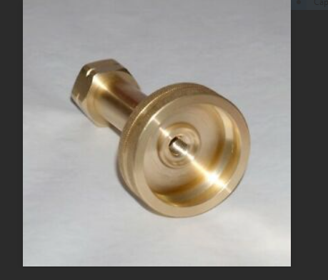

il y aussi cela en butane
10 kg de gaz pour 15/16 avec la tare
- Caliypso.PNG (119.22 Kio) Consulté 10363 fois
- adaptateur 511.PNG (218.65 Kio) Consulté 10363 fois
