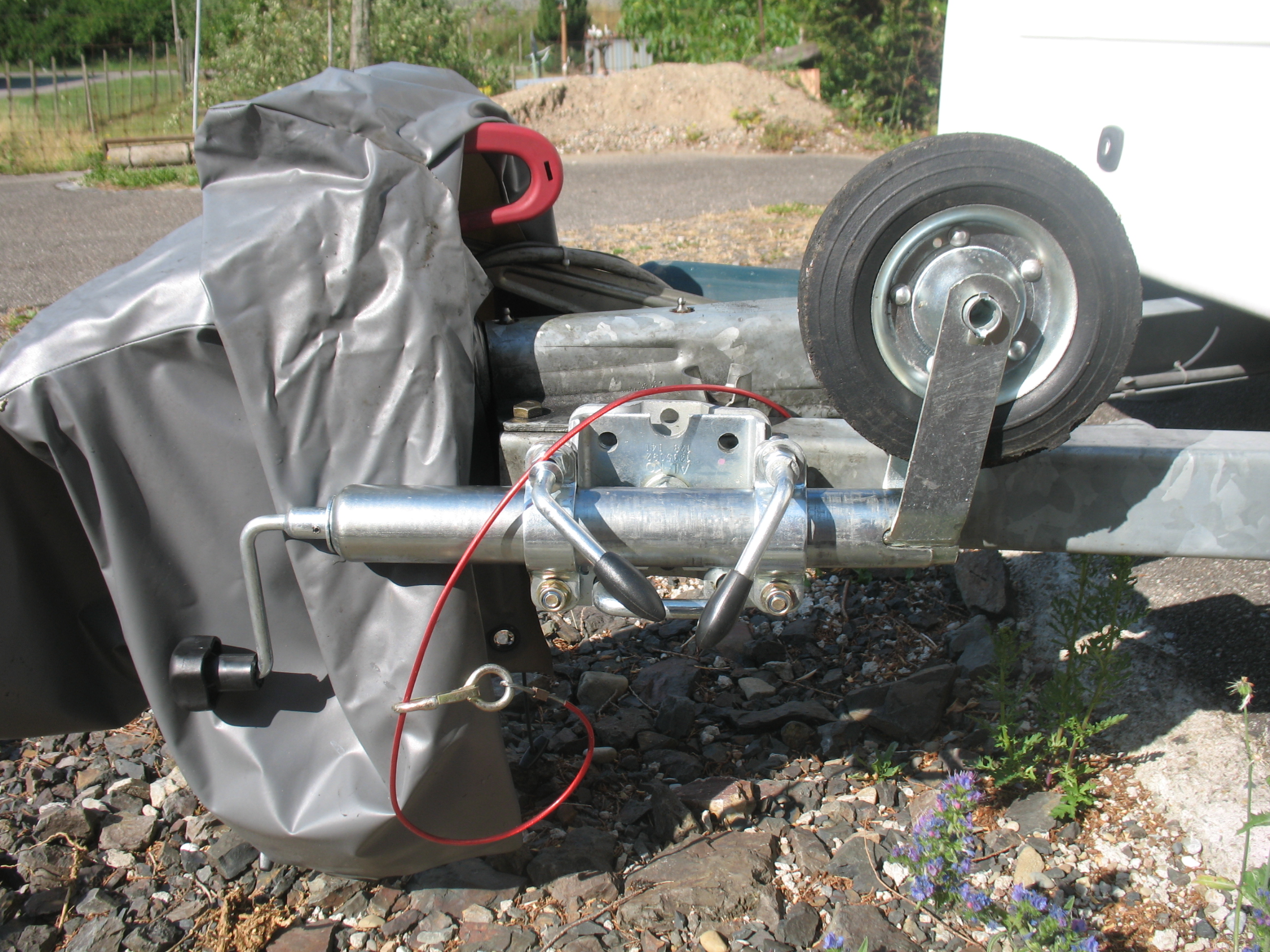

Pour la garde au sol il existe des systémes de bride basculant ! ===8

Oui la bride fixé sur le boitier d'attelage et la roue jockey remonte plus haut
===9 Avec ce systéme la bride pivote sur un axe soit en position verticale pour manoeuvrer ou a l'horizontale en traction ! ===8

oui, mais on perd en angle de bracage par rapport à une roue jockey fixée à l'intérieur du timon...
Sur ce, perso, moi, j'ai aucun soucis de roue jockey. Juste la fixation d'origine et une roue pleine donc pas de soucis
Bonjour ,
Combien de boulons solidarisent ils la partie fixe de ce système sur le timon ... 2 ou 4 :?:
