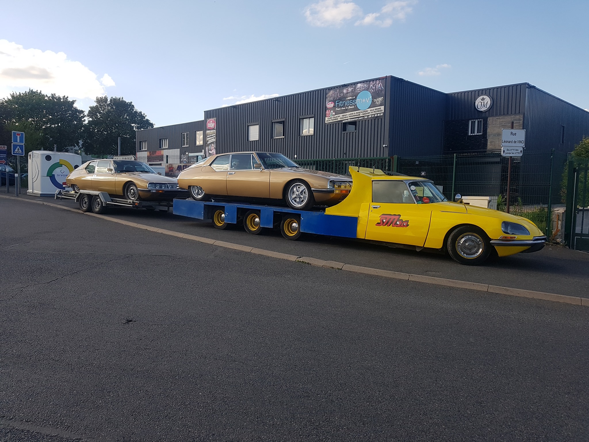

qui tracte mieux une double essieux qu'une DS :mrgreen:

Waouh! Et avec deux SM en plus! ===8 ===2
Mais le poids de l'ensemble doit être conséquent.

C'est beau , c'est un beau travail . Mais il faut être carrossier pour s'homologuer un mille pattes pareil . Question frein et direction ce doit être particulier .
Ça reste un beau travail .
Les Etablissements Pierre Tissier 1960 - 2007
Tout en hydraulique (LHM) commande de suspension independante avant/arrière pour descendre l'arrière pour charger du vrai citroen quoi !!
un simple 21 injection boite méca sous la capot et circuit de refroidissement redimensionné c'est tout :wink:

Et pas de changement de rapport de pont/boite? Car chargé au max pour les démarrages en côte cela doit être différent de la DS normale...

===9 ===9 , faut y allez molo Surtout avec l'embrayage, mais ca decolle doucement , De toute facon , on fait des records de vitesse avec ca
Il a le même sur base d'XM V6 GPL et le plus beau reconstruit fin d'année 2018 debut 2019 Le Tissier SM qui lui à le V6 Maserati plus que fiabilisé et qui roule à l'éthanol.

En utilisation normale oui pas de soucis. Mais vu le poids on aurait pu penser des rapports un peu plus courts histoire de redémarrer en côte tout en étant plus léger avec l'embrayage si on est souvent au ptra. Ceci dit, tout dépend si on l'utilise avec ou sans remorque aussi.. Sans, c'est sûr que c'est plus léger :D

Merci de nous montrer ces superbes curiosités sur base Citroën. ===8
On a presque envie de tomber en panne pour être pris en charge par de telles beautés ! ===2
