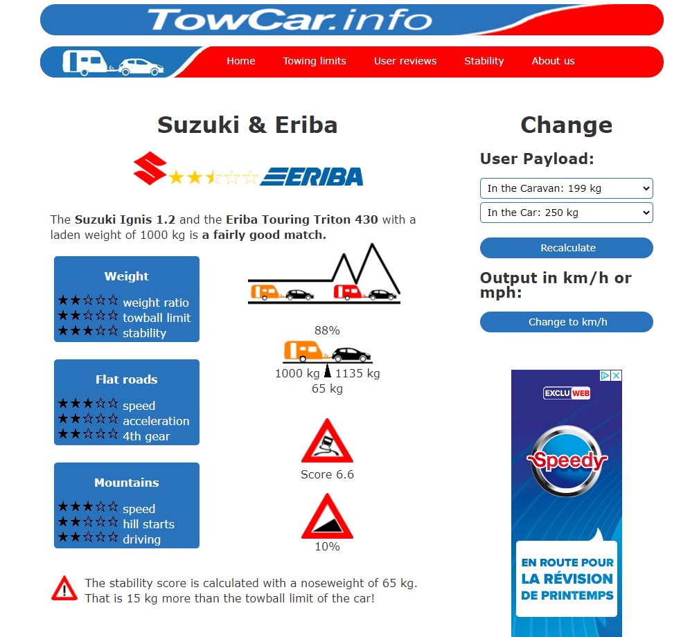

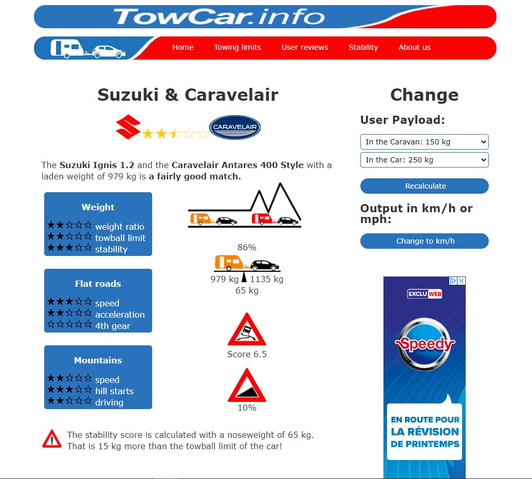

je suis allé sur le site https://towcar.info/GB/index.php
et ai attelé une caravelair 400 à l'ignis :cry:
puis une eriba triton 430 :cry:
chacun fait comme bon lui semble mais un véhicule tracteur court n'est pas bon pour la traction ....

En tout cas, ce site donne des meilleurs résultats pour ces 2 attelages que pour celui qui fut le mien de longues années ===8 ===8
