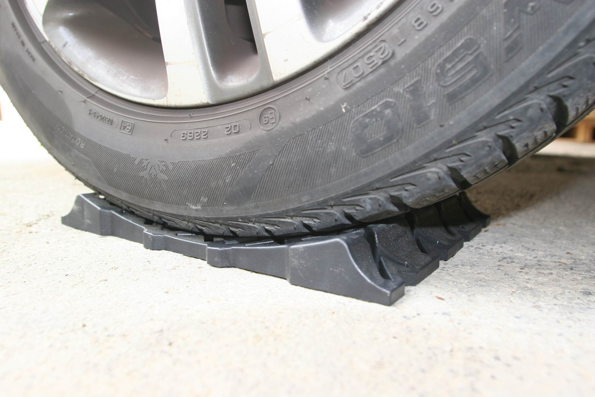

Coucou
Moi j ai des cales qui épousent la forme du pneu

Message par lavermois » 09 avr. 2021 13:23
je suis content de voir qu'au moins deux personnes tictac et viscarien font comme moi depuis ... 1982, je remets un coup de compresseur dans les pneus et la caravane patiente gentiment à l'hivernage. Perte de 200 grammes de pression en 10 mois en gros.
Par contre je change les pneus tous les 6 ans et je n'ai jamais vu de déformation ni senti qu'un pneu tournait "carré".
Par contre, à présent ils font des cales pour les pneus à l'hivernage, je vais peut-être essayer.

Message par Papy80 » 09 avr. 2021 13:54
:roll: Moi j'en mets et je gonfle au maxi pendant l'hivernage
depuis que je ne mets plus la caravane sur chandelles sous l'éssieu !
Avec mes problémes de dos c'était devenu trop difficile de me fourrer sous la caravane

Message par yoluc » 09 avr. 2021 14:12
Pour les même raison que Papy, (puisque je suis aussi un papy du même âge que Papy :D ===8 ), je gonfle les pneus au max (4,5kg) et je mets la caravane sur un support identique que celui de la photo, et je remplace mes pneus tout les 6 ans. Et Jusqu'à présent pas de soucis.

Message par Papy80 » 09 avr. 2021 17:27
:roll: Si tu crains les plats même avec ces cales ,tu peux aussi juste soulever la caravane au cric
et faire faire 1/4 de tour a la roue tous les mois ,quand tu vas vérifier la pression !
Je couvre bien les pneus avec des sacs poubelle noir pour les mettre a l'abri de la lumiére :wink:
