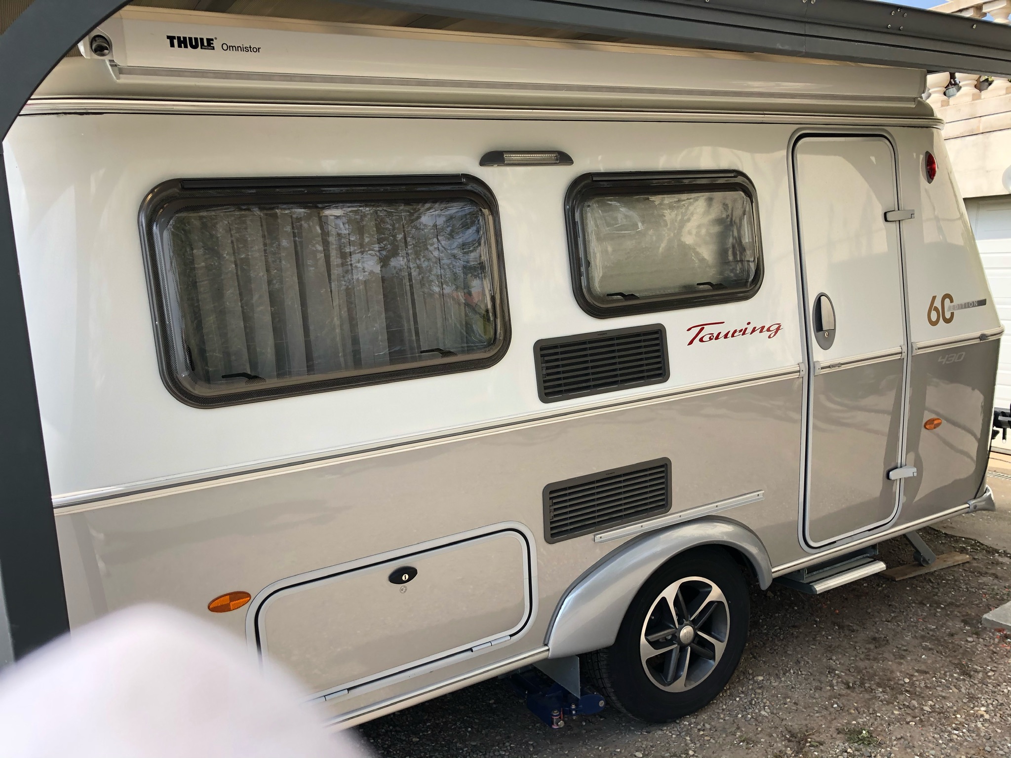

Le temps passe sans pour autant en profiter avec notre Eriba, à cause de cette satanée pandémie, l’année dernière nous avons pu sortir que deux fois avec.
Pendant le confinement nous nous sommes occupés de poser un carport pour abriter la caravane, je l’avais acheté d’occasion sur le coincoin.
Aujourd’hui nous l’avons ramené du concessionnaire pour la pose d’un store avec leds intégrées.
La voilà à nouveau opérationnelle pour une sortie, dans pas trop longtemps j’espère :D
Alain

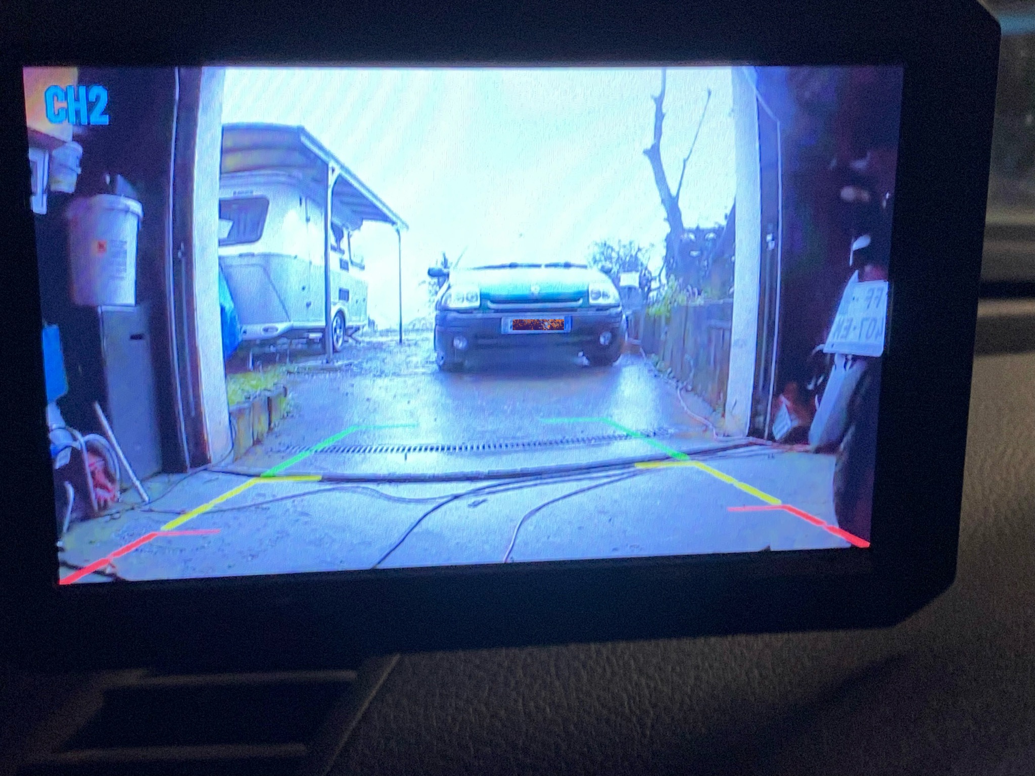

Dernier ajout en juillet de cette année sur notre Eriba et notre véhicule tracteur deux caméras de recul :D
Caméra avec écran « Boscam K7 Pro »
On passe ainsi de la caravane à la voiture.
Sur le site on aurait pu croire que les deux caméras étaient fournies, en réalité une seule caméra est livrée.
Après ouverture du colis effectivement y avait qu’une seule caméra.
J’ai exprimé mon mécontentement directement sur le site de Boscam, et bonne nouvelle ils m’ont expédié une deuxième caméra et ceci gratuitement, merci à eux :D :D
Le lien pour le matériel là il n’y a plus d’ambiguïté y a qu’une caméra.
Faut peut être faire la demande directement sur le site de Boscam pour avoir 2 caméras.
https://www.amazon.fr/Boscam-numérique- ... B07S8X4F98.
Alain

Coucou
Faut il alimenter la caméra ou est elle sur pile
katner

...aahhh super !!!!!il faut nous en dire plus Ales67 ....pour qu'on puisse eventuellement faire le même chose ===8 ===8 ===8 ===8 pour ce superbe travail ===3 ===3

Message par Ales67 » 28 nov. 2021 12:56
L’alim de la caméra arrière de la caravane je l’ai prise sur le feu de recul caravane.
Le moniteur de 5’’ est alimenté dans la voiture par la prise allume cigare.
La caméra arrière de la voiture est alimentée sur les feux de recul voiture via un inter de coupure accessible pour l’appairage (adressage) cam2(Voiture) et cam1 (caravane)
Quand je passe la marche arrière avec la caravane accrochée la cam2 caravane se met instantanément en route pas de parasite de la liaison sans fil, image nette.
Caravane décrochée lors de la marche AR c’est la cam2 de la voiture qui s’allume intantanément sans parasites image nette.
Vue cam voiture
