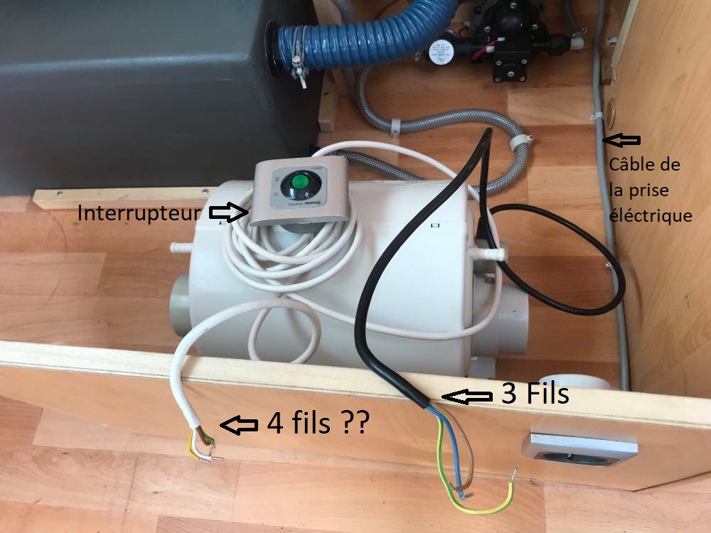

Me voilà parti dans l'installation du truma Therme !
Super les photos de l'installation mais devant mais grande faiblesse en bricolage je reportage photo n'est pas assez détaillé pour un néophyte comme moi :shock:
Sur la photo c'est l'emplacement que j'ai prévu pour le chauffe eau.
Le câble noir de l'alimentation comporte 3 fils par contre celui de l'interrupteur, le câble blanc comporte lui 4 fils et me voilà déjà perdu !!
comment rejoindre les deux câbles ??
Je me demande aussi plutôt que de faire venir un câble du tableau électrique pourquoi ne pas utiliser celui qui alimente la prise électrique en le repiquant (câble gris) ??
Merci pour votre aide

Que penses tu de dupliquer le câble gris de la prise électrique ?

....les quatre fils du haut marron, vert,jaune et blanc sont ceux du thermostat ...attention, entre le vert et le jaune viendra le fils de terre du boiler .....
en bas, de gauche a droite également,le marron, le bleu et le fils de terre qui viennent de l'alimentation 220v ......puis le marron et le bleu du boiler ....
...c'est ce que j'ai fait, j'ai mis une boite de dérivation sur une ligne qui alimente une prise

Si on regarde la photo les couleurs des fils ne correspondent pas forcement ....

...bah si .....ou alors je ne comprends pas bien .... :idea:

....sur votre photo, sur l'interrupteur (4 fils gaine blanche)) vous avez bien, marron, vert, jaune et bleu.... sur le boiler phase, neutre et terre ......(marron, bleu et (jaune et vert) terre et alimentaion idem :!: :?: :?: :?:
