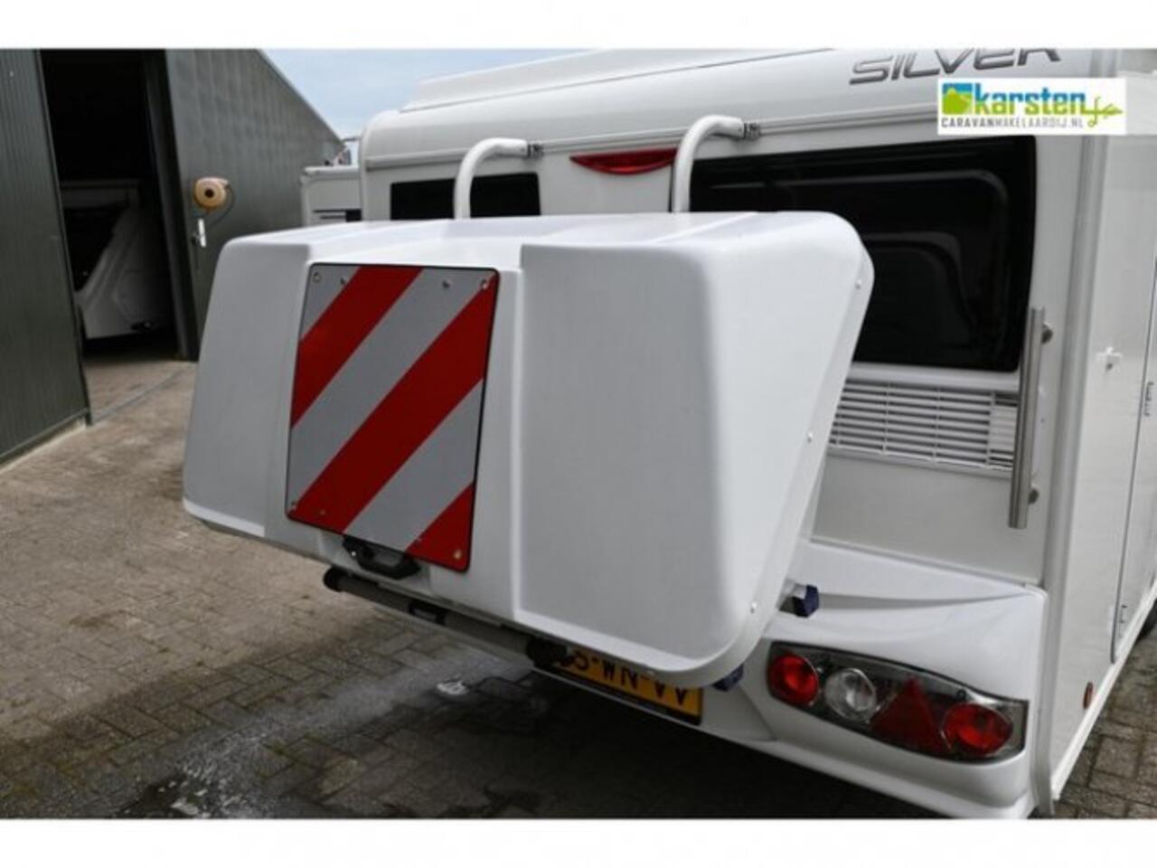

En cherchant sur le net ,j'ai trouvé ça:
Apparemment c'est bien un porte vélo sur lequel il a été monté un coffre ?
https://www.belgiemobiel.be/tweedehands ... ife/217538

Message par jlchaps » 24 juil. 2021 09:24
merci pour cette info ... étonnant quand même !
Je leur ai envoyé une demande d'information.

Réponse pour le coffre : ce n'est pas pour des vélos mais pour un rangement complémentaire.
Par contre ce coffre est fixé sur un porte vélo et ça existe chez Fiamma. Mais ce n'est pas un porte-vélo pour VAE.

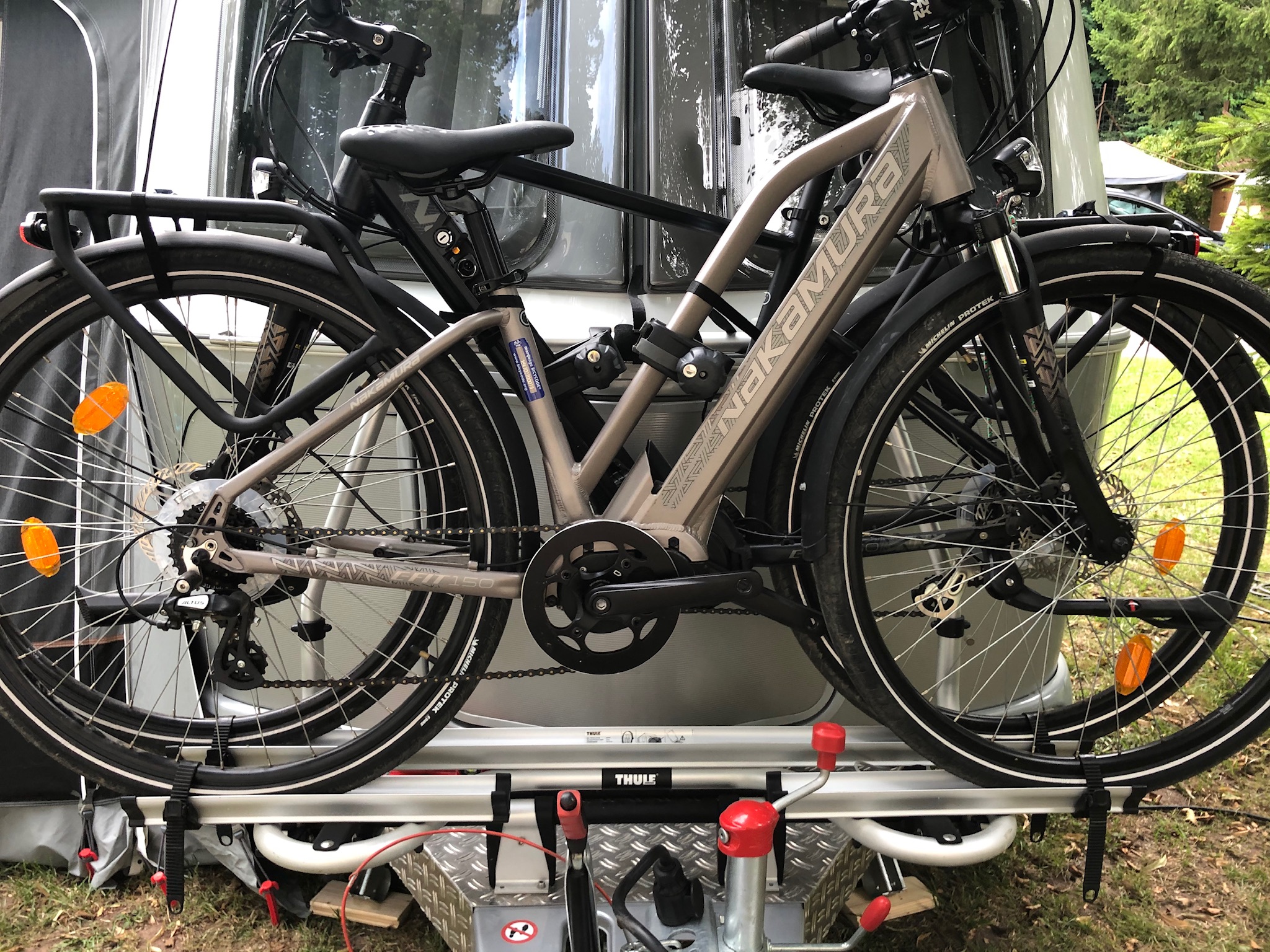

Sur ma caravane ,j'ai un porte vélo Fiamma .
La fixation basse est renforcée par une cornière Alu .
Nous transportons nos deux VAE depuis 5 ans sans aucun problème ! Je retire les deux batteries et les deux selles "confort"
Seul inconvénient : Tu ne peux plus ouvrir la fenêtre mais l'entrebâiller avec une calle ...bon moi ,cette petite fenêtre donne sur le coin dinette . :wink:

Message par jlchaps » 25 juil. 2021 10:52
merci Gil29 pour les photos ...
Quand je vois la solidité des poignées pour tirer la caravane je me dit qu'avec des bons renforts à l'intérieur y'a moyen de faire solide ...
Et une roue jockey avec mesure du poids de la flèche...
