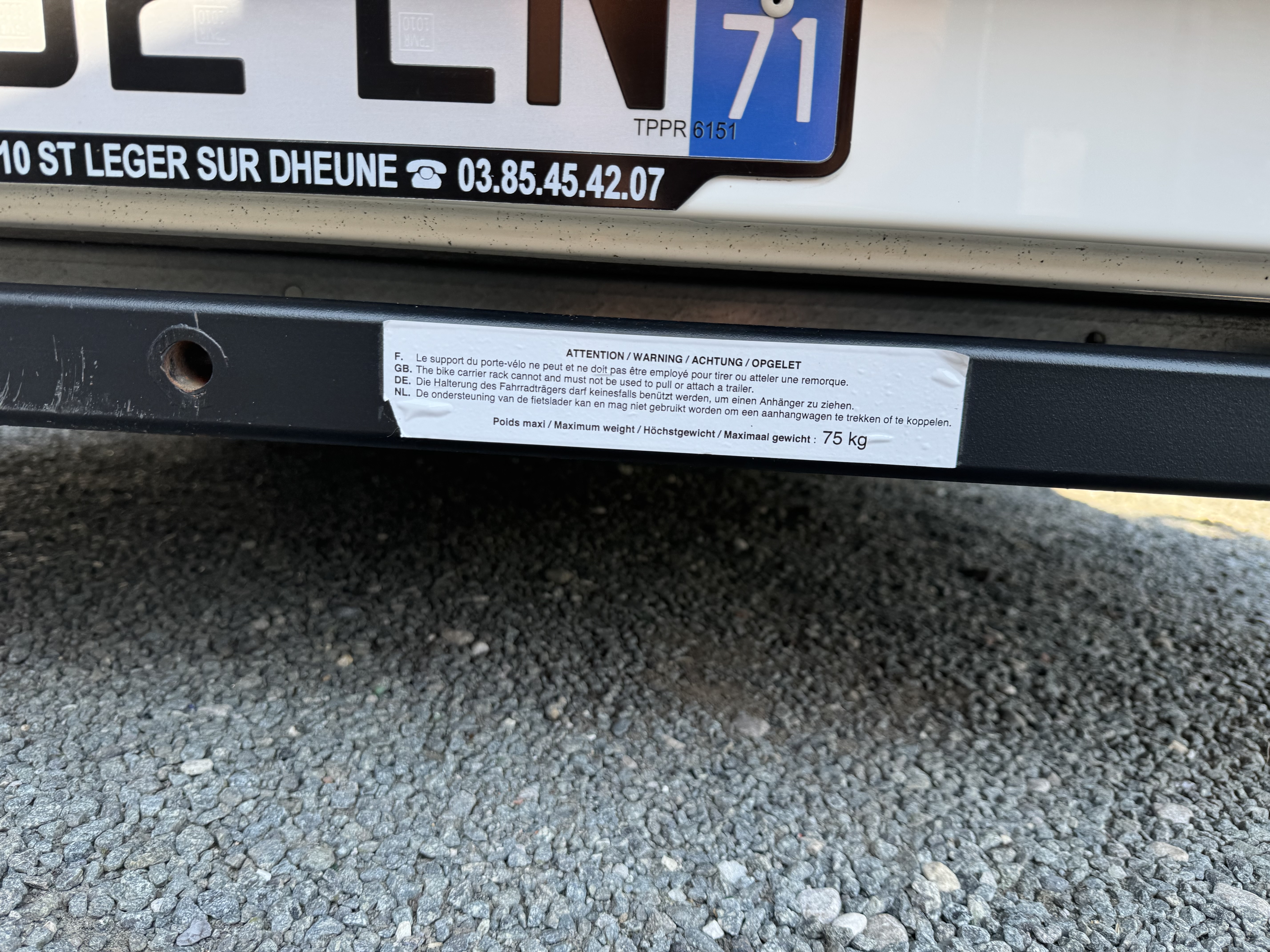

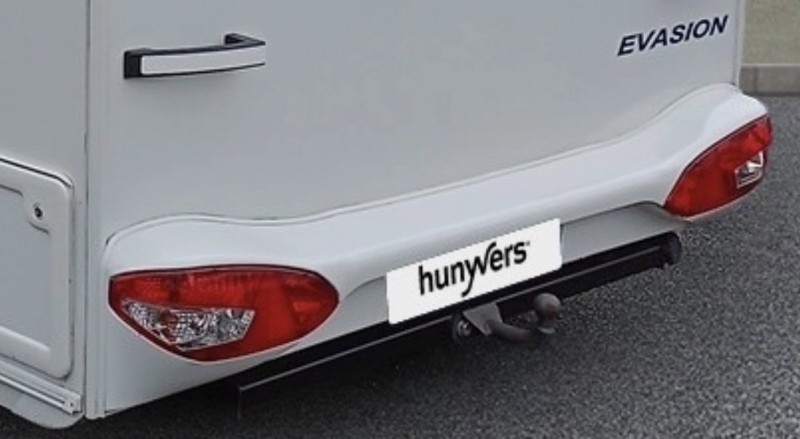

Bonjours
Je viens vers vous pour vous confirmer que chez trigano il on un suport de attelage qui est prévu comme option qui ce mets à l'arrière de la caravane nous avons acheté notre caravane trigano silver evasion cp 390 chez un concessionnaire et le support était installé donc homologué par trigano voici une photo

Oui ça existe aussi en option sur la Silver 442 ... j’envisageais de changer pour la Silver 442 mais il y a un très gros deficit de rangement par rapport à notre 420CP actuelle

C'est une bonne solution, car cela permet en plus de mettre le porte vélo sur la voiture quand on est au camping, pour aller rouler en s'éloignant de son site de vacances.

Exactement :wink:
