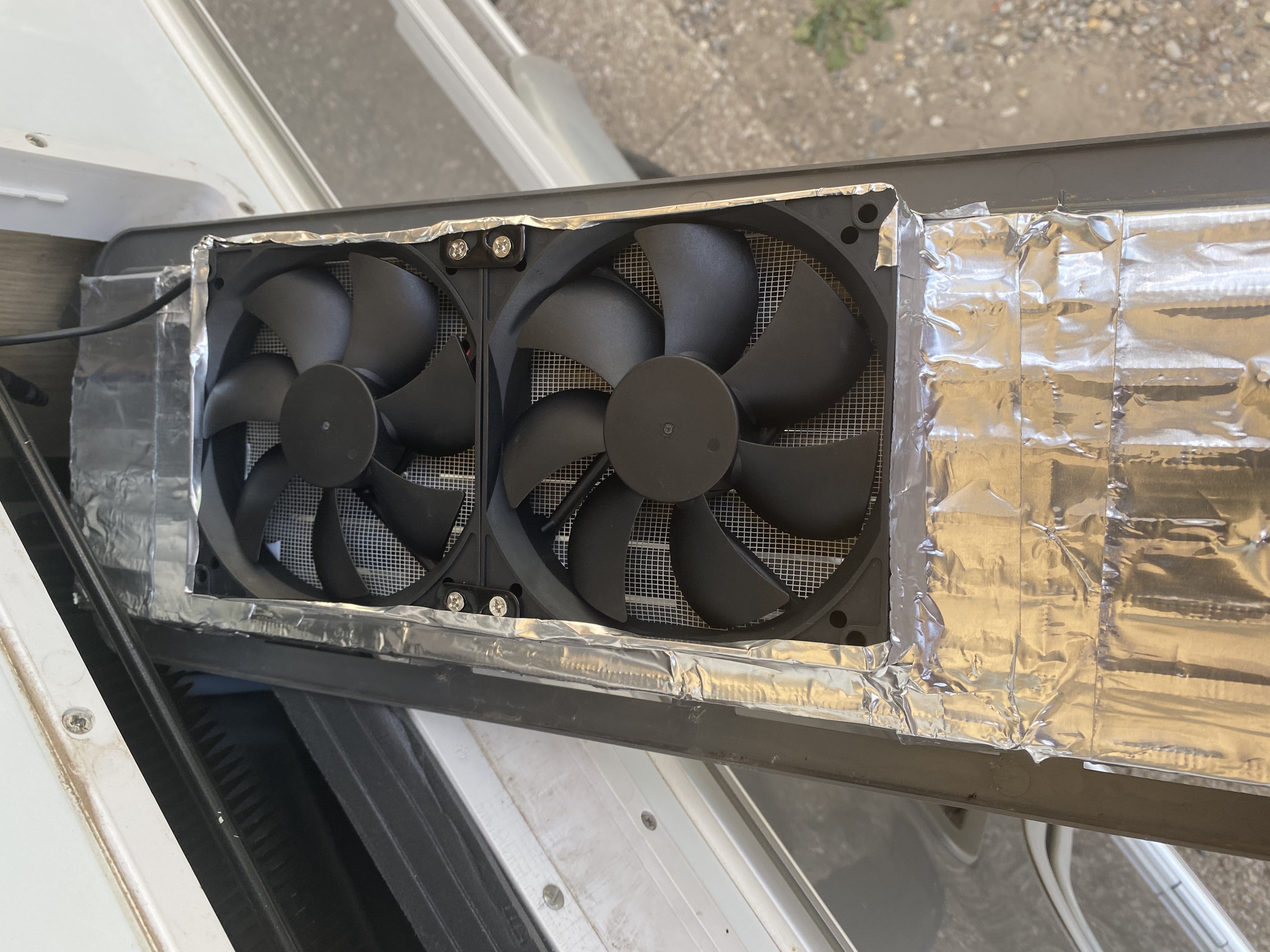

Petite amélioration pour le frigo par l’ajout d’un Kit de 2 ventilos avec une variation de vitesse.
Les ventilos (120x120 12V) sont fixés (Double face et scotch alu de ventilation) derrière la grille de ventilation supérieure, une cornière arrière les maintiennent
Ils sont branchés sur le secteur 230 V et ne servent que lorsqu’on est raccordé au camping.
Le kit et très léger.J’ai enlevé les grilles de protection avant et arrière pour gagner en épaisseur.
Résultat c’est peu bruyant en grande vitesse (mode jour) et encore moins à basse vitesse (mode nuit)
Pour le nettoyage du tamis de la grille un coup de soufflette et c’est bon.
Vue de l’extérieur rien ne parait.

Moi personnellement je n’aurais pas colmate' la grille d’aération de chaque côté des ventilateurs car plus c’est aéré meilleur c’est surtout pas ===7 d’étranglement pour la sortie d’air voir la notice du réfrigérateur
Ales67
Messages : 547
Re: Notre caravane Avant et Après
Message par Ales67 » 23 juil. 2022 21:14
===2 tictac21 tu n’as pas tors.
Effectivement je vais réouvrir de chaque coté, parce qu’en statique (sans les ventilos) il risque d’y avoir un point chaud de part et d’autre des ventilateurs.
Finalement j’ai tout arraché, et refait comme ça aurait dû être dès le départ.
Immobilisation par 3 vis avec écrou frein de l’ensemble ventilos.
Pose dans le meuble sous l’évier d’une prise 230 V et du transfo/variateur en accès aisé.

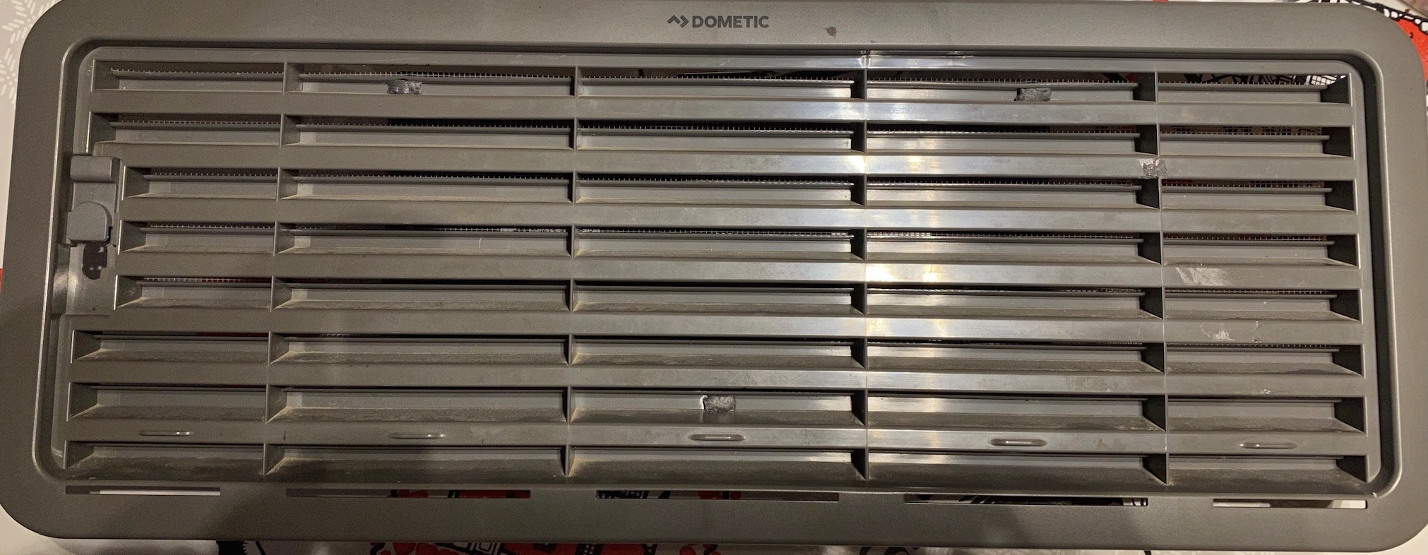

Grille vue par l’ext
Ventilos refixés sur la grille
