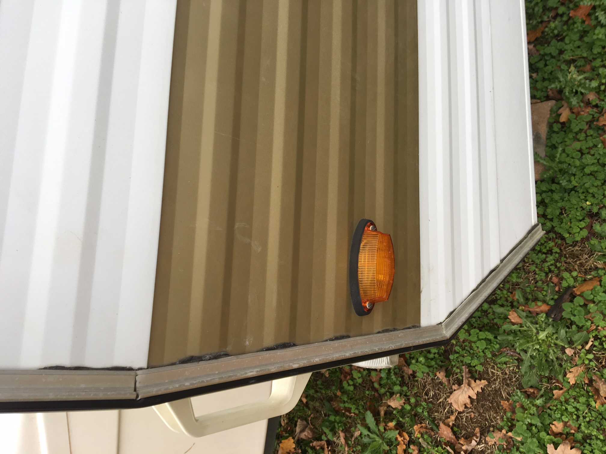

Merci pour les conseils, je me suis penché dessous, et un gros quart de la partie avant gauche semble touché mais pas sur le plancher interieur.
Re: défauts et amélioration d'une ancienne
suite avec le dessous
Le cp du dessous a pas l'air si pourri, la fuite viens probablement des angles, tu nettoies pour enlever toutes les saletés, moisissures une fois sec tu fais des cordons de sikaflex (du vrai pas du silicone de sdb
) de chaque côté du rail, moi je le ferai partout du coup...
ok, je vais tenter ça.
Que penses-tu de la plaque soulevée? est-ce du à un choc par le dessous ou un arrachage par le haut?
Est-ce reparable (en tapant au marteau)?
Du mal à dire peut être un peu gonflé à cause de la flotte, en attendant que tu reparrmes tu devrais bâcher, la partie vraiment mouillee n'est pas très grande , voir si ça peut rester comme ça bien asséché, tu peux accélérer le processus avec un petit radiateur soufflant
Faut en urgence réparer la ou les fuites, refaire l'ensemble des joints serait sûrement rassurant
@olivcody
perso j'avais eu aussi sur ma 1ere un angle pourri, et finalement j'avais compris qu'etant donné que la caravane n'est jamais parfaitement horizontale, l'eau s'accumule dans un angle mais ne provient pas forcement de là....
au moins tu va les voir les fuites....Forcément l'année où je m'achète une caravane, il pleut comme pas possible.
Christian

J'ai aussi commencé à refaire les joints sur les rails d'angle. le temps prévu étant éclaircit, je vais essayer d'avancer plus la semaine prochaine avec l'installation du lino et le remontage des meubles. pour le lit superposé je vais peut etre en faire un sur mesure
