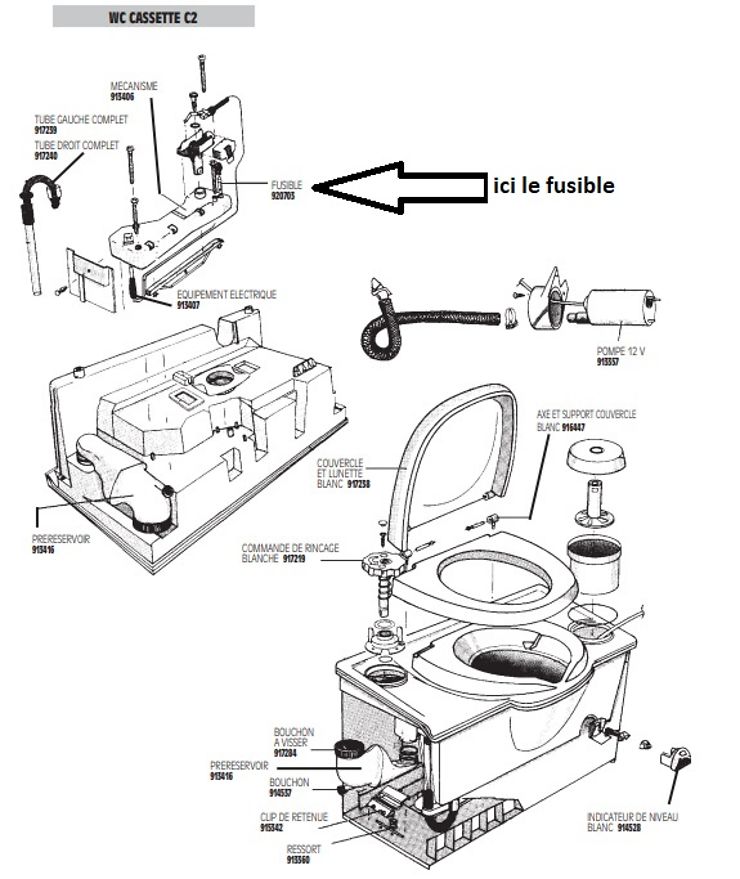

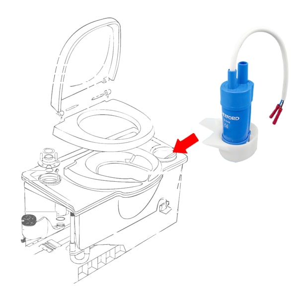

Re: Demontage WC chimique intégré
Tu trouveras certainement des tutos pour t'aider au démontage sur Youtube
Mais si ça peut t'aider ,j'ai trouvé ça
et même a commande électrique ,'il faut juste décliper le tableau de commande
pour atteindre la pompe du WC ,
Il existe aussi des versions de WC sans pompe de rinçage électrique
mais dans ce cas l'eau de rinçage est puisée directement dans le réservoir d'eau potable
et il n'y a pas de bouchon de remplissage de réservoir de rinçage dans le compartiment de la cassette
et on n'ajoute pas de produit rose
Sur les WC avec un réservoir de rinçage
le soucis de la pompe peut aussi venir de l'accumulation de petits dèpots laissé par le produit rinçage rose
il suffit parfois de remplir le reservoir avec de l'eau chaude et d'attendre un peu
avant de faire fonctionner la pompe assez longtemps pour ensuite vidanger le reservoir de rinçage
a l'aide du petit tuyau indicateur de niveau
la fuite d'eau c'est sans doute une histoire de tuyau bouché ou mal emmanché

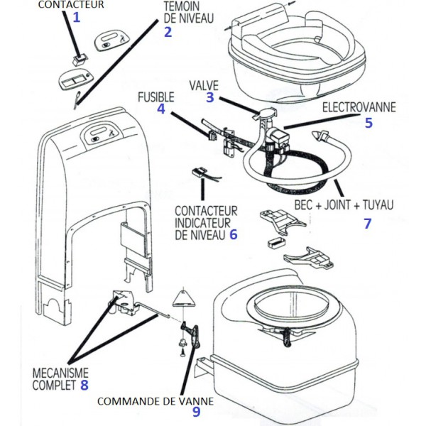

- 8922_pompe-12v-pour-wc-thetford-sc2-c200-c400_3.jpg (85.94 Kio) Consulté 10695 fois
- piece-9.jpg (68.73 Kio) Consulté 10697 fois
- thetford-pieces-detachees-c-200-cs.jpg (74.38 Kio) Consulté 10697 fois

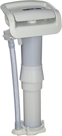

sur ceux a commande electrique c'est aussi dans le dosseret
ce ne doit pas être utile de déglinguer le WC dans le compartiment cassette pour accéder a une pompe de rinçage

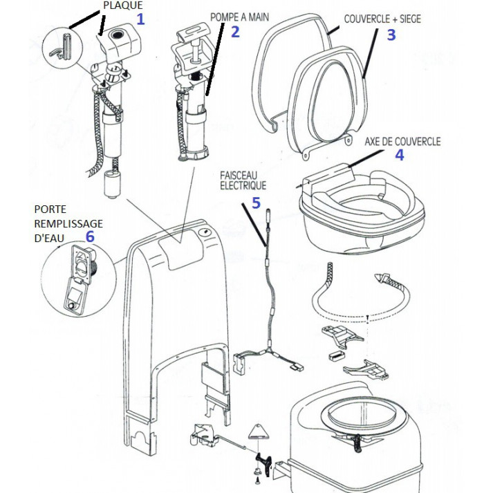

Re !
Sur ce croquis on voit bien les deux versions du WC c200 cw avec sur le haut du dosseret l'emplacement
soit de la manette de pompe manuelle
ou sur le même emplacement pour la platine de commande de la pompe électrique
Pour les sortir du dosseret le processus est le même il faut passer une lame fine
entre le dosseret et la commande et soulever doucement !
- thetford-pieces-detachees-c200-cw.jpg (90.88 Kio) Consulté 10659 fois
