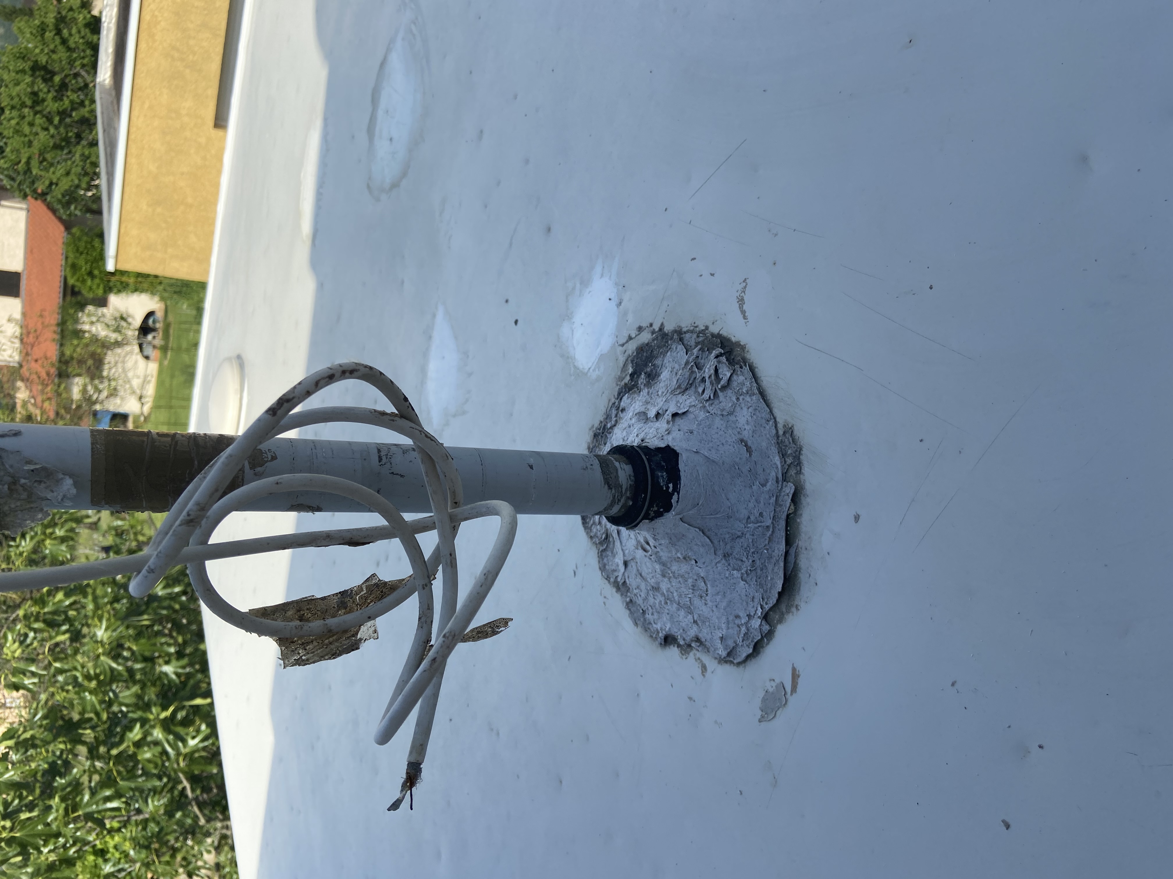

Je continue ici, car dans ma caravane que je retape, j’ai un mât qui peux coulisser pour l’antenne.
Nous n’avons pas de tv donc je voulais le supprimer.
Car l’eau s’y infiltre j’ai l’impression,
J’aimerai mettre un bouchon pour le trou du coup.
J’ai eu une idée pour servir d’obturateur, un bouchon de bonde de lavabo en inox. Un peu farfelu peut-être.
Pensez-vous qu’en le collant sur le toit, ça pourrais le faire ?
C’est de l’inox, donc normalement pas de soucis de rouille….
Voici à quoi ça ressemble de l’extérieur. Et le bouchon que je trouve pas mal pour boucher.
Sun Roller Princess 495 CP année 2000.
Renault Espace 4 2.0 Dci 150ch.

Il n'y a rien de farfelu à ça , et pas bête du tout :mrgreen:
Un clapet de bondé à recouvrement genre Porcher ou Roca , ou autre....peut parfaitement convenir . Ou collé au silicone qui va bien , ou par pression par la visse de réglage du clapet , c'est selon l’épaisseur du toit . Il faut être sur place pour
le définir .
C'est très bien ===8

Message par greg01 » 13 juin 2023 21:02
J’ai collé mon bouchon de bonde de lavabo.
Ça va nikel.
Ça donne dans le placard, ou j’ai mi un obturateur blanc pour les boites électrique à la base.
Ça fait propre, pas d’infiltration malgré les gros orages depuis quelques jours.

Message par ggJ » 13 juin 2023 22:40
Alors ? :mrgreen:
Pas bête du tout ===8
