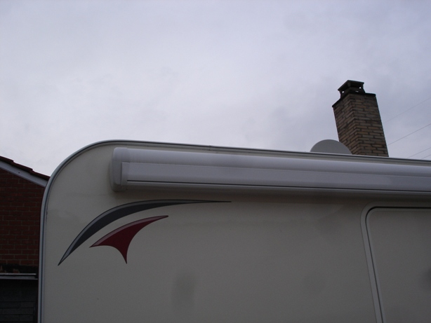

- Messages : 19781
Re: Joint store
D'origine le montage sur Disco, voici comment cela se présente, rien de visible à l'intérieur
- Extérieur 43 équipement.jpg (73.83 Kio) Consulté 7444 fois

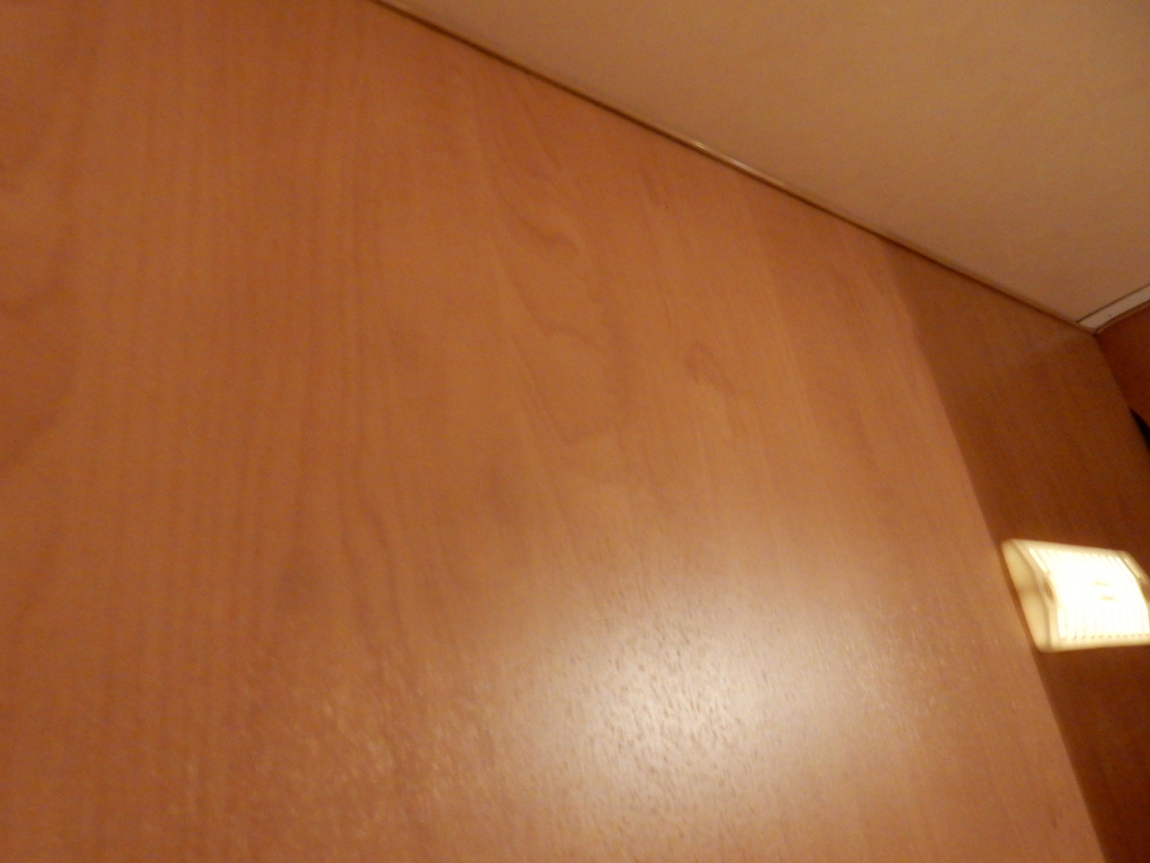

- Messages : 19781
Re: Joint store
Non pas du tout, je fais une photo, la 1ère c'est le dessus de la porte, la 2e c'est au dessus de la fenêtre latéralechrist31530 a écrit : ↑09 sept. 2022 11:32?rien de visible à l'intérieur
les fixations ne sont pas traversantes ?
