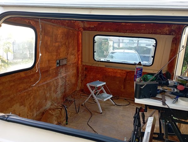

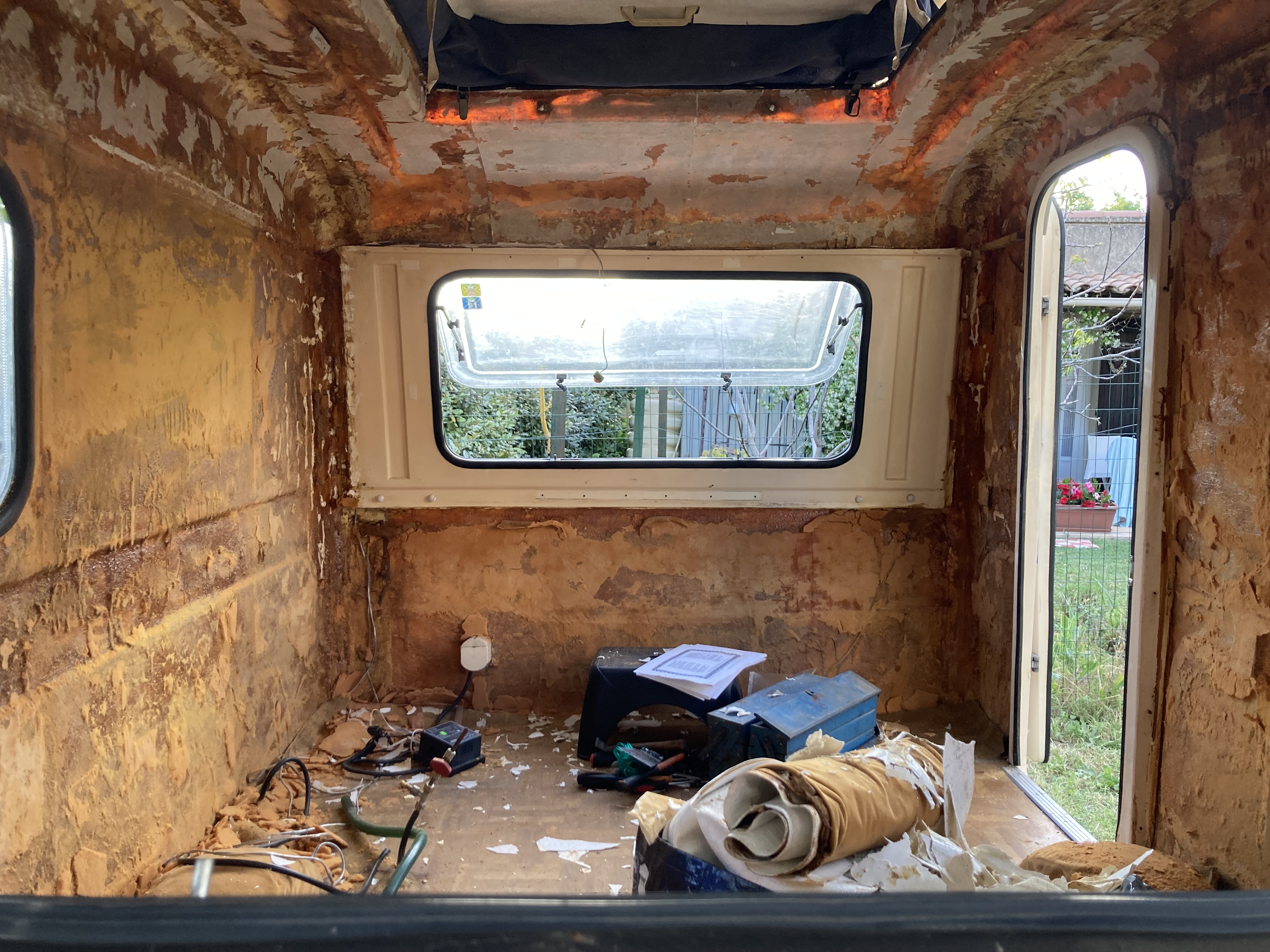

Prat, pour ce qui est du chauffage, Je n'en ai pas besoin, je ne me déplace qu'à la belle saison, mais je ne manquerai pas d' examiner en détail le plancher. je pense que c'est le point faible de nos cabanes mobiles. *En attendant, tout ce qui est meubles a été démonté, repéré et entreposé au garage.
![Image]()
![Image]()

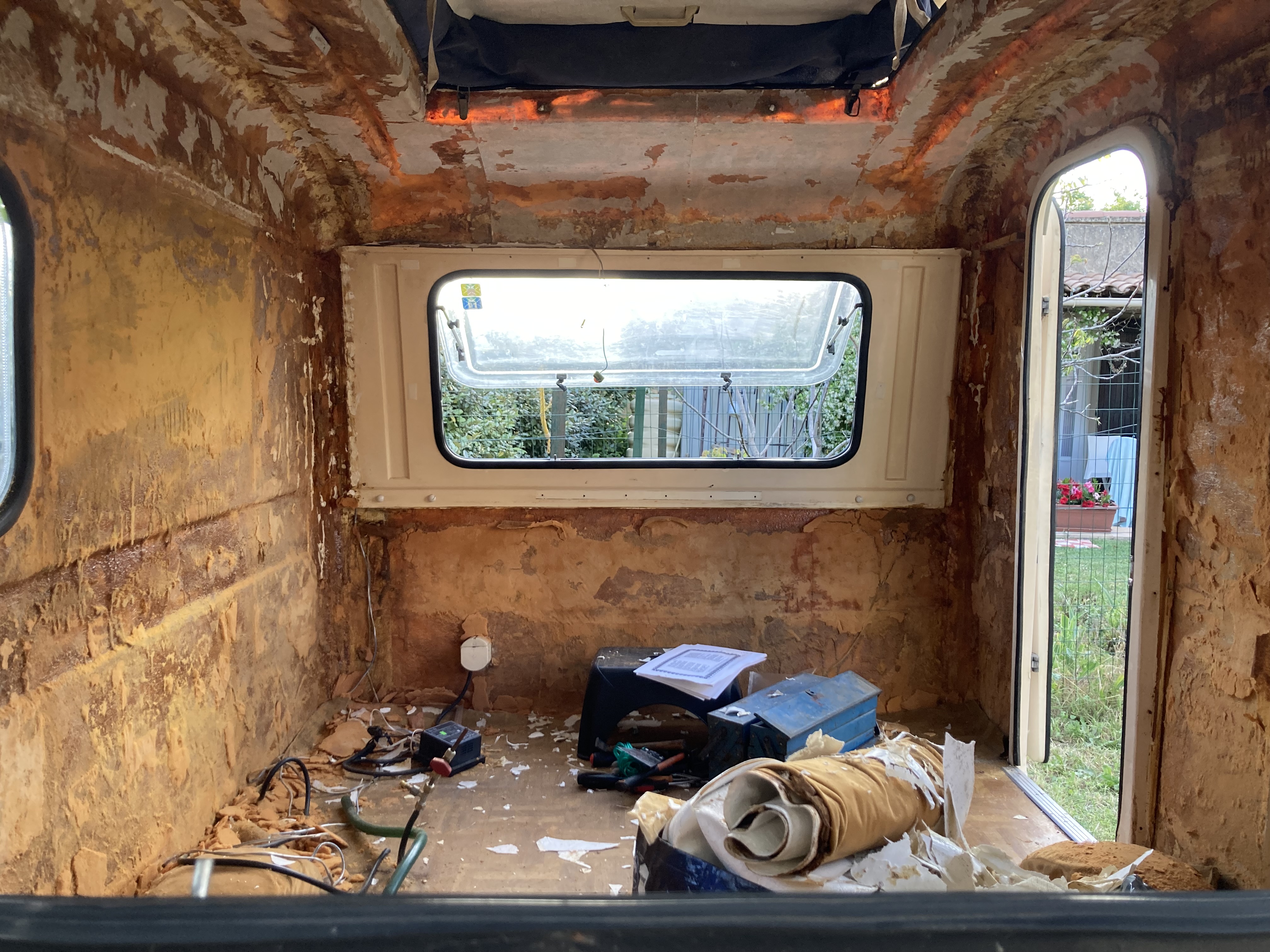

La couleur rouge/marron est celle de la colle néoprène. Par endroit il y en a jusqu'à 3 mm d'épaisseur! En prime l'adhérence de cette couche est quasi nulle j'arrive à l'arracher à la main en tirant. Ca c'est avant
![Image]()
Après grattage avec un outil multifonctions avec une lame pour décoller la moquette, la mise au propre est quand même plus facile .

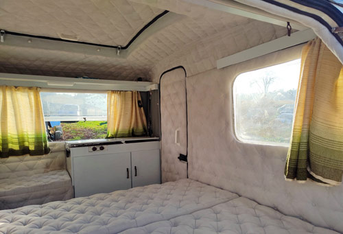

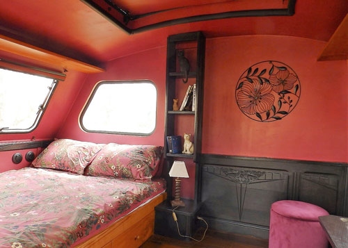

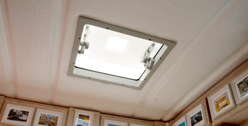

Comme revêtement intérieur tout est possible, ou presque.
Une recherche donne des résultats parfois surprenants.
Du lambris PVC au plafond, sur les parois. C'est relativement rapide à installer, léger, facile à nettoyer.
De la peinture directement sur les surfaces plus ou moins rugueuses. Attention, le polyester nu n'est pas complètement opaque, laisse passer la lumière. Selon la qualité de la peinture il faut plusieurs couches.
De la moquette, du capiton ... etc, etc.
Et puis le vaigrage d'origine est vendu prédécoupé en plusieurs coloris, par exemple par ici :

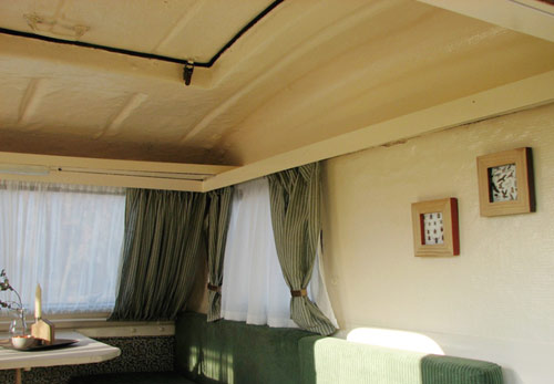

Et puis ...
( Cinq photos maximum ? )

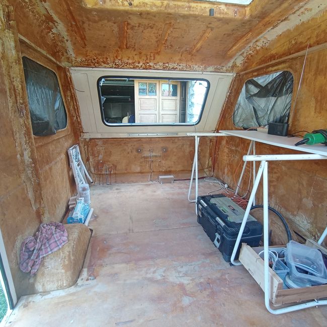

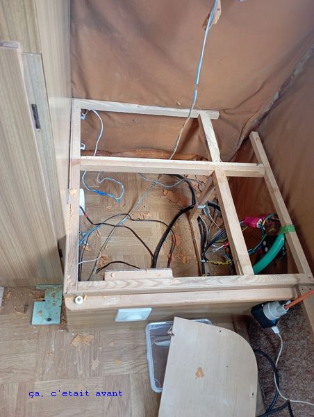

Bonjour à toutes et à tous
Me revoila après quelques problèmes et mésaventures. J'ai donc terminé la mise à nu de la caisse, mais le câblage électrique était complètement loufoque (couleurs de signalisation bizarroïde, connections et jonctions juste torsadées etc.) donc tout a été enlevé et refait avec des connecteurs industriels, la même couleur de câbles pour une fonction donnée et tout est fixé. Les boites que vous voyez ne servent qu' a protéger les connecteurs et avoir un accès facile au cas ou. Dans la foulée toute la signalisation (plaque, triangles feux ) a été déposée, démontée, nettoyée. Certaine pièces on été refaites ou repeintes et comme j'étais content le total est revenu à sa place initiale. Merci à Prat pour les conseils et bonnes adresses, découper du tissus et de la mousse, c'est pas mon truc! J' ai donc commandé chez premdom tout le revêtement interne .A la réception c'est d'une bonne qualité pour un prix pas trop élevé. Je viens de démonter le toit et vais me faire la main pour le collage du vaigrage Salutations

Oui, c'est vrai que les codes couleurs du câblage électrique étaient assez fantaisistes. C'est une bonne idée les boîtes.
