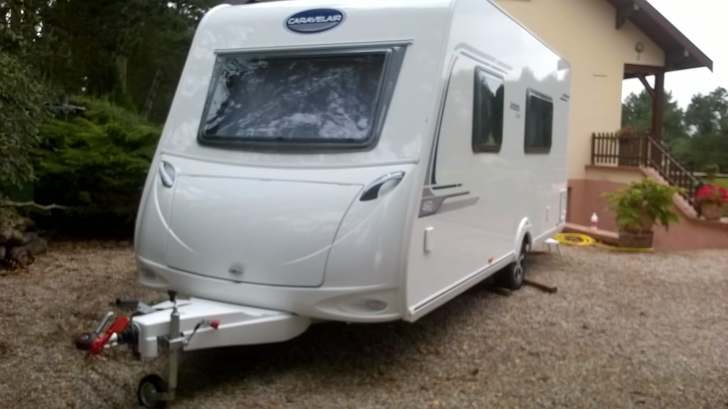

Bonsoir merci de vos retour mais contrairement à mon ancienne Burstner le cache timon de la Caravelair n’est pas plat je voulais mettre une photo mais je n’arrive pas à la mettre. Il y un vide entre le plastique et le châssis de la caravane.

C'est comme celui la ??
A mon avis pas facile d'y installer un porte vélo sans retirer le cache timon
Kevin63720
- Messages : 37
- Inscription : 31 juil. 2020 13:07
Re: Porte vélo + cache timon
Oui c’est exactement ça.
