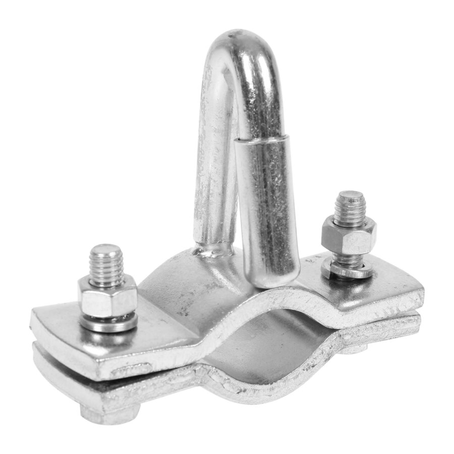

s'il n'y a pas d'anneau prévu sur la ferrure d'attelage, il existe chez Obelink un anneau qui se fixe sur le col de cygne.
Je déconseille de faire une boucle autour de la boule, ça sert à rien et ça m'a couté très cher, je recommencerais plus...

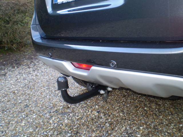

Il y a une longue quille d'attelage sur le Qashqai (elle semblable au Koléos )
et si j'attache le cable sur l'oeillet il traine par terre :oops:
Attelage Koléos.JPG (171.45 Kio) Consulté 14314 fois
