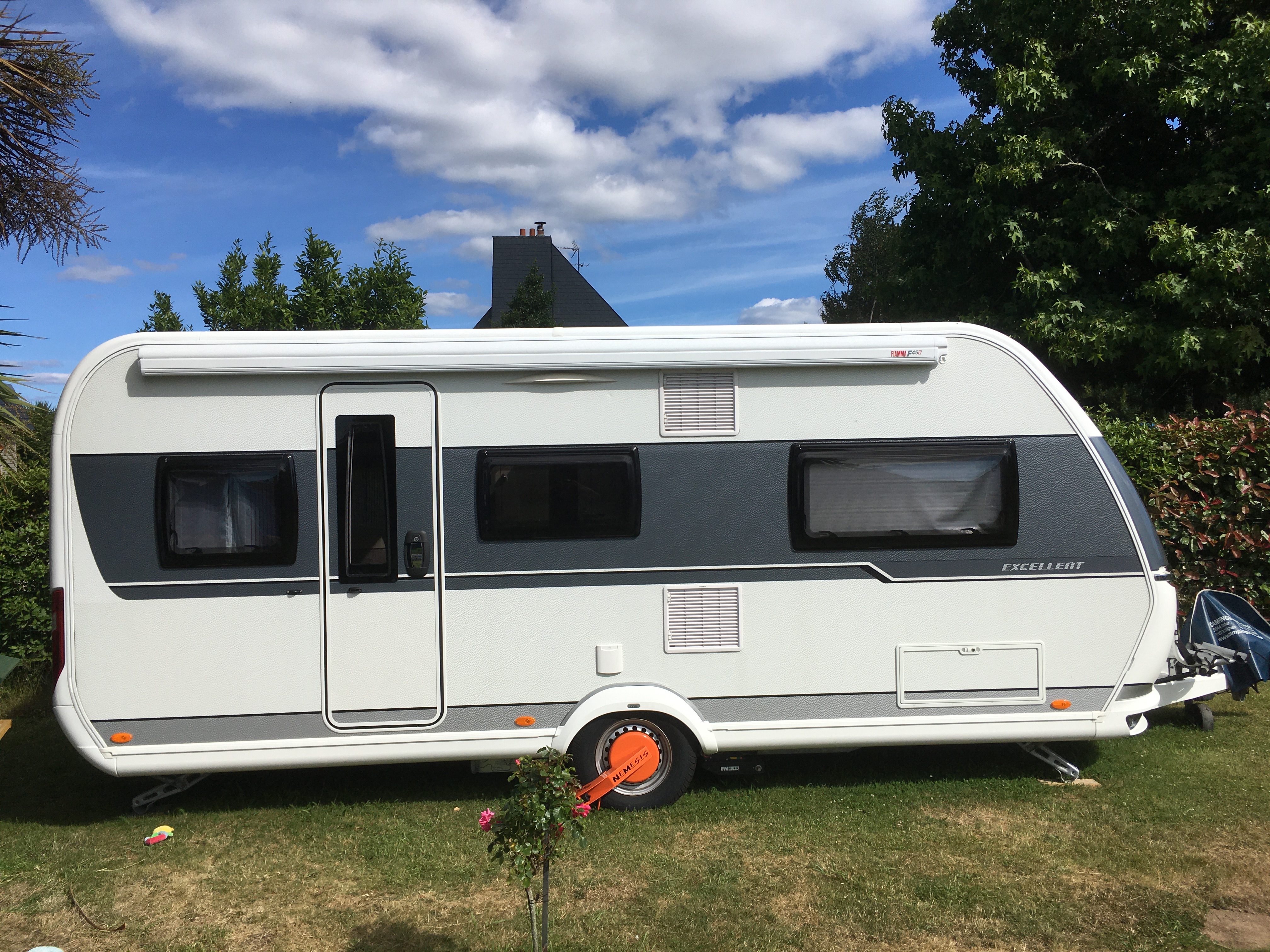

j'ai fait poser un Thulle 6200 il y a 6 ans.
Le concessionnaire conseillait une pose sur le toit afin de réduire les contraintes et le porte-à-faux sur la paroi latérale.
Autre avantage, le rail d'auvent est totalement libre.
Le store a été collé sur le toit et tient depuis 6 ans.
Un démontage pour le poser sur une autre caravane ne laissera pas de traces.

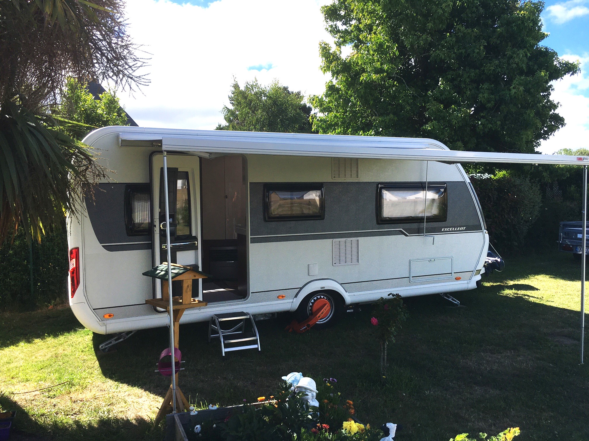

Trés facile et rapide de poser un store sur la paroi de la caravane ...
C'est exatement comme la notice que tu fais voir . Tu alignes bien tes supports a l'aide d'un ruban adhésif pour la peinture car tu peux ecrire dessus et tu perces avec un forêt neuf de 6 mm,tu enleves le scoch et tu enduits de sikaflex les supports et trous et tu mets en place tes 3 supports !
Le plus dur est d'accrocher le store mais tout depend du poids de ce dernier . 2 escabeaux et deux ,voir trois personnes sont neccessaire.
Mais avant ,il m'a fallu déplacer la lumiere exterieur pour ne pas gêner le store.

Re: Demande d'information pour un store
@cous_4
comme dit Gil29, c'est simple, il faut juste etre "rigoureux"
j'ai posé moi même un thule 4900
la notice de montage que tu mets en copie est la même que la mienne
(je suis à ton écoute)
il y a des contre plaques interieur de la caravane qui permettent de percer "n'importe où", il faut juste que les fixations soient traversantes
il faut faire attention pour que le store une fois posé, ne gêne pas l'usage du jonc pour un auvent par exemple
les 2 types de pose dont tu parles:
sur les platines aux extremites, tu peux:
- soit fixer les platines sur la paroie et ensuite accrocher le store qui sera maintenu par une petite visse par le dessous
- soit contrepercer dans le store de facon que le boulon inferieur prenne en sandwitch la platine et le store (c'est ce montage que j'ai choisi)
je pourrais te mettre une photo
