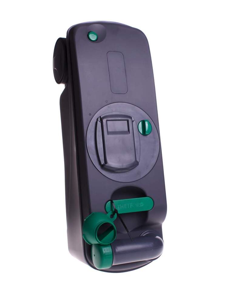

Bonjour a tous, je dois remplacer ma cassette thetford C403L car je pense qu'il n'est pas possible de la réparer (volet obturateur inopérant) mais je ne trouve pas le modèle exact. Existe t il une cassette de remplacement qui conviendrait? Merci d'avance
Re: remplacement cassette C403L
Message par Papy80 » 17 juil. 2023 17:21
A mon avis toutes les cassettes de la série C400 conviennent le 3 L ne change rien a la chose
on ^peut aussi ne changer que le volet obturateur ça se dévisse :wink:

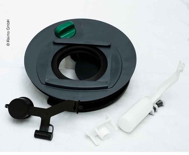

salut Jean Claude, j'ai bien deposé l'obturateur mais je ne comprend pas le système d'entrainement de celui-ci. J'ai peu etre cassé une pièce qui est partie lors de la vidange. J'aimerais trouver l'explication à ce problème ou trouver un éclaté de l'obturateur. Je vais chercher.

C'est ce que je craignais, il manque la piece noire qui figure sur la photo postée par papy80.

en fait, c'est le "teton" du clapet qui est cassé. Je suis a St Flour (cantal) et je ne trouve pas de marchand d'accessoires à proximité.
