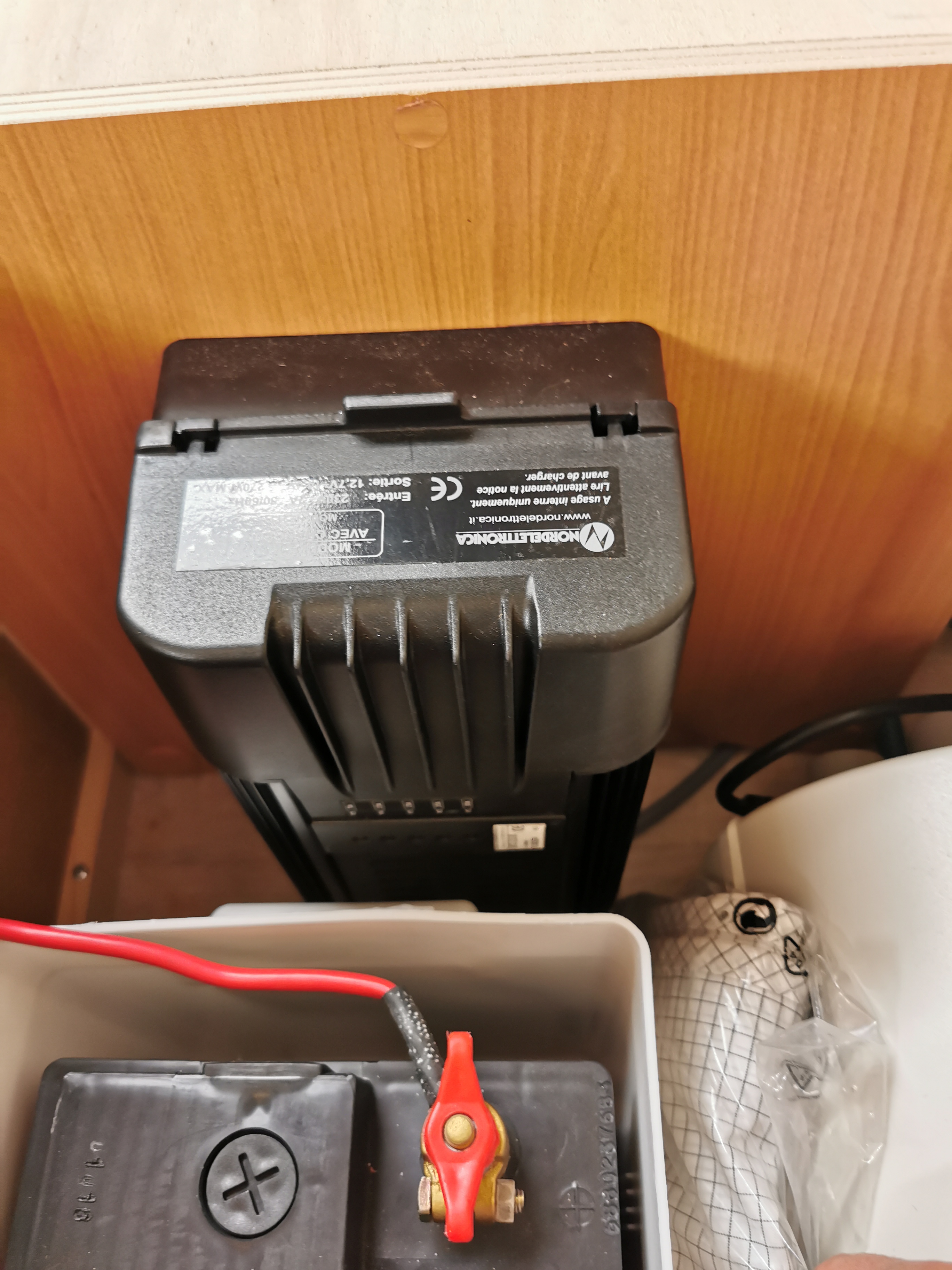

Bonjour pouvez vous me dire à quoi ressemble ce transfo svp ? On a un boîtier juste à côté de la batterie du moover mais aucune explication de ce que c'est. Et l'ancien propriétaire de la caravelair ne sais rien.Papy80 a écrit : ↑04 oct. 2022 17:08la masse des feux de signalisation c'est le plot N° 3

Nous allons acheter un jumpy de 2011 sans attelage, je voudrais lui mettre un 13 broches

Je ne sais pas ce quel genre de boitier tu as dans ta caravane
Dans la mienne (Antarés/Style 440 de 2015) et celle d'avant (Ambiance/Style 460 en 2009 )
ce n'est pas un appareil ajouté ,même si l'option recharge batterie était proposée au catalogue
c'est le transfo 230/12 V Nordelecttronica qui a de toute façon un module chargeur

Je pense que c'est la même chose mais du coup, comment on s'en sert svp
Re: Branchement sur 13 broches
C'est bien ça Transfo /chargeur Nordelecttronica NE 213
Question elle sert a quoi ta batterie pour le moment
Pour avoir la recharge batterie en roulant ou au camping
il faut réaliser un branchement en cable rouge de 2,5 mm sur le + B2 du transfo vers la cosse plus batterie
en intercalant un porte fusible avec un fusible de 15 Amp
et en 2,5 bleu ou noir vers le - libre sur la barrette du transfo vers la cosse moins de la batterie
(tu ouvres le capot au dessus du transfo tu verras les fusibles et les connexions dédiées )
Après que tu as tes branchements ,tu n'as rien a faire c'est automatique
quand tu branches sur le 230 v la batterie se recharge automatiquement
et aussi quand le moteur tourne ,a condition d'avoir la ligne en APC ( ligne frigo )sur la 13 broches de ton attelage
